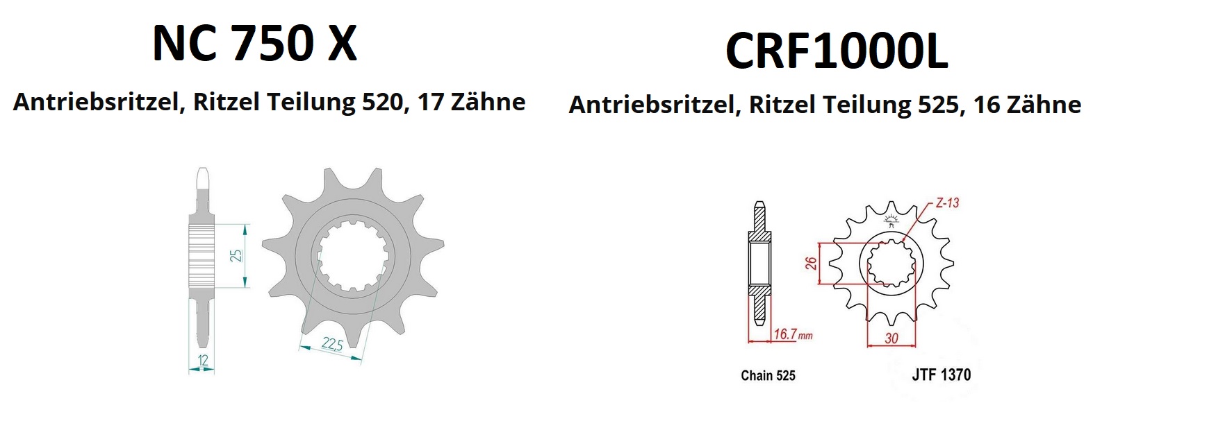

    Das scheint leider nicht zu klappen,
    Die NC750X hat nach meiner Recherche eine Kettenteilung von 520, die AT von 525 und eine komplett andere Getriebeausgangswelle ( siehe Foto)
    Die Idee mit dem Kettenblatt ist gut, wenngleich das natürlich für jeden (TÜV, Polizei,...) leicht erkennbar ist.
