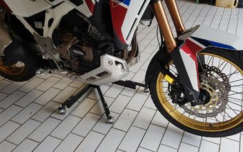

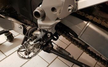

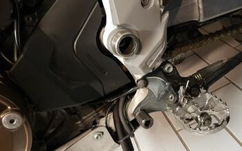

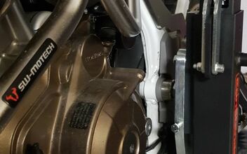

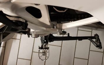

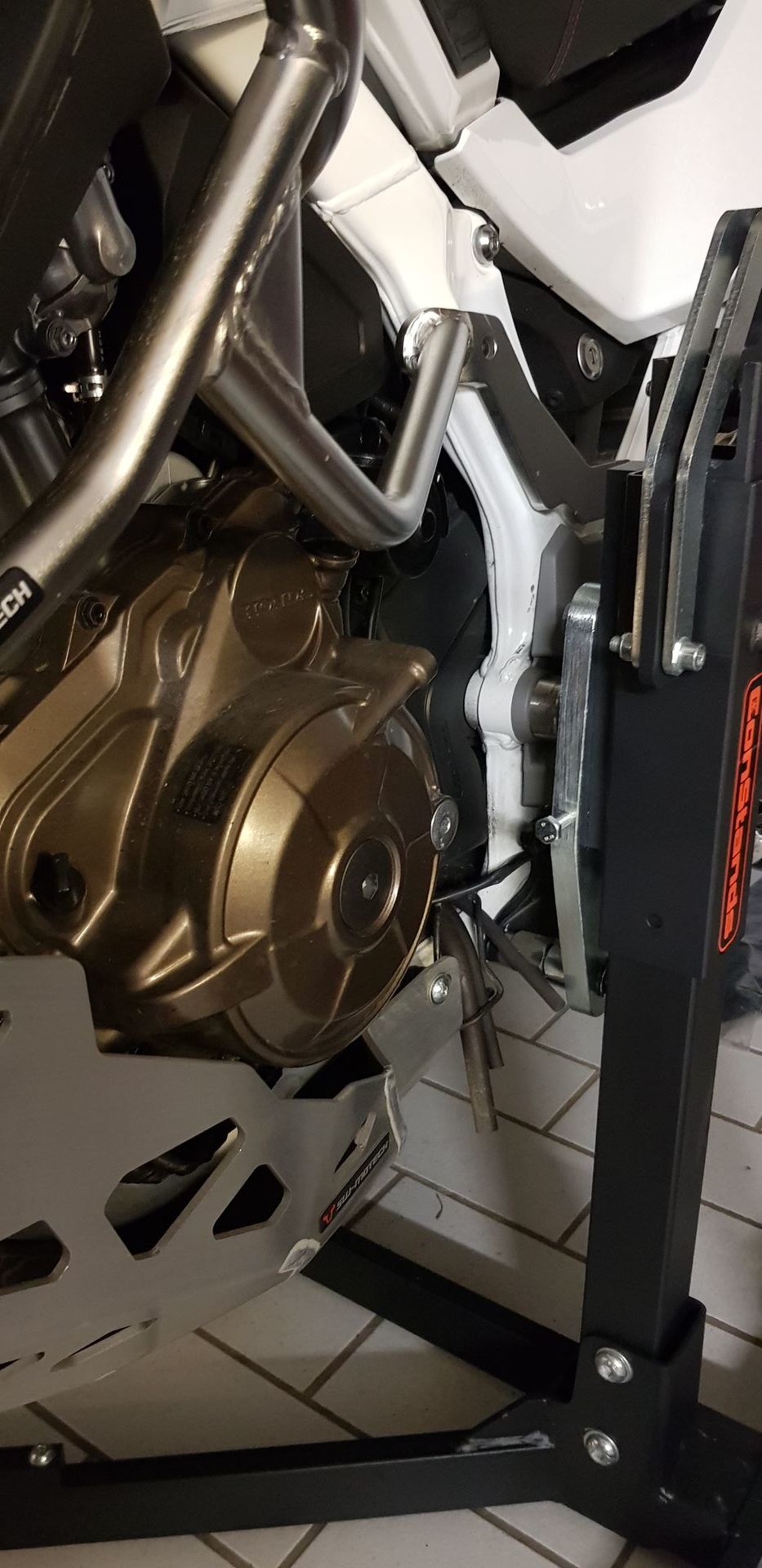

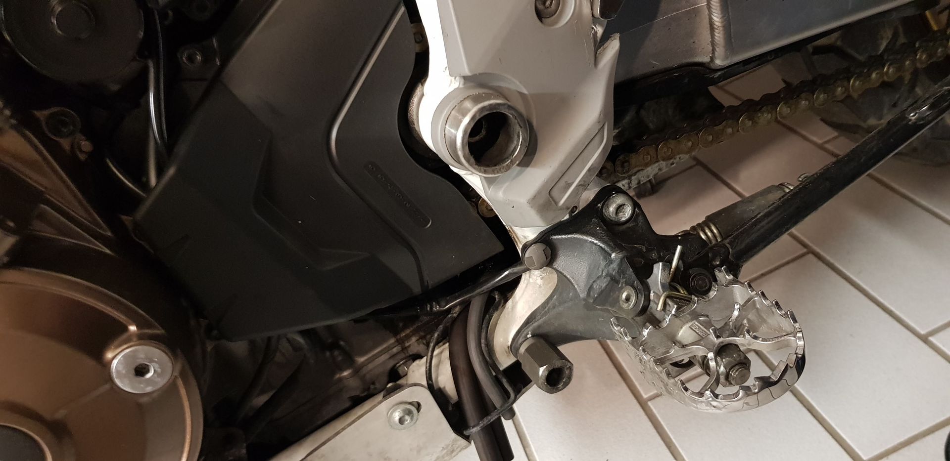

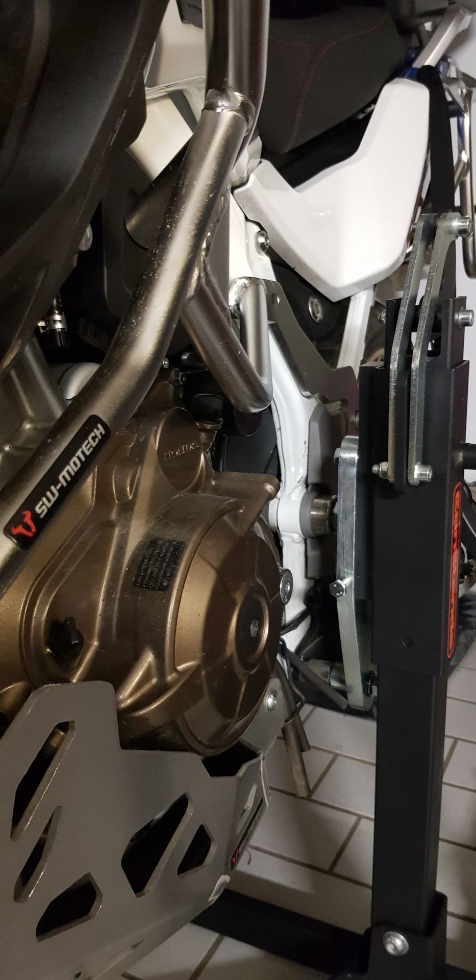

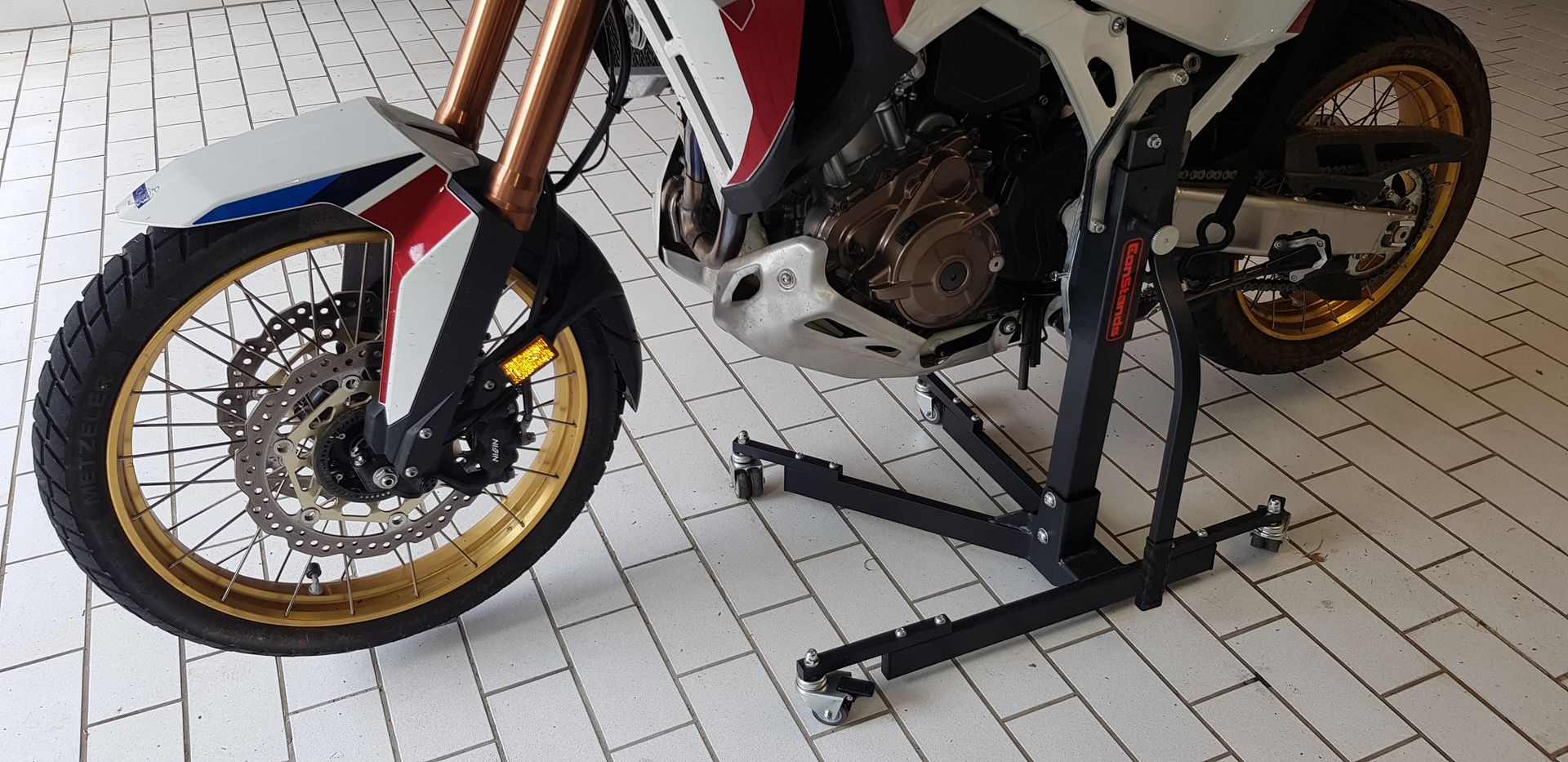

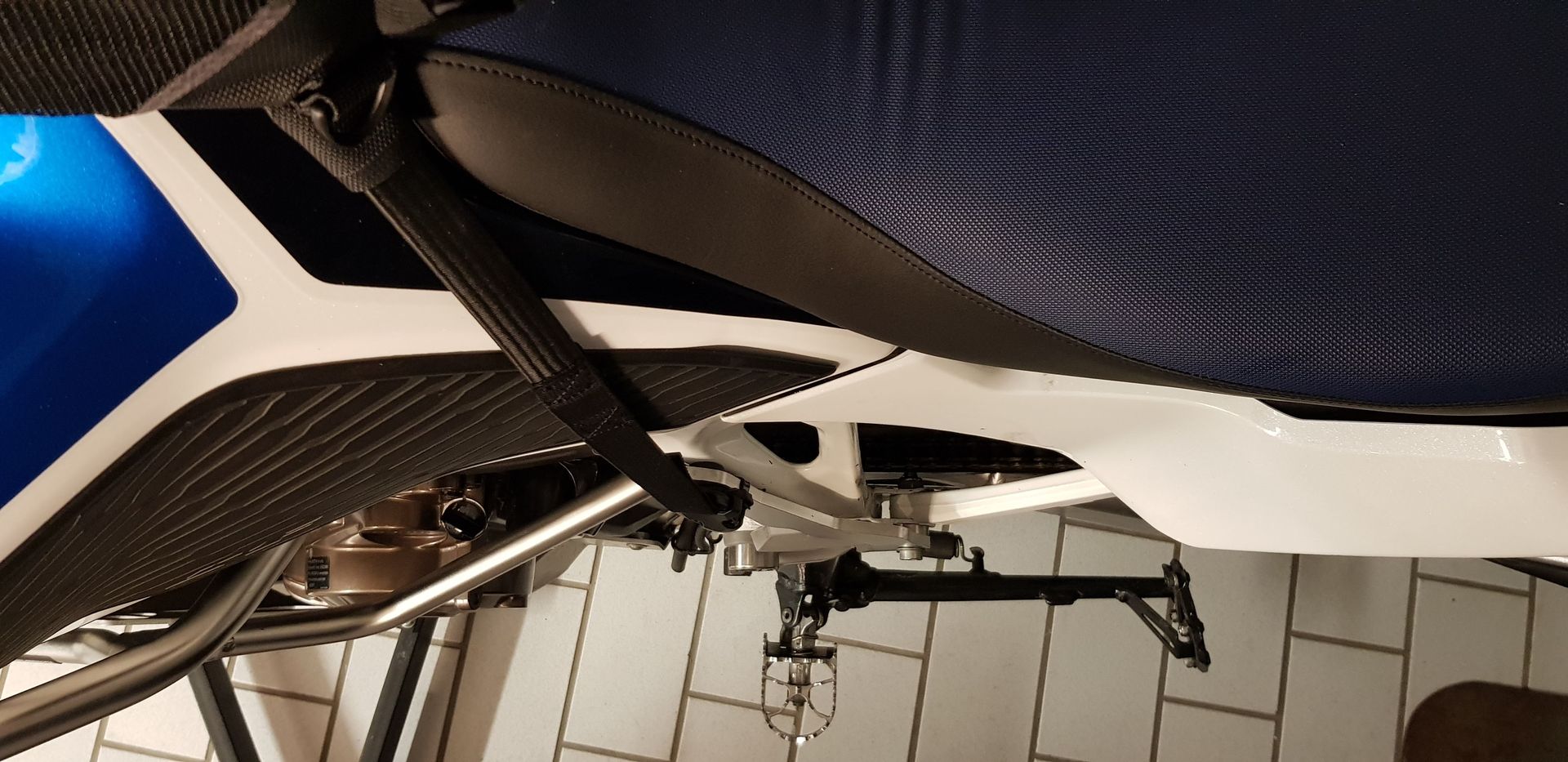

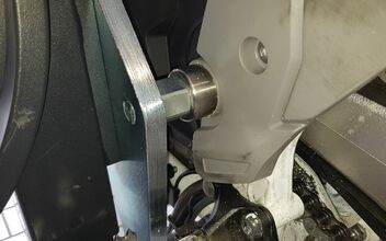

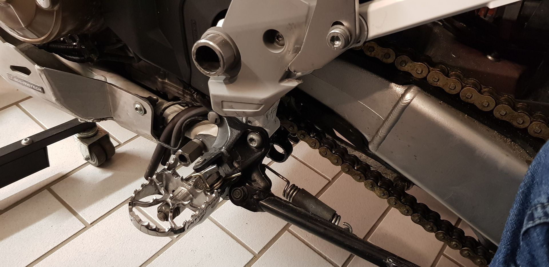

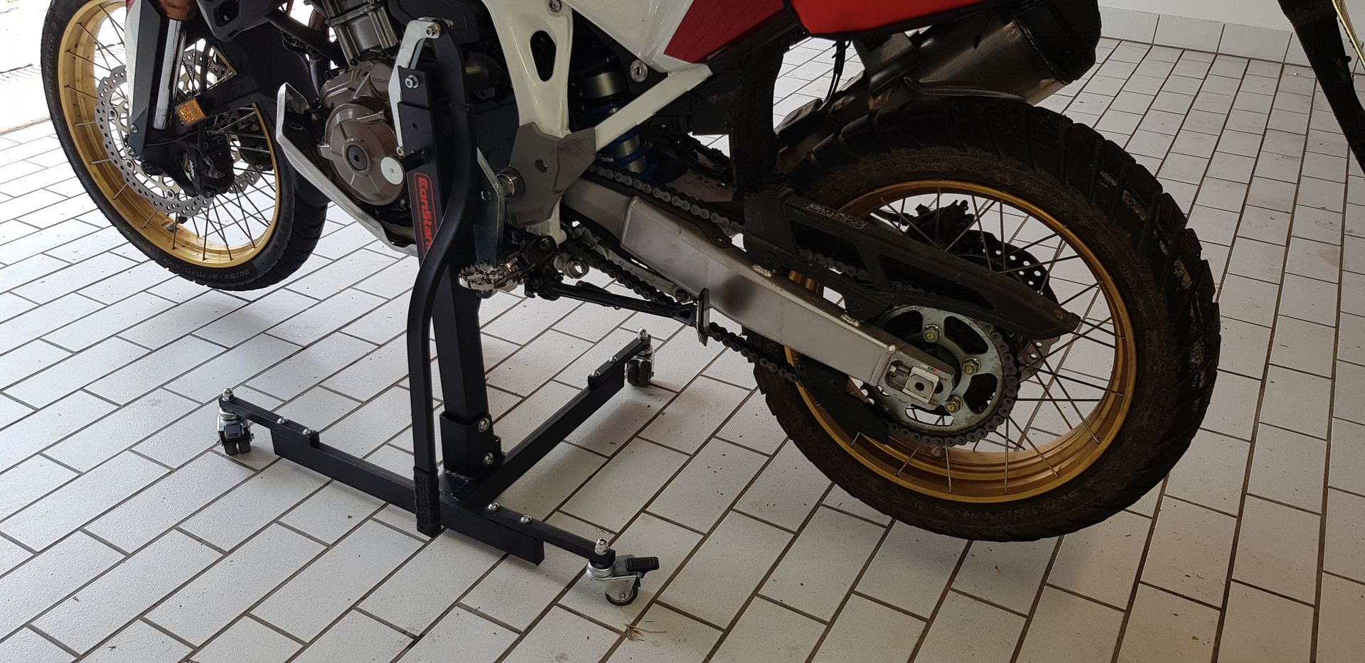

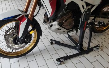

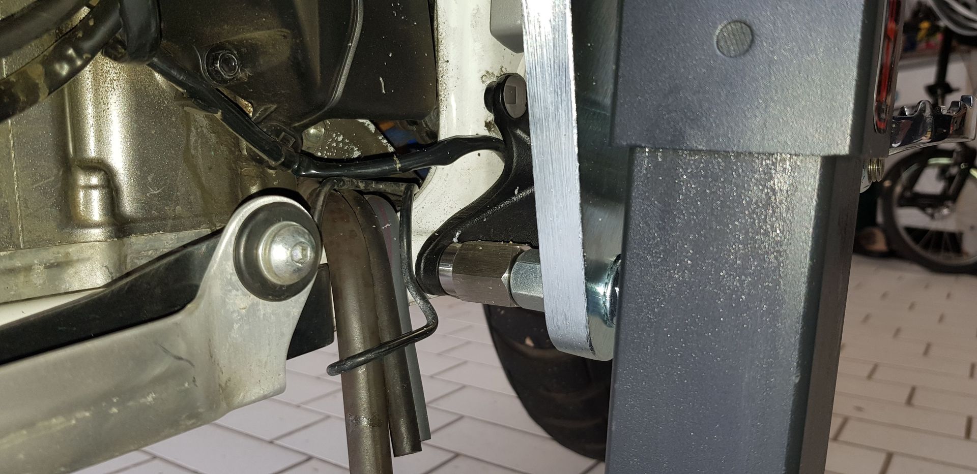

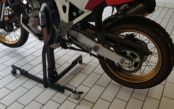

    Passt auch an den Dct-Modellen. Seltsamerweise hat Motea auf ihrer Seite unterschiedliche Fabrikationsnummern :think: wir benutzen den Motea Zentralheber der Evo Serie seit 2018 da meine Frau eine tiefergelegte Afrika Twin fährt und somit der Kippständer nicht möglich war Jetzt haben wir beide Motorräder SD09 mit den gleichen Aufnahmepunkten versehen und die Adapterplatte für den Evo Ständer ist 100% identisch wie bei den Tausender Modellen
    Das Teil ist total praktisch wenn man Wartungsarbeiten wie Ölwechsel oder Kettenpflege macht ohne Kippständer

    Und hier geht es auch nicht um das Kürzen des Seitenständers wegen eines tiefergelegtem Motorrad, sondern es geht hier um ein Zentralheber, den wir benutzen weil man den Kippständer bei einer Tieferlegung von über 4 cm man nicht gescheit nutzen kann X(

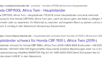

    Suchanfrage "crf 1100 kippständer"___Ergebnisseite bei gockel:
