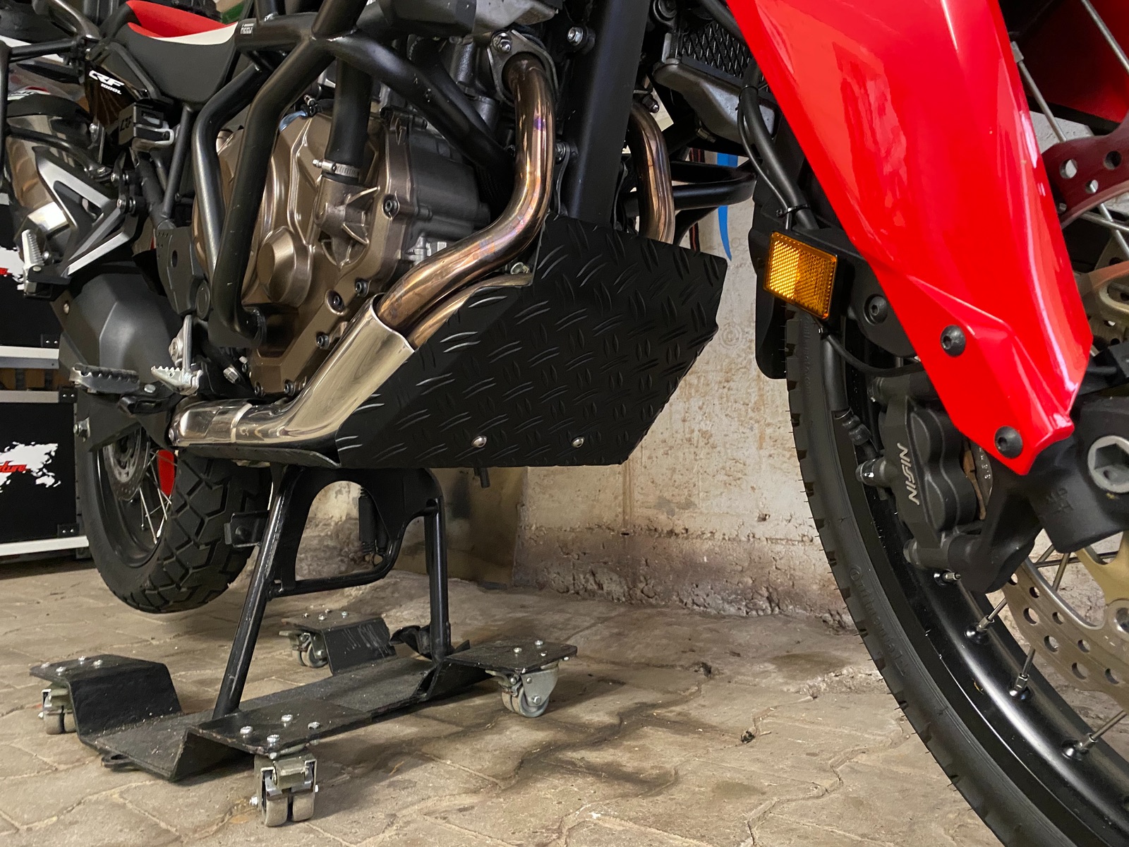

Ein Neuteil für mehr als 10€ habe ich mir zwar nicht gekauft, dafür aber Material um etwas zu basteln.
Genauer gesagt habe ich mir ein paar Schrauben, Muttern und Lack für meinen zweiten Unterfahrschutz gekauft. Die verwendete Aluplatte für diesen Zweck hatte ich noch liegen.
Daraus entstanden ist ein zusätzlicher Unterfahrschutz, der meinen Krümmer und Unterbau besser auf Schotter schützt.
Alles anzeigenEin Neuteil für mehr als 10€ habe ich mir zwar nicht gekauft, dafür aber Material um etwas zu basteln.
sieht gut aus!
Alles anzeigenMach mal eine Vollbremsung und schau ob das Vorderrad nicht am Blech streift. Es wurden deswegen schon Zubehörunterfahrschutze wieder vom Markt genommen.
War vor ca. 2-3 Jahren mal ein grosses Thema.
Hab ich gemacht, selbst bei absolutem Eintauchen sind noch über 3 cm Luft.
