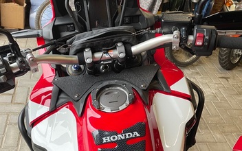

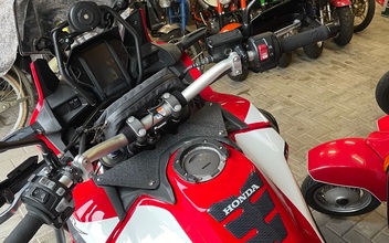

    ja neee, eben nicht, bzw. vermutlich hab ich es noch nicht durchschaut.

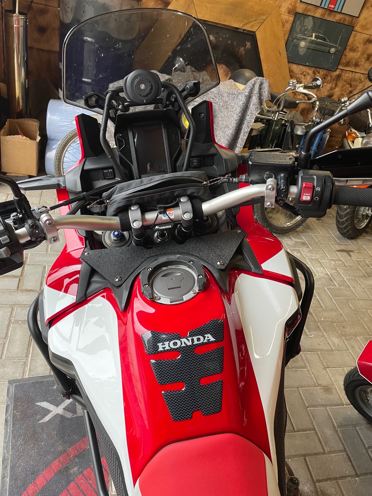

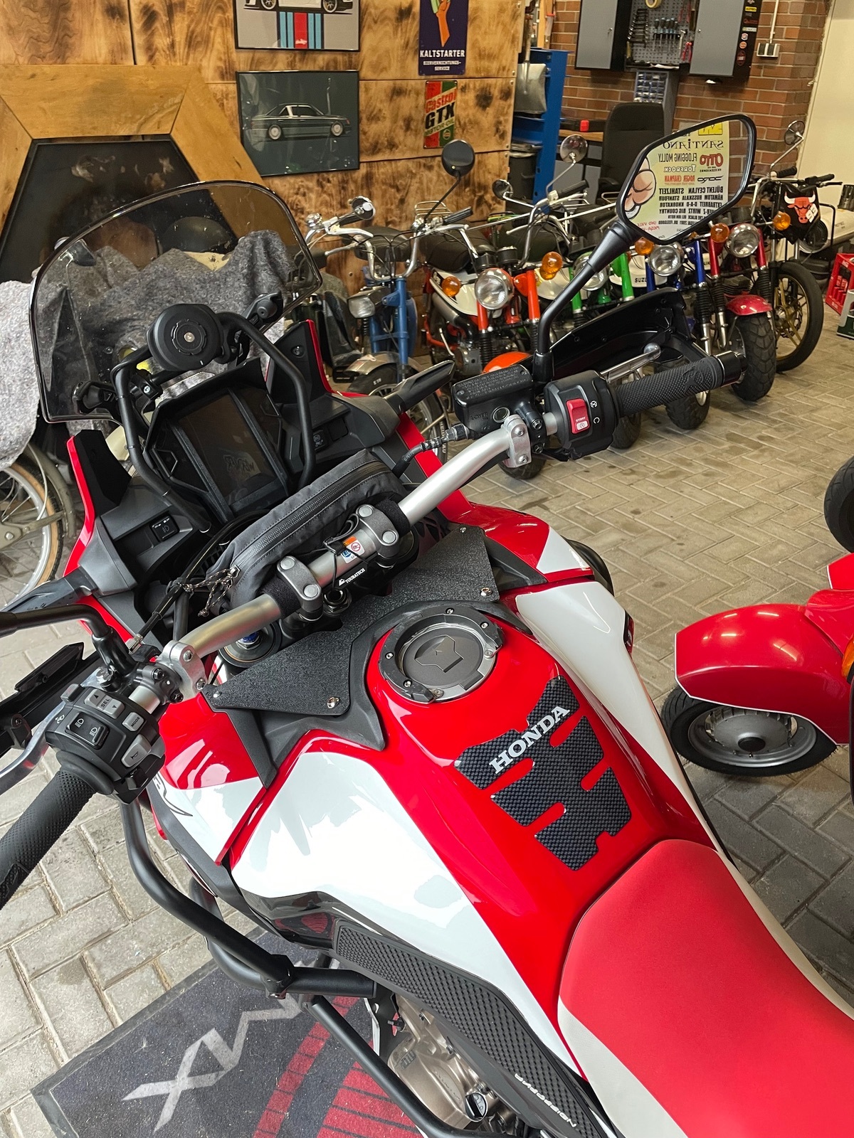

    Für mich würde es nur Sinn ergeben, wenn du die Hinterrad-Betriebsbremse (nicht Feststellbremse) vorne links bedienst - zusätzlich oder statt des Fußpedals. Ist das beí dir der Fall? Dann hab ich's verstanden ;)
  • #5.488
    Ja, um die Hinterradbremse geht es. Die wird jetzt mit der Kupplungshand und nicht mehr mit dem Fuß betätigt.
    Fuß und linke Hand ist schwierig mit der Abnahme, da es ein Rückschlagventil braucht und das hat weder ABE, noch sonst eine Zulassung. Da ohne Fußbremshebel nur original Honda Teile zum Einsatz kommen, ist die Eintragung kein Problem.

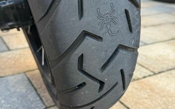

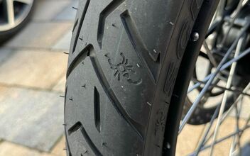

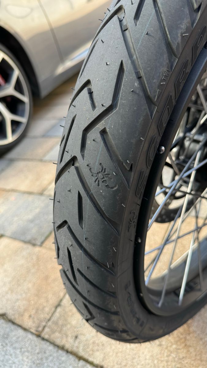

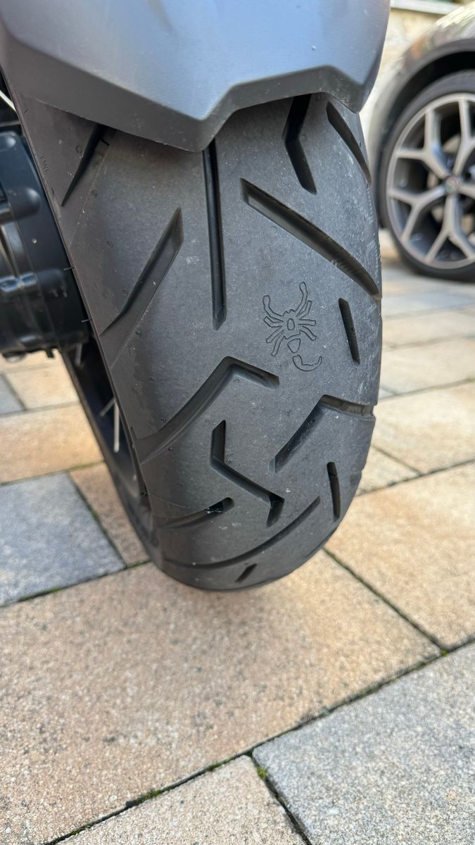

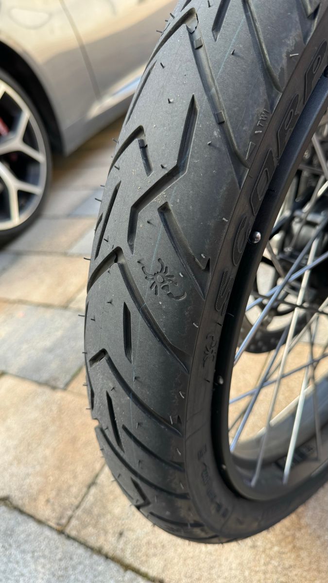

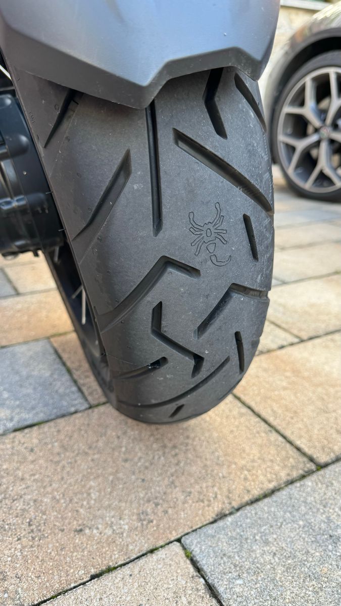

    Dann mach mal ein Foto von deinem ODO Kilometerstand, und dann schauen wir mal wenn sie gemessen noch 1.6 mm haben, und du die neuen Schlappen präsentierst :handgestures-thumbupright:
