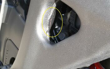

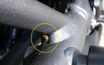

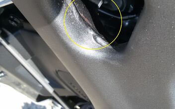

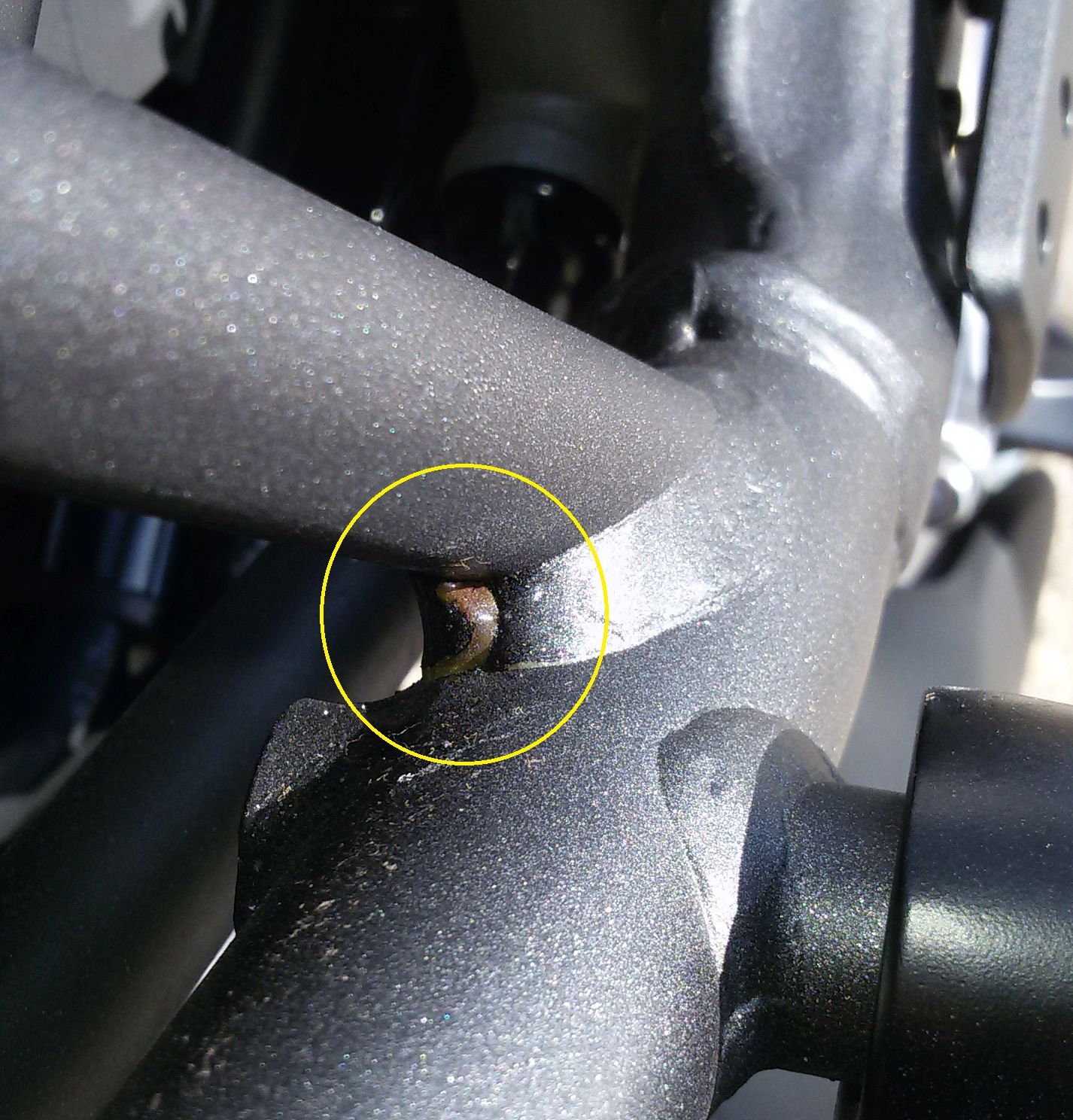

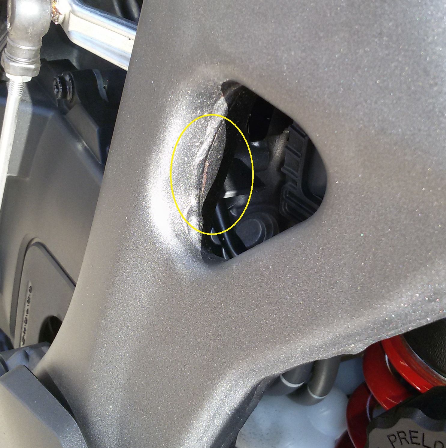

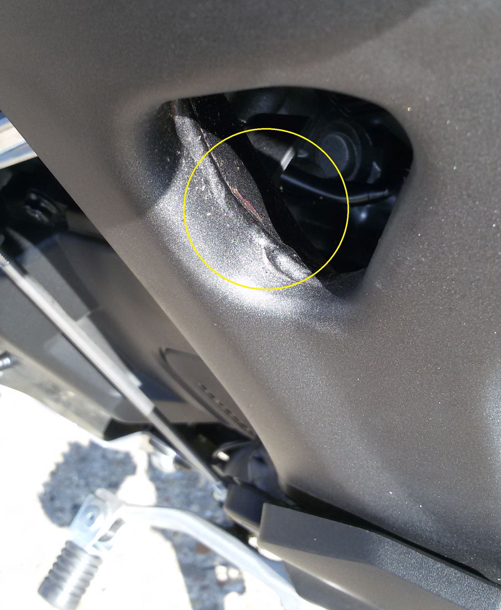

#268 Hallo,
gestern bei strahlendem Sonnenschein habe ich bei einem kurzen Halt auch sofort diese auffälligen Stellen endeckt. Ich finde diese
extrem hässlich und sie passen so gar nicht zur sonst wunderschönen AT. Hat jemand Erfahrung wie man hier selber etwas
tun kann ohne ewig mit dem FHH rumzumachen und zu warten bis sich, eventuell oder wenn überhaupt, etwas seitens Honda
bewegt.Alternativ: Falls jemand von Euch mit seinem FFH bezüglich dieser Thematik weiter ist, bzw. eine Lösung / Beseitigung erfolgt ist
würde ich mich über eine Info freuen. Danke im voraus.Hier mal meine Fotos:
[attachment=2]CRF-Plaque1c.jpg[/attachment]
[attachment=1]CRF-Plaque2c.jpg[/attachment]
[attachment=0]CRF-Plaque3c.jpg[/attachment]Gruß, der Heidelbär
