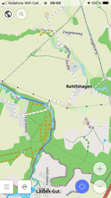

    Ich experimentiere mit OsmAndMaps. Leider muss man die Route vorher in einer anderen Anwendung erstellen und dann importieren.
    Ist Dir sowas topo genug? Ich habe ja noch keine wirklich guten digitalen Alternativen zu gedruckten Topo-Karten gesehen …

  • #296
    Das sähe doch schon mal ganz brauchbar aus, wenn ich dass so im Dashboard angezeigt bekomme. Ich fahre bis dato kaum geplante Routen ab. Habe hier eben eher immer die Topo Karte auf dem Garmin laufen und kann so unterwegs die kleinen Wege und Trampefade sehen, wenn ich eben auch die meiste Zeit Endurowandere. ;)
  • #297
    Ja, die App ist CarPlay-fähig und läuft somit auf dem Dashboard 👍

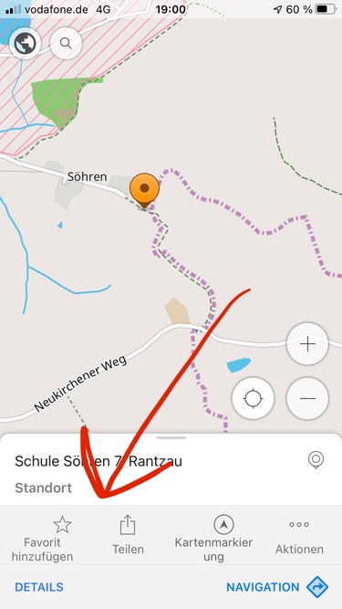

    Ich habe noch nicht ausprobiert, ob man während der Fahrt Highlights markieren kann, also lohnende oder legale Wege (oder was auch immer man als Highlight sehen möchte)
    Edit: gerade getestet, abtippen uns als Favorit speichern am Handy geht schon mal!
    ob am Touchi weiß ich noch nicht.
