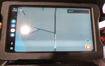

• #323
    So sieht das jetzt aus, also 3 - 4 teilig. Ab und zu wandert die untere Icon-Leise auch nach links, kann man wahrscheinlich auch noch einstellen....

    Bei mir funktioniert die neue Coolwalk Oberfläche mittlerweile auch. Man kann die untere Menüleiste auch nach Links schieben (Option: Taskbar Widgets).

    Das gefällt mir überhaupt nicht!
    Die Anzeige der für mich wesentlichen Karte ist ja kleiner als Vorher! Zugemüse an Apps (Musik etc) brauche ich beim Fahren definitiv nicht! Ich habe zum Glück noch die alte Version und frage mich, ob man dann die Anzeige wieder so wie vorher einstellen kann mit der neuen Version.
