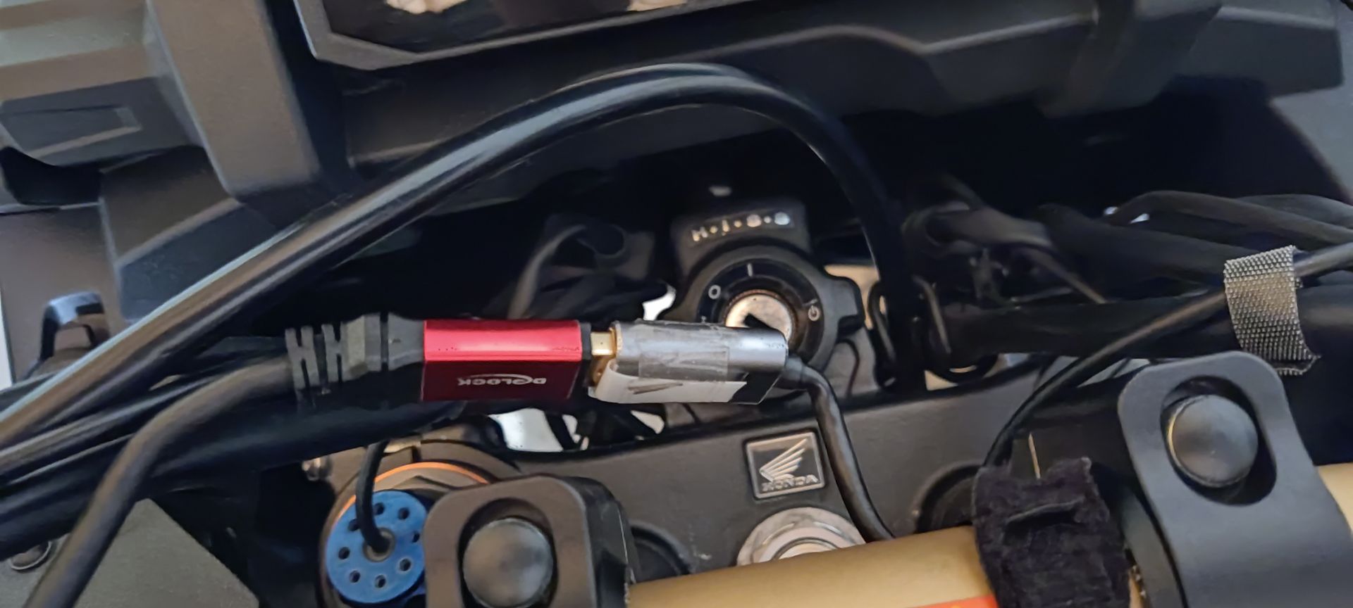

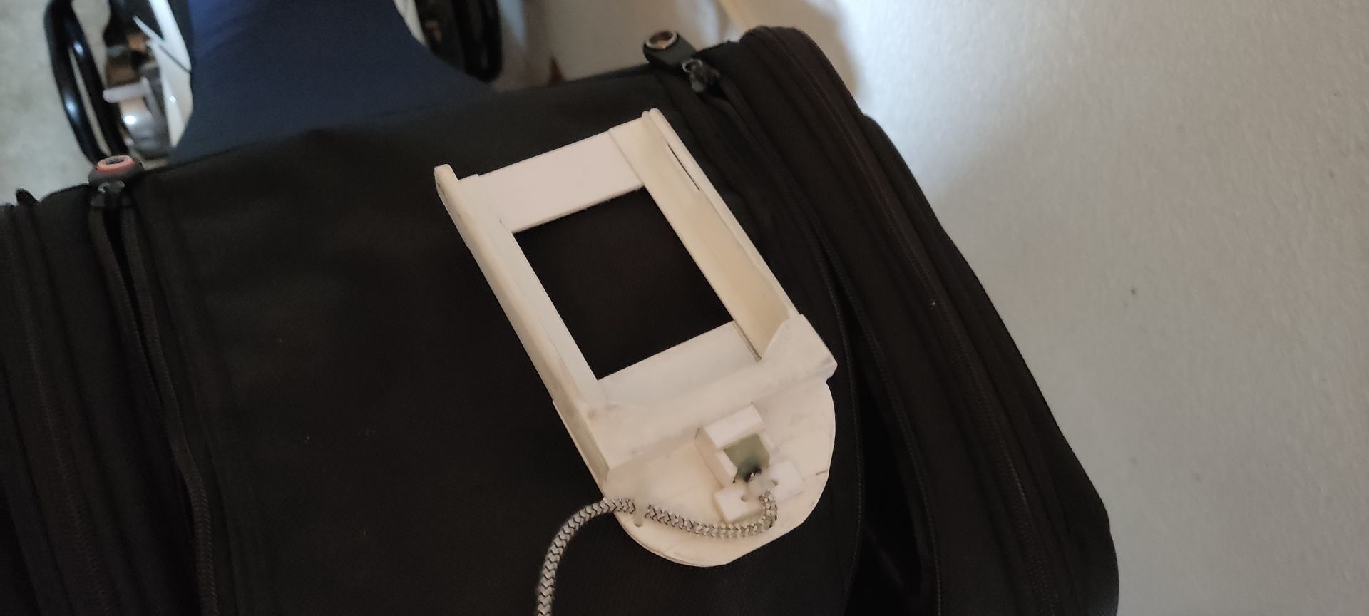

    Ich hatte zu Anfang auch öfters Unterbrechungen von AA. Es lag an allen möglichen USB- Verbindungen. An der AT, an der Verlängerung und am Handy selbst. Die Buchse am alten Handy hatte irgendwann den Geist aufgeben.
    So sieht meine Lösung nun aus.
    An der AT fixiert, am USB- Verlängerung dünnes Plastik eingebaut, damit der Kontakt fest sitzt und fürs Handy in der Hecktasche eine Halterung gebaut. Seitdem ist Ruhe. Und wenn's doch einmal sehr selten ein Problem gibt, trenne ich die Verbindung vorm Lenker kurz.
    Gruß mgr

    Könntest Du mir bitte noch erklären, wie Du die Fixierung an der AT in der Buchse vorgenommen hast?
    (ich werde das Gefühl nicht los, dass die AT Buchse der Schwachpunkt ist)

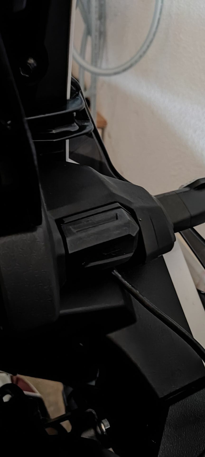

    Ich fahre meine SD08 mit hoher Originalscheibe seit 12000km, ohne die Gummikappe über den USB-Stecker zu stülpen, da das USB-Kabel ansonsten irgendwann mit Kabelbruch den Geist aufgibt. D.h. die Gummikappe ist auch bei Regenwetter nicht erforderlich und Wasserdurchfahrten können ohne Navigation erfolgen :boot: .
    Zusätzlich hebelt die Kappe auch über das Kabel und die Kraft wird auf die USB-Buchse übertragen, was auf Dauer nicht gut gehen kann.
