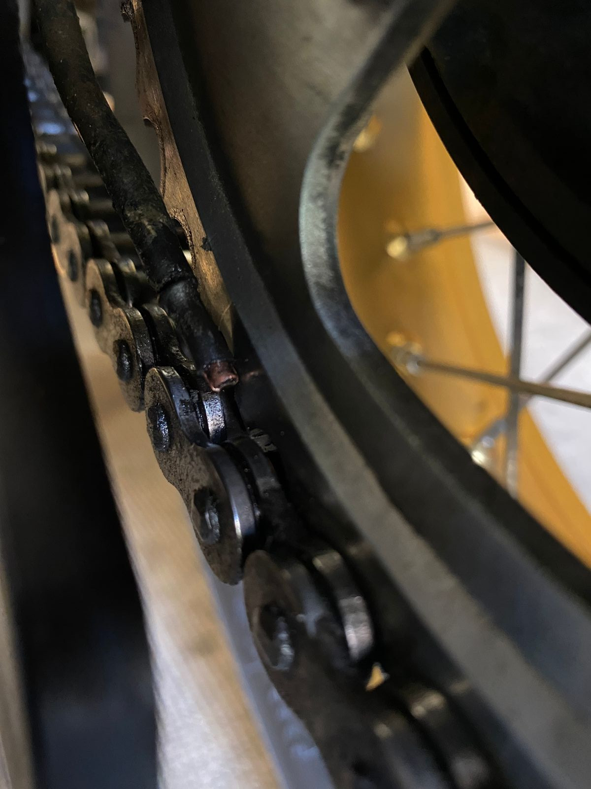

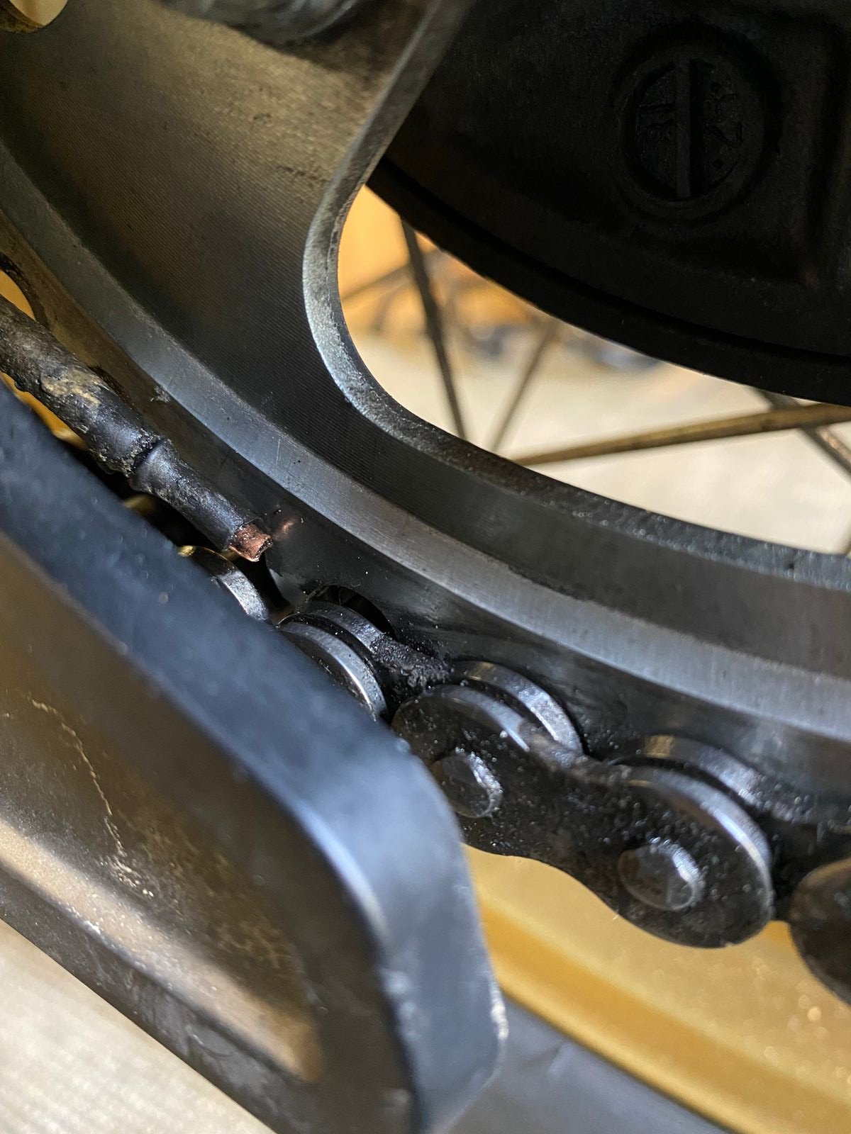

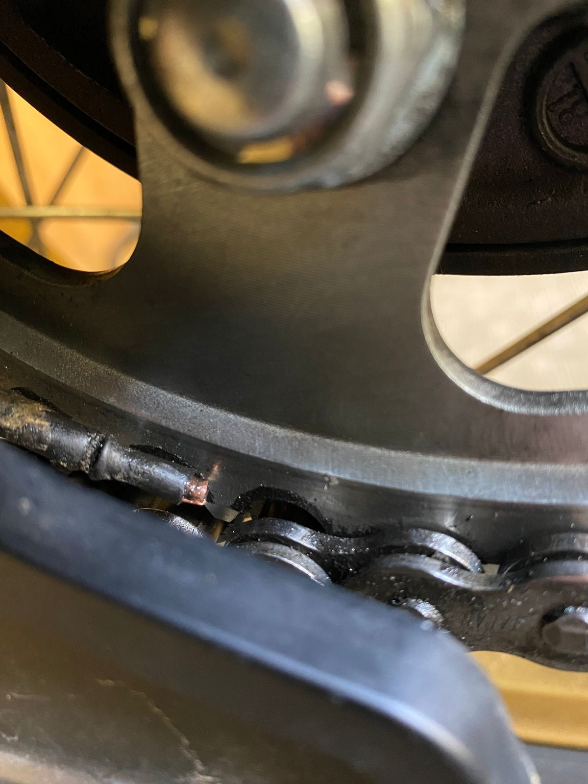

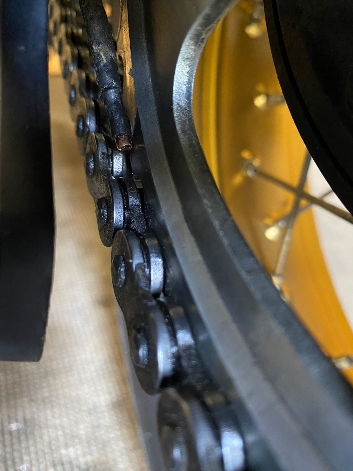

  • #95
    Et voilà:
  • #96
    So habe ich es auch bzw. vielleicht noch ein Stückchen höher, damit beim Rückwärtsschieben die Zähne das Ding nicht wegdrücken können. Oberhalb der Fase mag auch gehen, ist aber nicht soooo gut.
    CRF 1000 SD06 Bj. 2017
  • #97
    Das sieht sehr knapp aus. Ich werde das mal Testen ob das bei mir auch so zu machen ist. Reifen kommt nächste woche sowiso raus dann kann ich das mal neu einstellen.

  • #99
    Hatte ich, aber da war die Düse falsch montiert. So wie auf den letzten Fotos montiert, wird die komplette Kette gut geschmiert.
