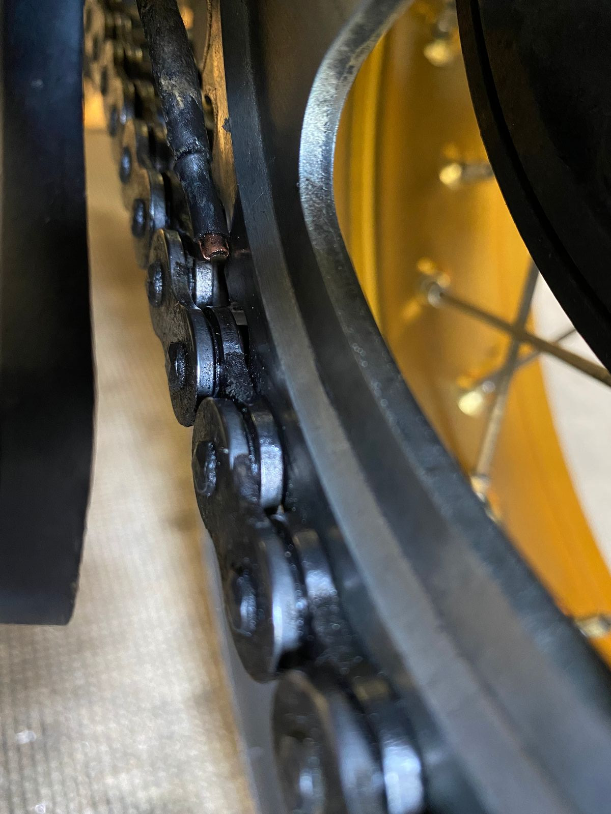

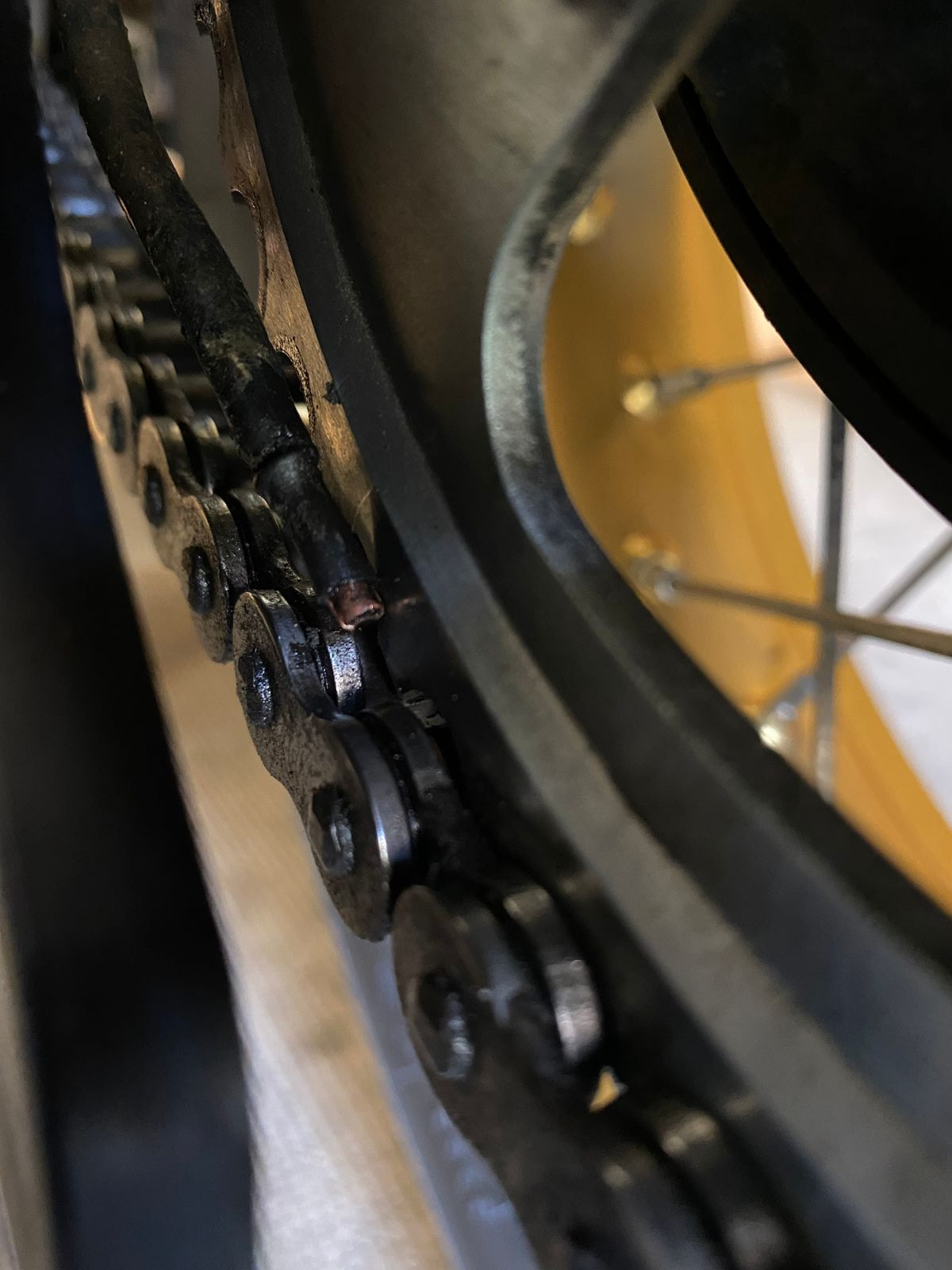

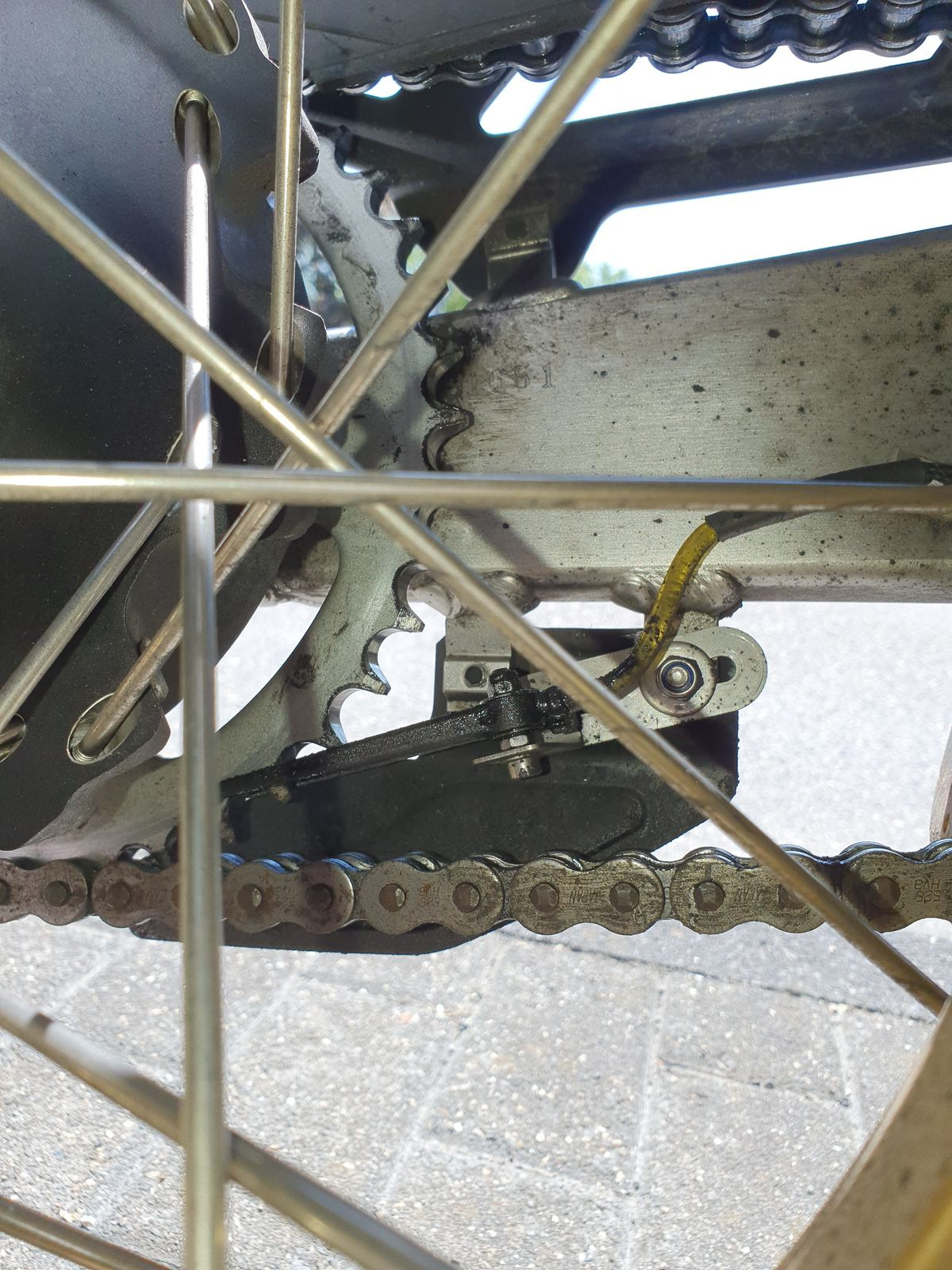

  • #106
    So habe ich es auch bzw. vielleicht noch ein Stückchen höher, damit beim Rückwärtsschieben die Zähne das Ding nicht wegdrücken können. Oberhalb der Fase mag auch gehen, ist aber nicht soooo gut.

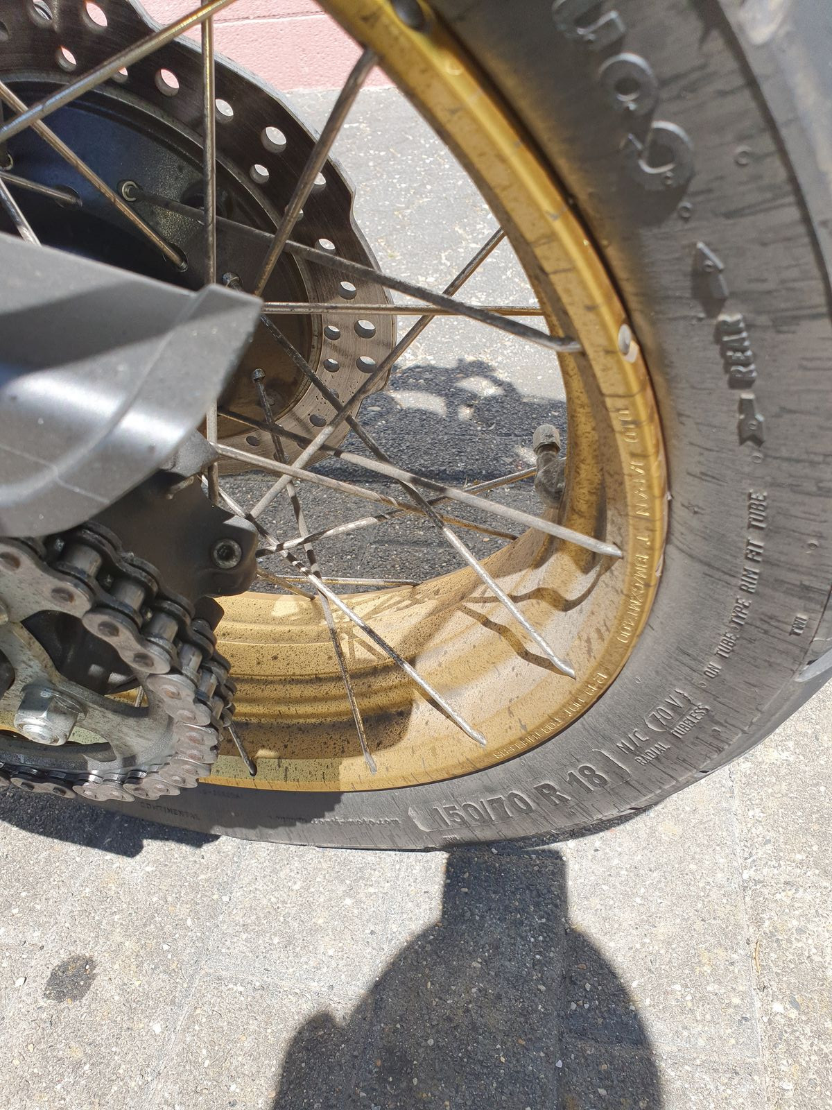

  • #107
    Das sieht sehr knapp aus. Ich werde das mal Testen ob das bei mir auch so zu machen ist. Reifen kommt nächste woche sowiso raus dann kann ich das mal neu einstellen.
    Gruß Robert
    Gruß Robert

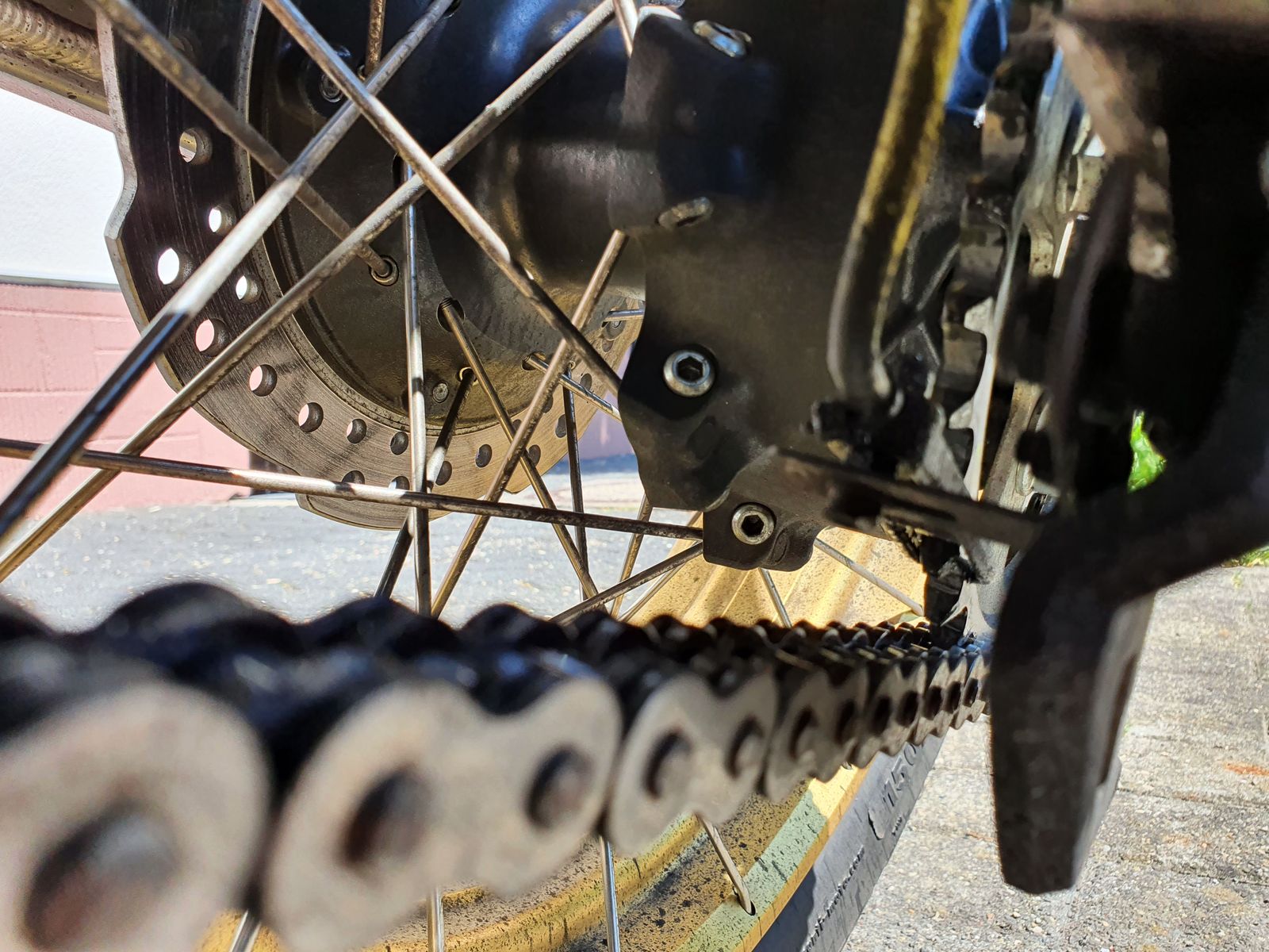

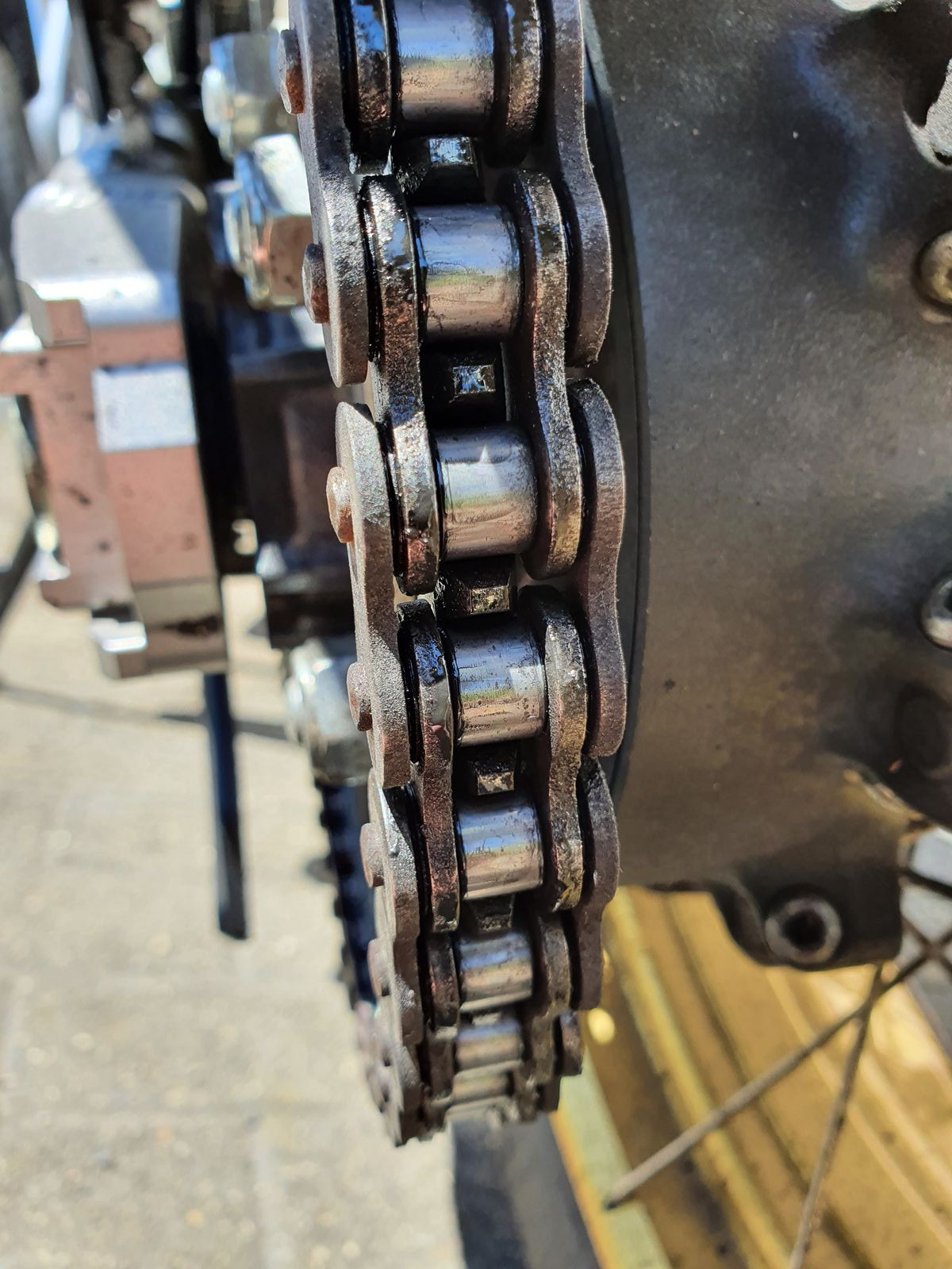

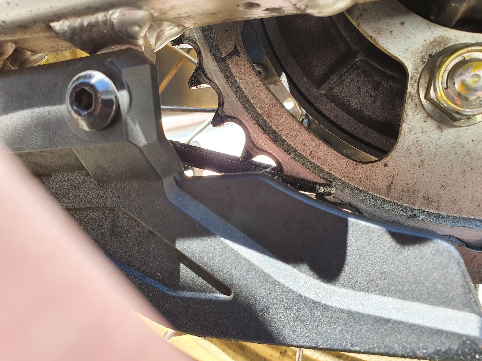

  • #109
    Hatte ich, aber da war die Düse falsch montiert. So wie auf den letzten Fotos montiert, wird die komplette Kette gut geschmiert.
