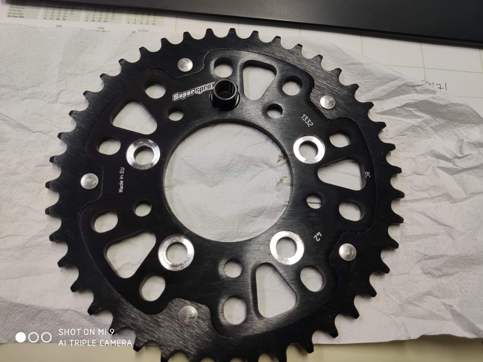

#3 Kettenrad ist nun angekommen. Kleine Umbaumassnahme ist allerdings von Nöten. Da das orginale KR eine Materialstärke von 5mm aufweist, dass Stealth aber 7mm, muss ich nun jemand finden der mit an den Befestigungslöchern eine 2 mm Flachsenkung macht oder ich muss schauen wo ich um 2 mm flachere selbstsichernde Muttern her bekomme.

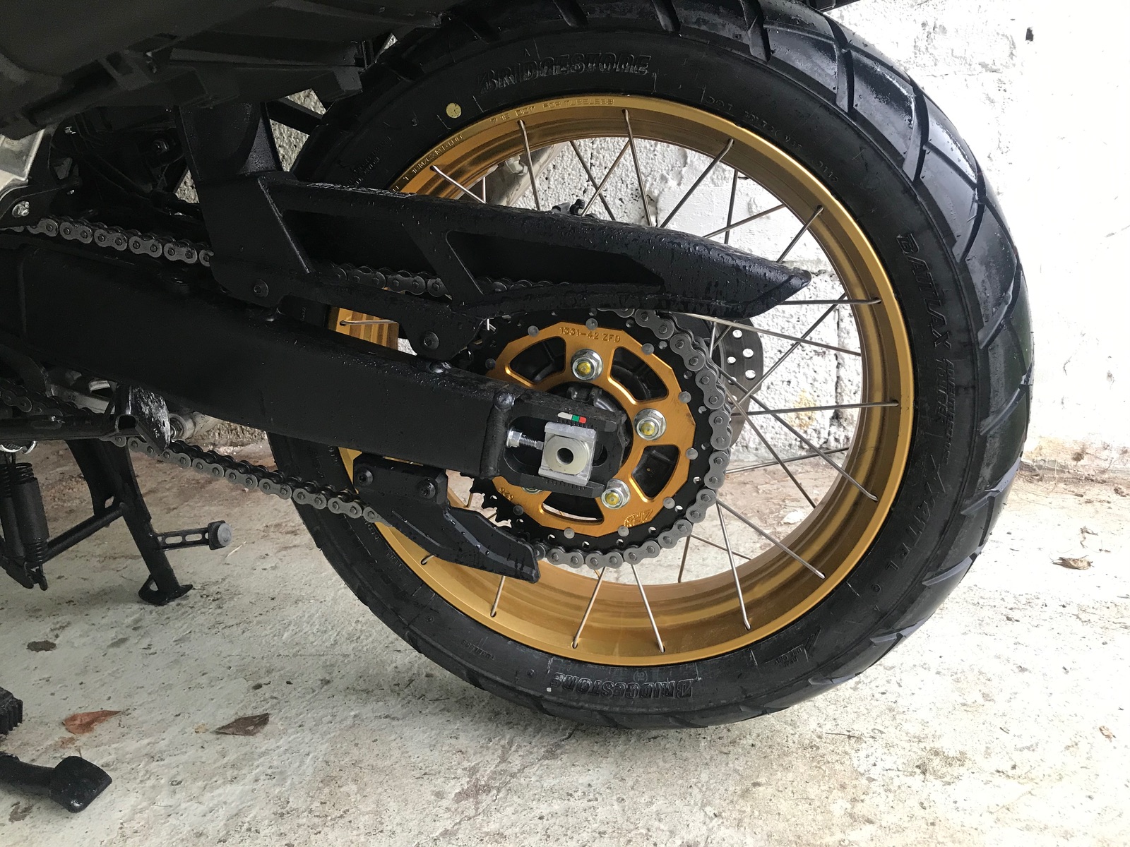

#6 Der Vorteil liegt ganz klar in der Haltbarkeit des KR und der Ketten. Auf meiner XX damals hatte ich eine Kette 25tkm drauf und die zweite danach, bis zum Verkauf des Moped, nochmal gut 10tkm. Und das KR sah noch fast Wie neu aus. Leichter ist es nicht unbedingt weil Materialstärke um 2 mm grösser ist.
Habe mir nun auf Muttern Aussendurchmesser 2mm Flachfräsung machen lassen. Einbau muss leider noch ne Woche warten. -

#10 Der Zahnkranz eines Stealthkettenrades ist härter als ein herkömmliches Stahlkettenrad. Wenn man hier nun auch eine hochwertige Kette verwendet und ggf. einmal zwischendurch das Ritzel wechselt, weil dieses eben als erstes verschleißt, dazu noch ein Kettenöler verwendet, kann wirklich sehr lange Laufzeiten mit einem Kettensatz abspulen.
Zur besseren Optik kommt eben eine höhere Verschleißfestigkeit gegenüber einfachen Stahlkettenrädern hinzu. Der maginale Gewichtsunterschied durch den Alugundträger ist wohl eher zu vernachlässigen.
Wenn man hier noch Alukettenräder fahren möchte, dann sollten diese mindestens Hartcoatiert sein. Ansonsten ist da die Haltbarkeit doch eher überschaubar.
