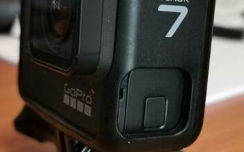

    Danke für den Tipp! Meine GoPro 7 hat aber leider keine Microbuchse, die von außen zugänglich wäre. Ich möchte auch kein Kabel zwischen GoPro und Headset haben, wäre irgendwie seltsam in bluetooth-Zeiten

    Die Aktuellen GoPros haben alle keine Mic Buchse. Bei jeder aktuellen GoPro brauchst du nen Externen Mic Adapter. Ich habe auch kein Kabel zwischen GoPro und Headset sondern ein separates Mic im Helm für die GoPro (Ja ok ist auch ein separates Kabel). Ich habe halt lieber "richtige" Audio-spuren die ich säubern kann und in allen Blickwinkeln das gleiche Bild (Ausflösung, iso usw.).

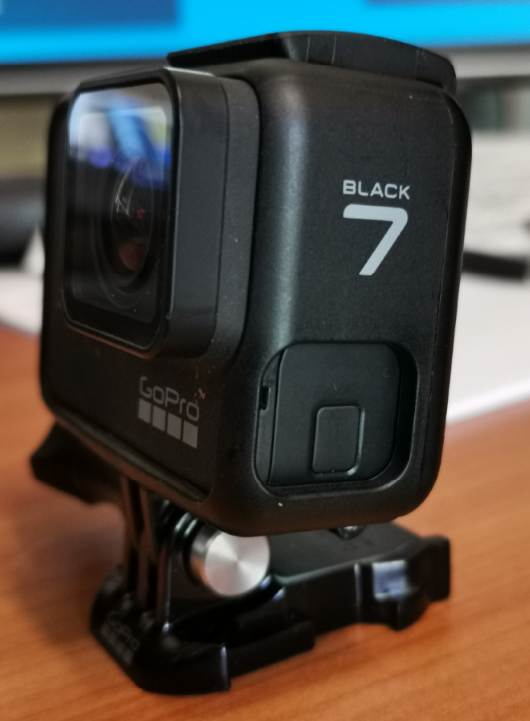

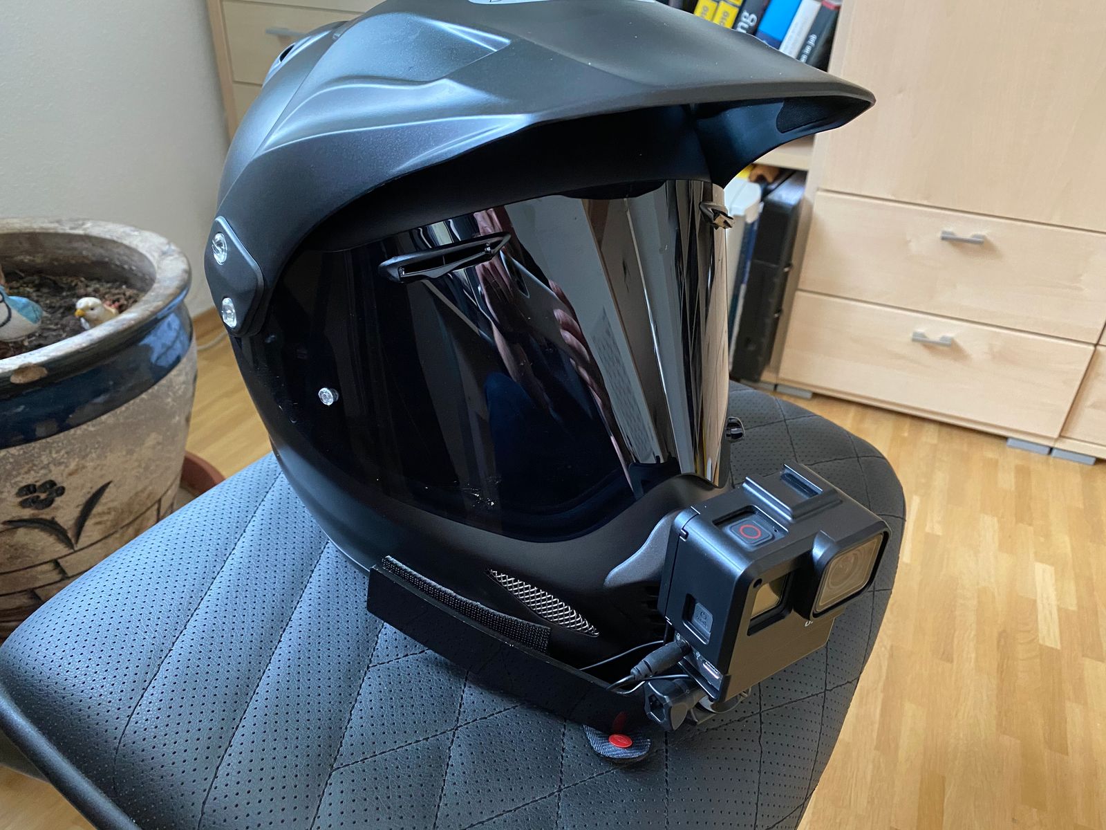

    Also Die GoPros haben ja einen USB C Anschluss auf der einen Seite (Hero 6/7 Black auf der Rechten und 8 Black auf der Linken)

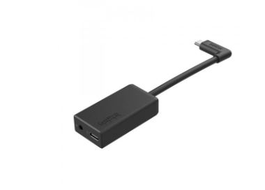

    in diesen USB C Port kommt der Gopro Mic adapter.
    An diesen Adapter kannst du dann jedes X belibiges Mic anschließen (Lav oder auch z.B. ein Rode VideoMicro)

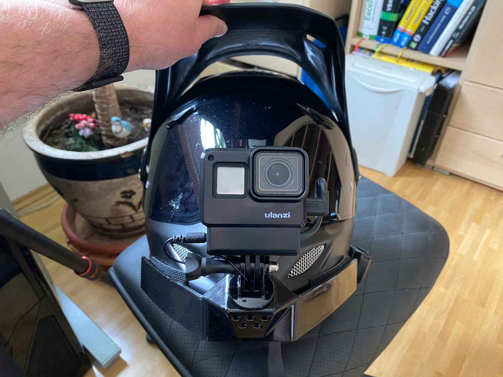

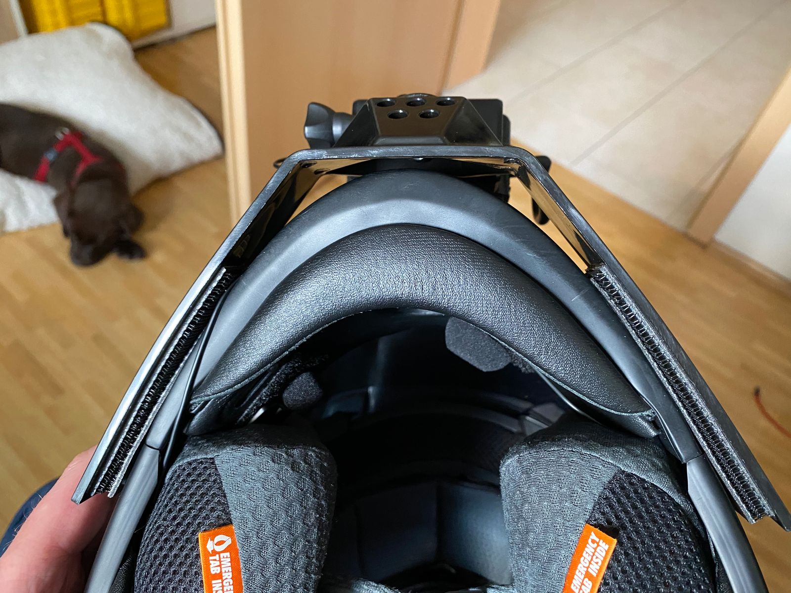

    Ich habe also an meinem Helm von Ulanzi das V2 Vlog Gehäuse Oben Gopro unten der Adater und das kann ich wenn ich unterwegs bin abschrauben und kann direkt Vloggen wenn ich das möchte ohne größeren Aufwand.
    Alles in allem sieht es dann so aus an meinem Helm sieht es dann so aus.

    Nano, du hast dir gut Mühe gegeben mit der Beschreibung, das freut mich sehr! Nebenbei hast du auch noch einen super Tipp gegeben, wie man die Kamera vorne an den Helm montieren kann! Da wollte ich schon länger, mir fehlte nur die Idee. Wenn ich durch den Wald wiesele, möchte ich die Kamera nicht oben auf dem Helm haben, wegen der Äste und so. Ist der Bügel, den du mit Klettverschluss befestigt hast, aus Alu?

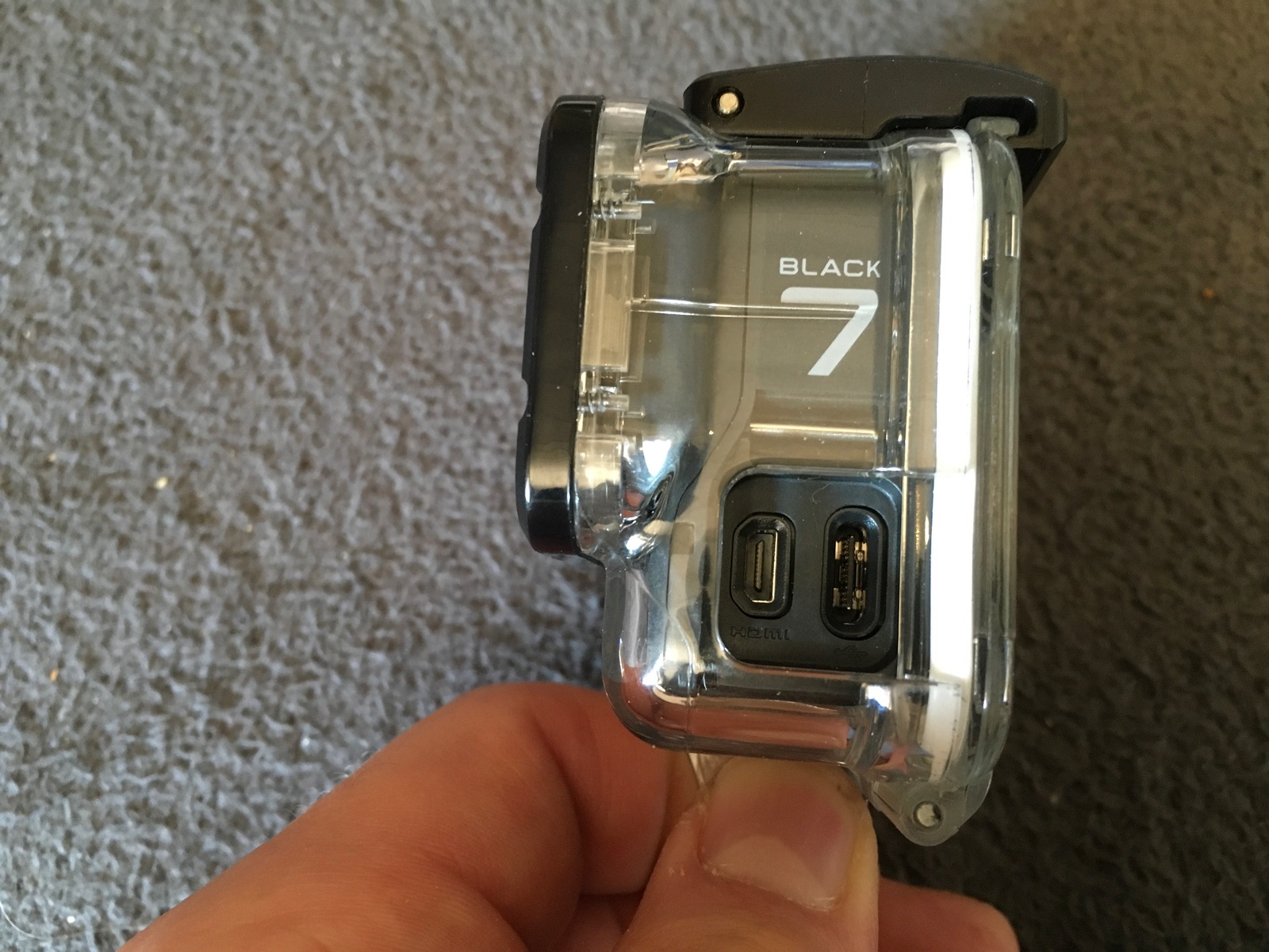

    Ich habe die Hero Black 7, da kommt man leider nicht in die Buchse heran, wenn sie im Gehäuse steckt, die Klappe lässt sich nicht öffnen.
    Aber danke für deine Erläuterungen, bei deiner Kamera scheint das gut zu klappen.
