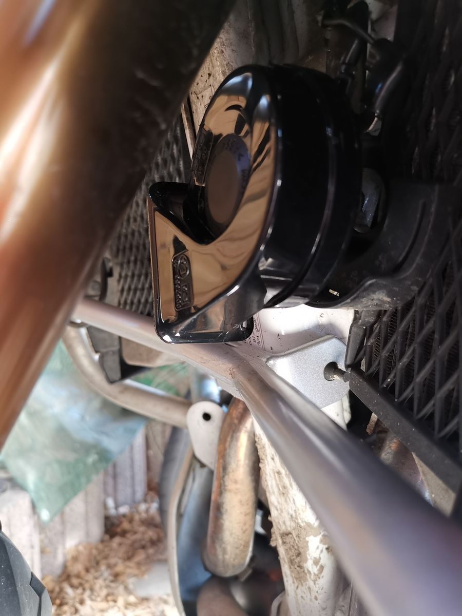

    Wie gesagt, mit der Strebel brannte die 20er durch. Ich werde das zunächst noch einmal mit der neuen Strebel testen, die heute gekommen ist. Wenn die Sicherung mit der auch durchbrennt, kommt die Relais-Lösung.

    Unbedingt einen eigenen "Lastkreis" von der Batterie (inkl Sicherung) legen. Das Relais anstelle der Originalhupe anschließen und dann funkts!!!

    Ich habe jetzt eine Ersatz-Strebel bekommen und eingebaut. War gar kein Problem. Klingt super und macht keine Sperenzchen.

    Ach was, die Themen Sturzbügel, Tankrucksack, Koffer und Reifen habe ich längst durch! ;) Aber mich hat es ziemlich genervt, dass mein Vorausfahrer ums Verrecken meine Hupe nicht hörte, selbst dann, wenn ich fast bis auf Tuchfühlung herangefahren bin! (Nein, er ist nicht taub. Nein, er hörte keine laute Musik). Nun ist die CRF 1000 ja auch nicht gerade leise ^^
