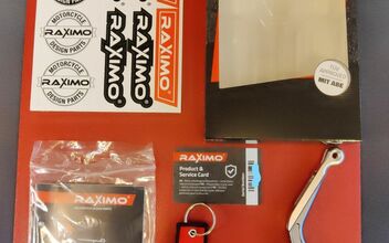

    Sodele heute ist mein Bremshebel angekommen, super schnelle Lieferung und die Verarbeitung ist Suuper.
    Sogar paar Geschenke lagen im Paket, fand ich nett:handgestures-thumbupleft:
    DemnÀchst hat meine ATAS paar Aufkleber mehr:lachen:.
    Freundliche GrĂŒĂŸe Lisij:)

    Der Einbau(nur Bremshebel, weil DCT) war sehr leicht(ca15Min.), zuerst die Mutter unten abschrauben und dann die Schraube von oben rausdrehen, vorher den Tank mit Handtuch abdecken;).
    Die Schraube gut fetten neuen Raximo-Bremshebel rein, Schraube von oben einschrauben (etwas fummelig) festziehen und dann als letztes die Mutter von unten drauf festziehen.... habe fertig.
    Der Hebel ist fĂŒr mich sehr gut zu greifen:clap:habe den Kauf nicht bereut.:handgestures-thumbupleft:
    kurze Einstellung in der LĂ€nge...
    LĂ€ngere Einstellung fĂŒr meine Finger^^
