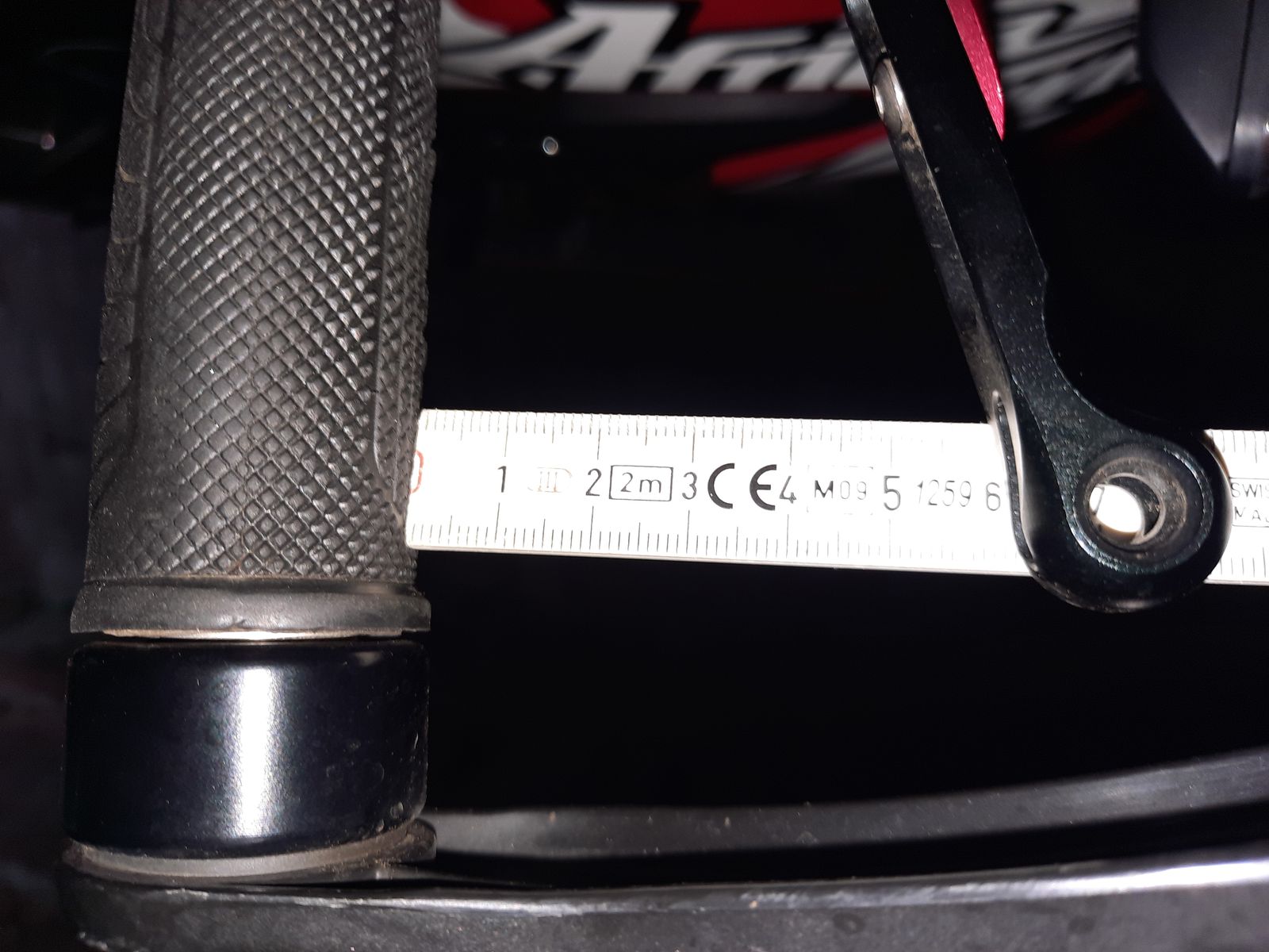

    AT-Bine2020 Ich kann dir, zusätzlich zu den Bildern von colorado109 auch nochmal die Distanz zum Lenker messen, allerdings auch nur für die Klapp-, und Verstellbaren.
  • #28
    Dieses Bild hier ist mit der kürzesten Einstellung zum Lenker:
    Das Maß ist allerdings relativ, da das Griff-Ende in der Länge verstellbar ist, und hier etwas mehr als zur Hälfte heraus gezogen ist.

    Vielleicht ist es auch grundsaetzlich sinnvoll, den Hebel kuerzer einzustellen. Zum einen ist das letzte Ende ja auch weiter weg vom Griff, zum anderen bekommt der Hebel so mehr Weg, und man laeuft nicht in Gefahr, dass er den Griff beruehrt, bevor die Kupplung richtig trennt bzw. die Bremse richtig greift.
    Beim Endurotraining hiess es, man soll die Hebel so einstellen, dass man sie am Ende packt, wo man am meisten Hebelkraft aufbringt. Bei kleinen Haenden also entsprechend kuerzen und vielleicht sogar die Hebel nicht direkt neben dem Griff, sondern weiter innen montieren.
