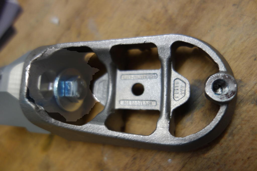

#2 Gestern ist das"ION Fußrasten-Kit" per DHL eingetroffen
daas in Einzelteilen zerlegte Kit macht eine sauber verarbeiteten und wertigen Eindruck.
es bestehtaus :
- 2 Fusrastenträgern an denen die eigentlichen
- 2 Fussrasten entweder in der orginal Höhe oder 15mm niedriger montiert werden können
- Alle Schrauben sind vollständig mit einer ordentlichen Anbauanleitung dabei
- es sind auch 2 anschraubbare Fussrastengummis dabei

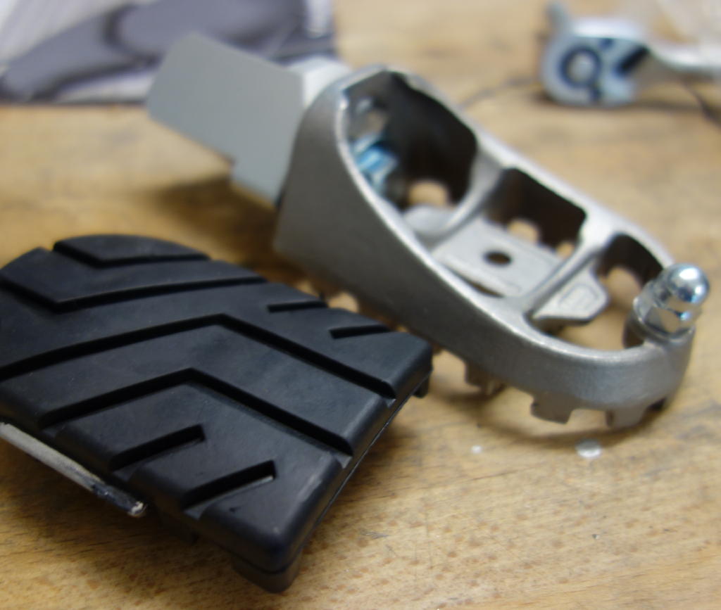

- Ausserdem gibt es noch 2 Madenschrauben mit passenen Hutmuttern aus denen sich ein Paar Angstnippel basteln lassen.
Zusamengeschraubte Fussraste von unten betrachtet. Links neben der Schraube ist die 2 Öffnung für die normal hohe Position zu sehen.
Fussraste3ngummis und Angstnippel hab ich aber nicht montiert. Ich machs lieber ohne

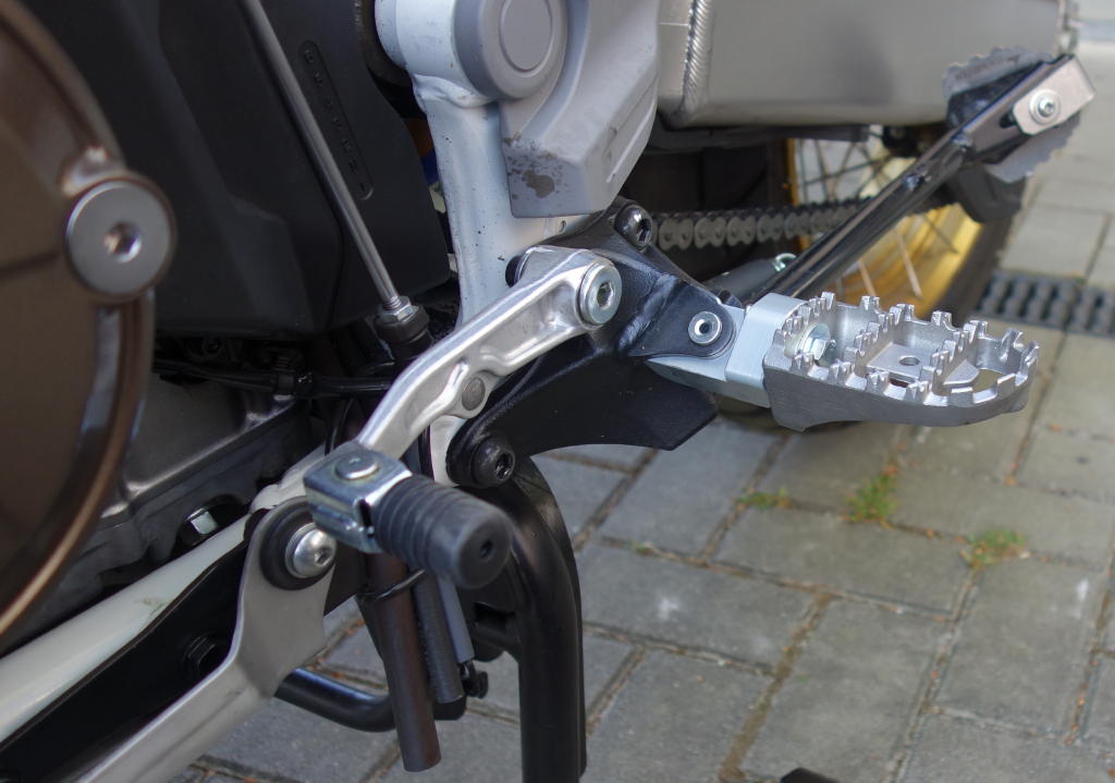

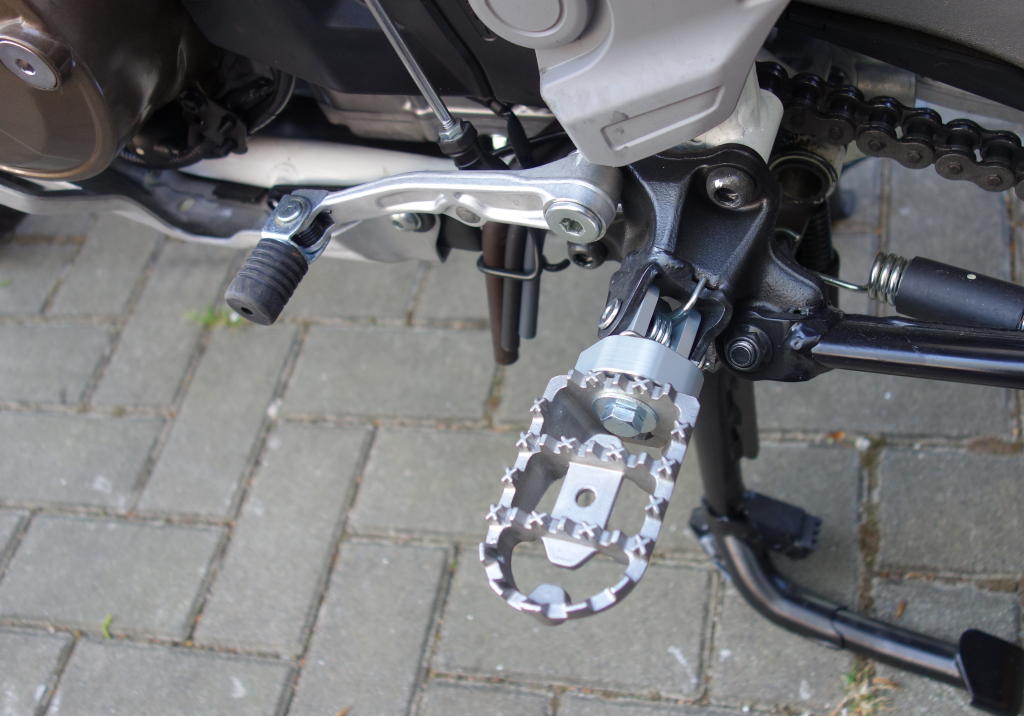

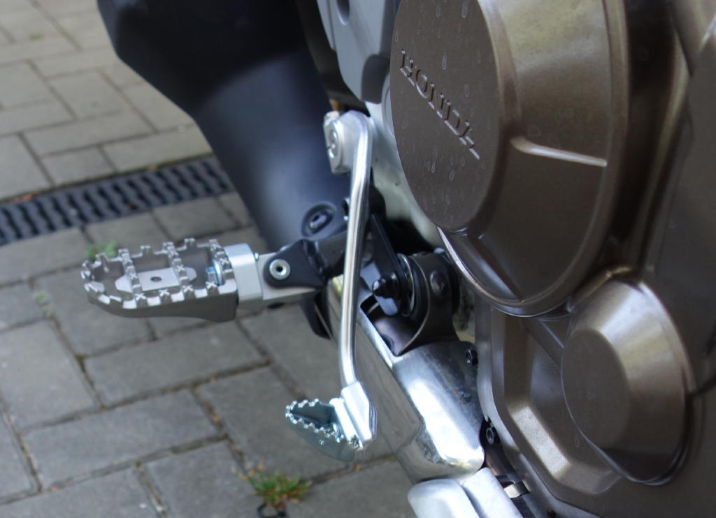

Natürlich m,uss man bei der niedrigeren Montage Schalt und Bremshebel von der Höhe anpassen.
Der Kniewinkel ist merklich entspannter und der Fuss hat guten Halt.
Was mir aber nicht so gefällt ist, dass die Fussrasten um ca 15mm weiter herausragen, Damit wird das Aufsetzen der Fussrasten in Schräglage doch wahrscheinlicher.
Ich finde das"ION Fußrasten-Kit" aber auf jeden Fall bequemer als die orginal Rasten.
