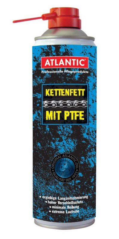

Sprayen oder ölen..
#2 http://www.motorradonline.de/m…prays-im-vergleich/329338
Mit PTFE gibt es sehr unterschiedliche Erfahrungen..... wegen Sand, Dreck und Matsch zeitweise interessant, würde ich es im Alltag nicht verwenden.
#3 Ich hoffe es bringt echte Vorteile, denn Teflon oder alle anderen Marken sind in der Herstellung und Entsorgung extrem umweltschädlich. Die Komponenten sind so glatt, dass sie in der Natur nicht abgebaut werden und schon in der Leber von Eisbären nachgewiesen werden.
Wer also Teflon einsetzt (egal zu welchem Zweck) sollte sich wirklich zweimal überlegen ob er die Eigenschaften wirklich nutzt.So genug grünes Gewissen - berichte mal nach der Saison wie es der Kette geht und wie ift du das Spray verwendet hast....

Dann bin ich nur froh, daß die Umweltverpestung durch "normales" Kettenspray und Kettenöler nicht ganz so schlimm ist. -
#5 Hallo Maddan,
nach ständig versifftem Hinterrad bei meiner DR verwende ich für die AT nun "vom Start weg" PDL, welches ebenfalls PTFE enthält. Die bisherigen Erfahrungen (2000km) sind durchweg positiv: Felge bleibt sauber, nach Regenfahrten reicht ein leichtes nachsprühen gegen Flugrost. Habe nach Vorschrift zunächst die neue Kette 500km trockengefahren, dann mit etwas Kettenreiniger und einem Lappen den Schmutz entfernt und PDL aufgebracht. Alle 400-500 km wird nachgesprüht.
Ob die Umweltvertäglichkeit besser ist als bei Oilern oder herkömmlichem Kettenspray mag jeder für sich beurteilen. Bei den für Motorräder verwendeten Mengen dürfte das Gefährdungspotentiel für die noch vorhandenen Eisbärpopulationen dieser Erde überschaubar bleiben.
Ach so, noch ein weiteres + für die Umwelt: Beim Reinigen des Moppeds kann auf Felgenreiniger verzichtet werden

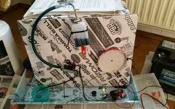

#9 so - nach einiger Recherche habe ich den passenden mann gefunden:
Dete von Rehtronic (ratet was er fährt
Der Mann hat einen Oiler entwickelt, der mein Technikerherz höher schlagen lässt.
Nun - man sollte etwas technischen Background habe, denn alles ist zum selberbauen.
Er hat eine Platine und die Software entwickelt, Einzelteile muss man selber kaufen und köten sollte man auch.Ich werde berichten.
Er hat auch eine Öltemp Anzeige, die ich mir einbauen werde...
Ich freue mich drauf..Dete - wenn du das liest: Danke für die Hilfe.

#10 Jo, Hanns - köten sollte man können
Den Rehoiler kannte ich nicht, bevor ich mich hier registrierte. Dann hat sich unser Mitstreiter Ingo mal in einem Nebensatz über den Rehoiler geräuspert, für den er die Android-App programmiert hat. Seither stehe ich mit Dete in Kontakt, Bauteile sind alle geordert. Toll ist, dass man den Rehoiler mit der erwähnten App nötigenfalls unterwegs per Bluetooth konfigurieren kann. Ich bin halt ein Technik-Spielkind
Mal sehen, wann ich das Ding einsatzbereit an der AT habe...
