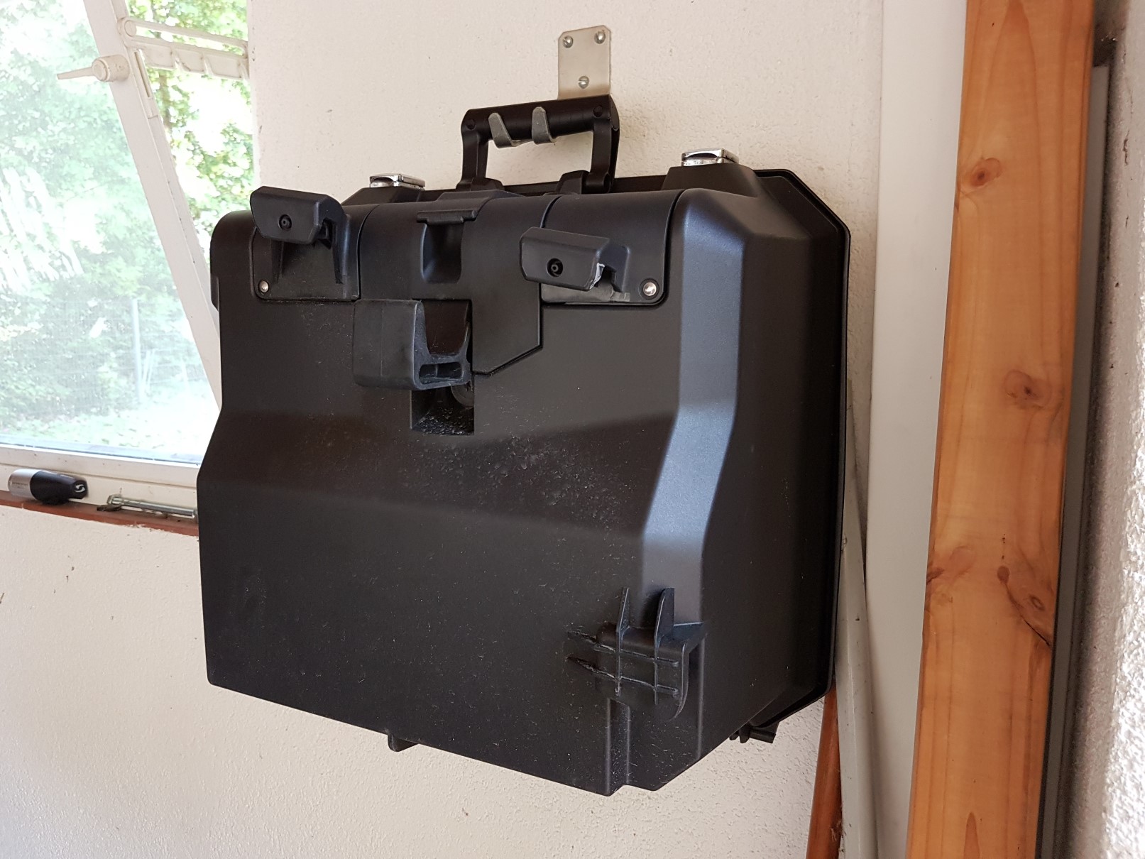

    Ja natürlich! Einfach an den Griffen aufhängen. :idea:
    Und ich hätte mir mühsam eine Leiste für die Original-Befestigung gezimmert.
    Manchmal kann die Lösung so einfach sein.
    Vielen Dank für den Tipp. :clap:
