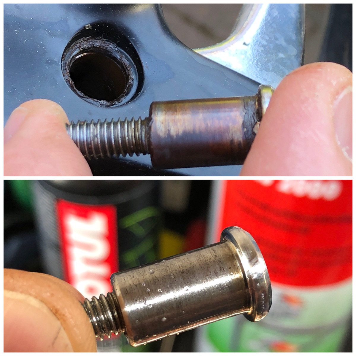

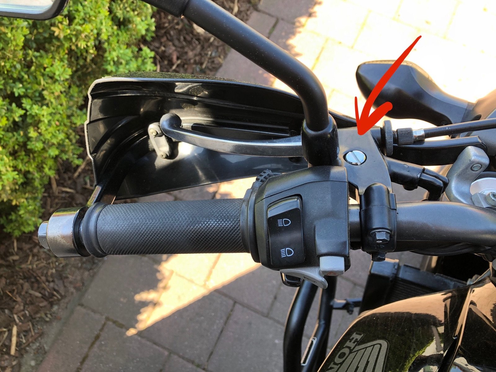

    hallo Charly, gemeint war sicher der Bolzen des Handhebel, oben am Lenker.
    Es gibt hier im Forum sogar jemand, der wegen den für ihn hohen Bedienkräften den Magura Hydraulikumbausatz verbaut hat.

    Genau gemeint war der Bolzen vom Kupplungshebel. Ich habe das mit Kupferpaste gemacht. Das verlängern dann unten am Hebel der aus dem Motor kommt. Ich schaue mir morgen mal meinen an und überlege mir was

    Umlenkbolzen oben am Hebel auf Leichgänigkeit prüfen und anschließend schmieren.
