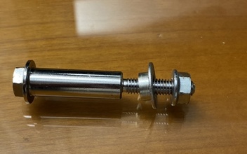

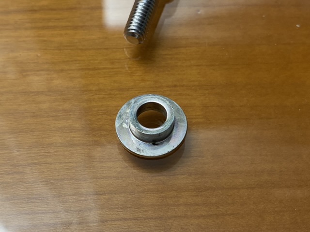

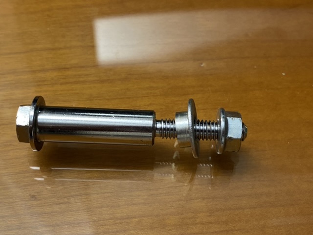

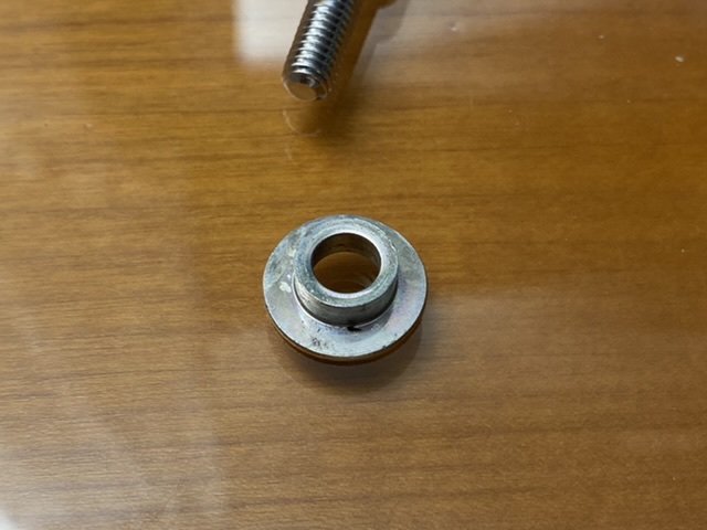

    Bräuchte nochmal kurz deine Hilfe:
    Mir ist beim ausschrauben des langen Bolzens, der den Bremshebel an seiner Drehachse an Ort und stelle hält ein Art unterlegscheibe heruntergefallen.
    Nun weiß ich nicht mehr, wo die saß.
    Kann da jemand für mich nachsehen?
    Das mittlere Teil hier mein ich.
  • #53
    Danke
