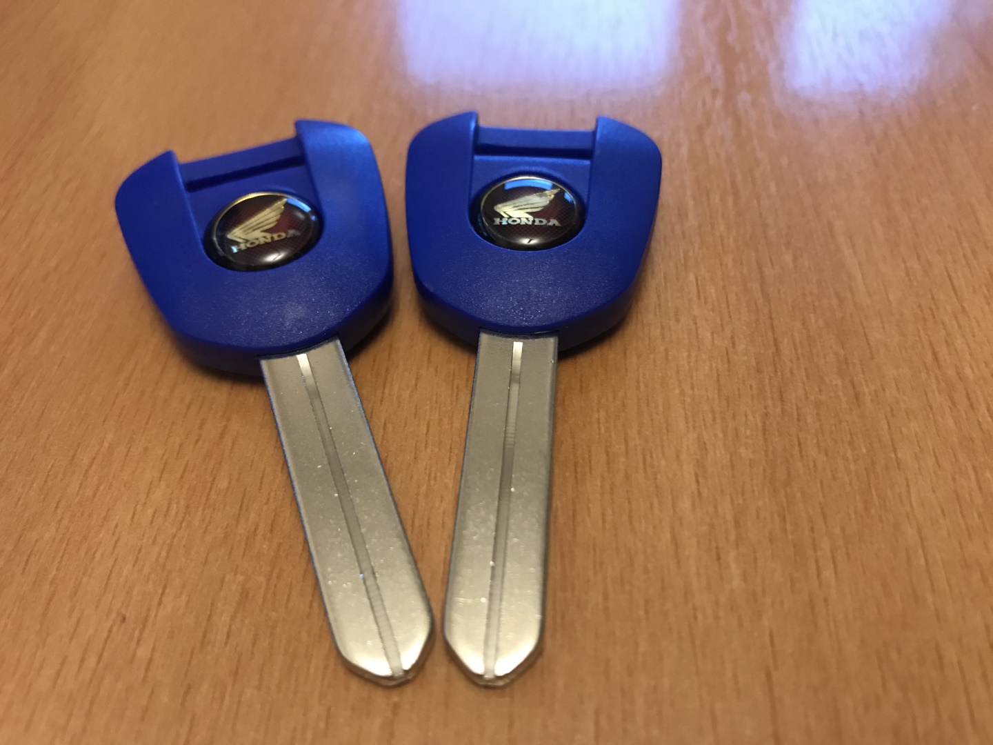

    Für alles ausser starten: ich will nicht immer den Schlüssel mit dem Transponder benutzen, deshalb habe ich vom grossen Versender aus Asien zwei "Blankoschlüssel" geordert. Die gibt es dort in verschiedenen Farben für 'n Appel und n' Ei. Sie sind hochwertig verarbeitet und vom Original ausser der Farbe nur mit der Lupe zu unterscheiden. Ich werde diese beim Schlüsselmeister nachfräsen lassen und für Tank und Sitzbank verwenden. So kann ich z.B. immer einen Schlüssel in meiner Werkstatt lassen:

    Hast du die Rohlinge nur wegen dem Honda - Logo bestellt oder gibt es keine passenden bein örtlichen Schlüssel-Service?

    Nö. Da bin ich zufällig darauf gestossen und habe gleich geordert.
