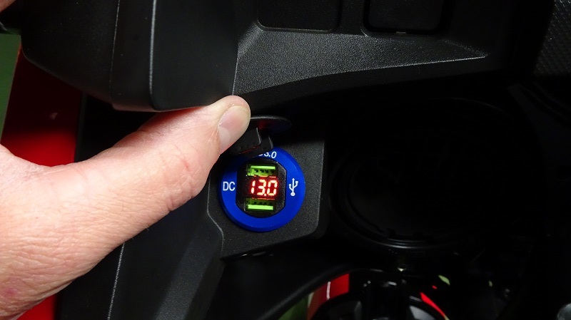

Ich habe auch gleich ein Voltmeter mit USB 3.0 Anschluß in die Blinddose eingebaut:

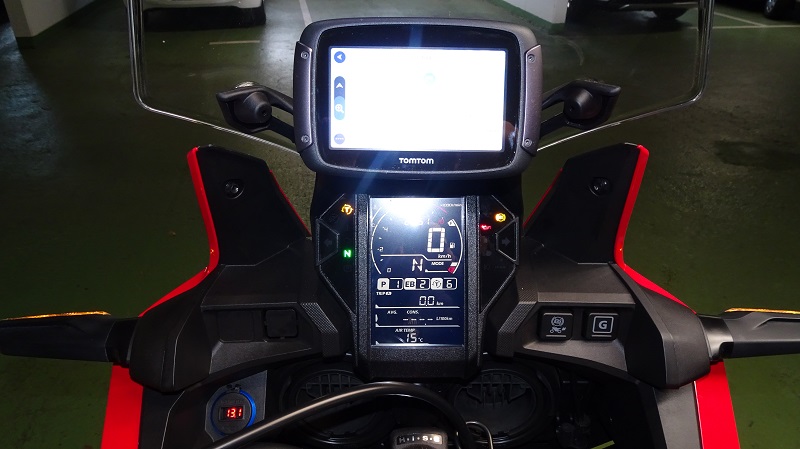

Hier nun das "Cockpit"![]()
Das USB/Voltmeter habe ich aus der Bucht
