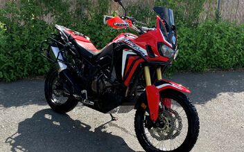

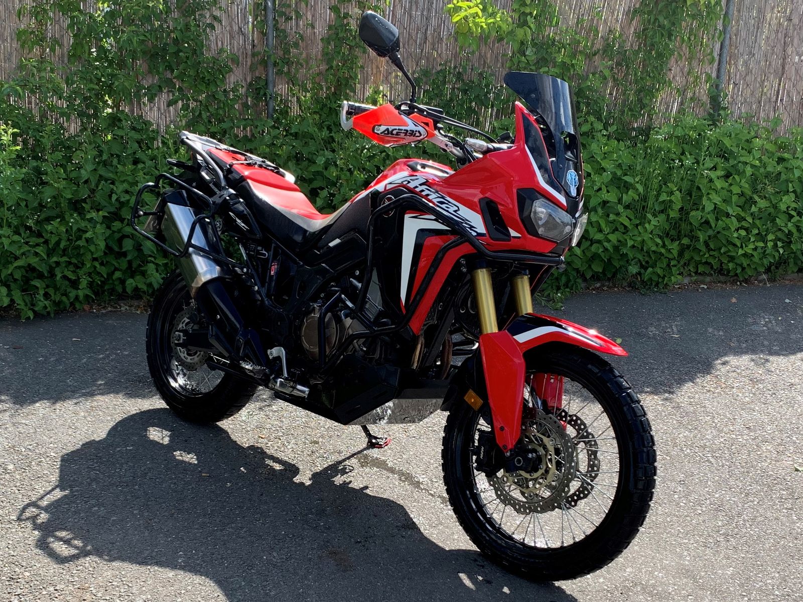

Ich weiß nichtmehr wo ich meine herhabe; hab sie vor ca. 14 Monaten montiert; nach 20t KM keinerlei Probleme.
Habe 3 "Klettpunkte" pro Scheinwerfer.
Dachte mir damals, dass ein Kratzer/Sprung im Plexi angenehmer ist, als die komplette Scheinwerfereinheit tauschen zu müssen; gerade, wenn man auf längerer Tour / weiter von zu Hause weg ist.
