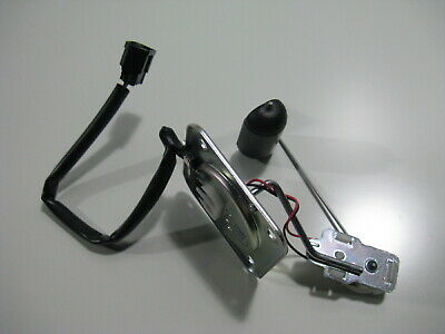

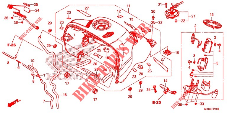

    Geber für die Tankanzeige :
    Bauteil 24
    Weil ich das selbe "scheiß" Problem hab, hatte ich während Wartungsarbeiten vorgestern den Tank meiner SD06 ATAS zerlegt. (Bilder habe ich keine gemacht, meine ist blau).
    Der Schwimmer kommt zwischen den Öffnungen, direkt vor der Benzinpumpe zum liegen.

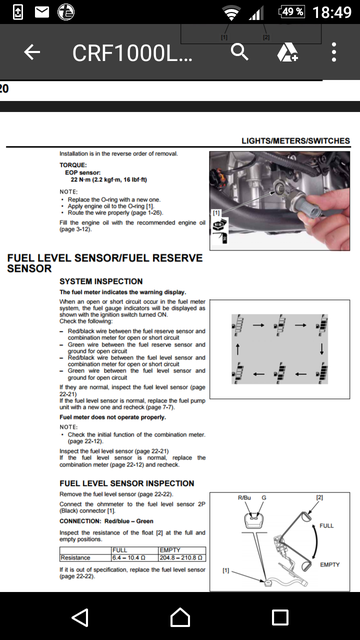

    Lt. Werkstatthandbuch Widerstand
    Voll: 6,4 - 10,4 Ohm
    Leer: 204 - 210,8 Ohm
    Im Erweiterungshandbuch für die ATAS SD06 ist der Schwimmer nicht separat aufgeführt, sodass die Seite des Hauptbuches gilt.
    Ich habe im ausgebauten Geber sowie bei montiertem Tank (auf Fahrzeug)
    Voll: 8 Ohm
    Lee: 332 Ohm
    Gemessen.
    Sprich, die ATAS hat bereits weniger als leer! -> Angabe im Handbuch stimmt nicht.
    Für die ATAS (welche einen anderen Schwimmer als die Normale hat), ist definitiv ein Schwimmer mit falschem Poti konstruiert worden.
    Ob ein zusätzlicher Widerstand mit ca 20 Ohm die Lösung ist, (332 - 8 = 324 Ohm für 24 L -> 13,5 Ohm je Liter -> 20 Ohm für 1,5L = 30km) weiß ich noch nicht.
    Vorallem wie sich das dann auf die "Voll" Anzeige auswirkt.
    Achso, habe den Sommer nen neuen Schwimmer und Pumpeneinheit bekommen, Problem besteht noch immer.
    Auch wenn es mich sehr ärgert, Honda wird hier wohl nichts ändern. :evil:
