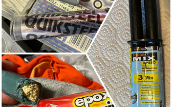

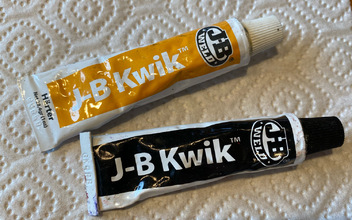

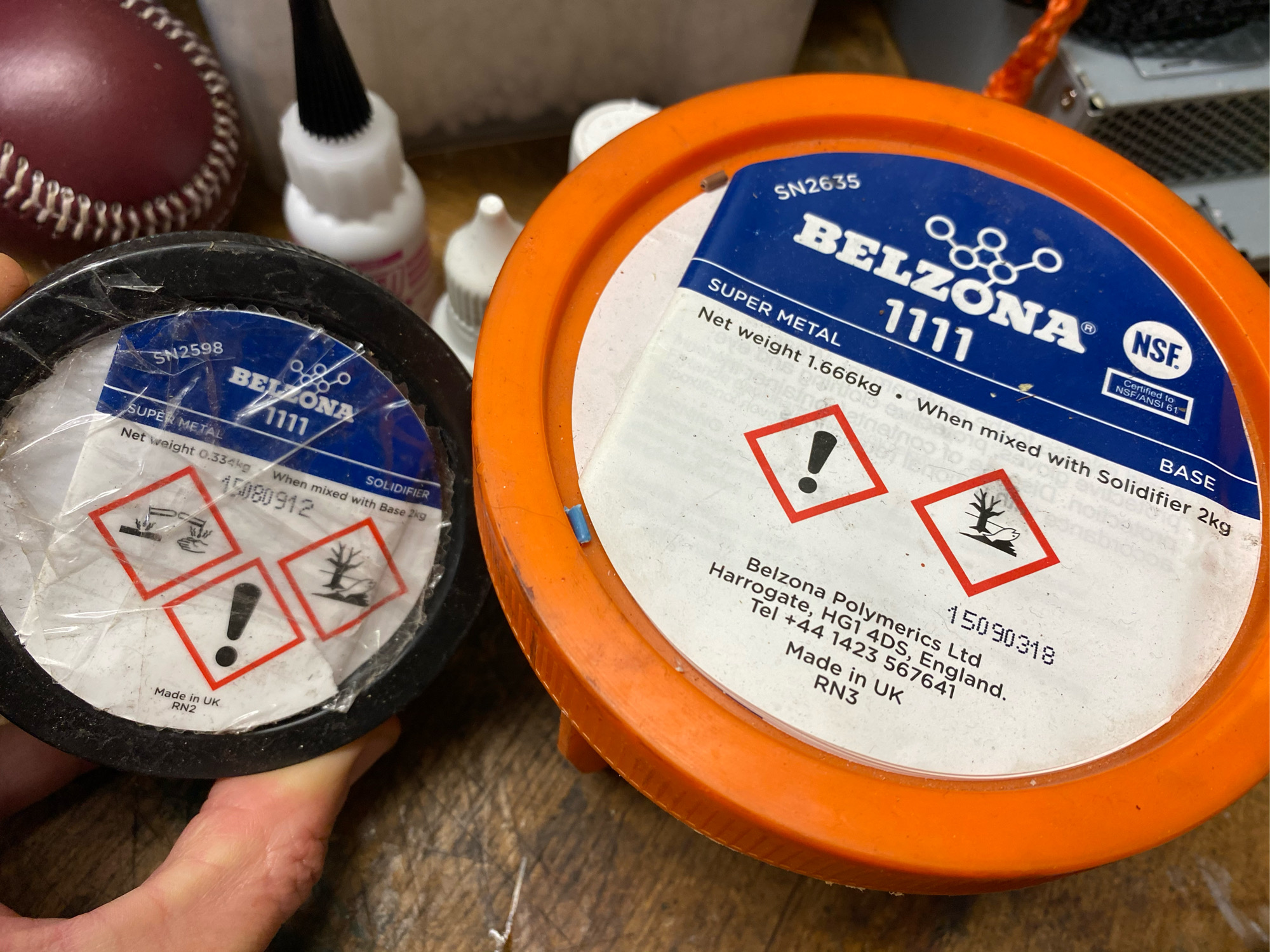

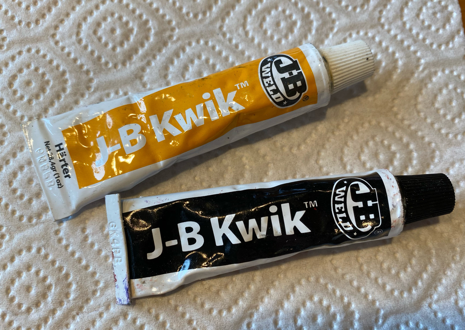

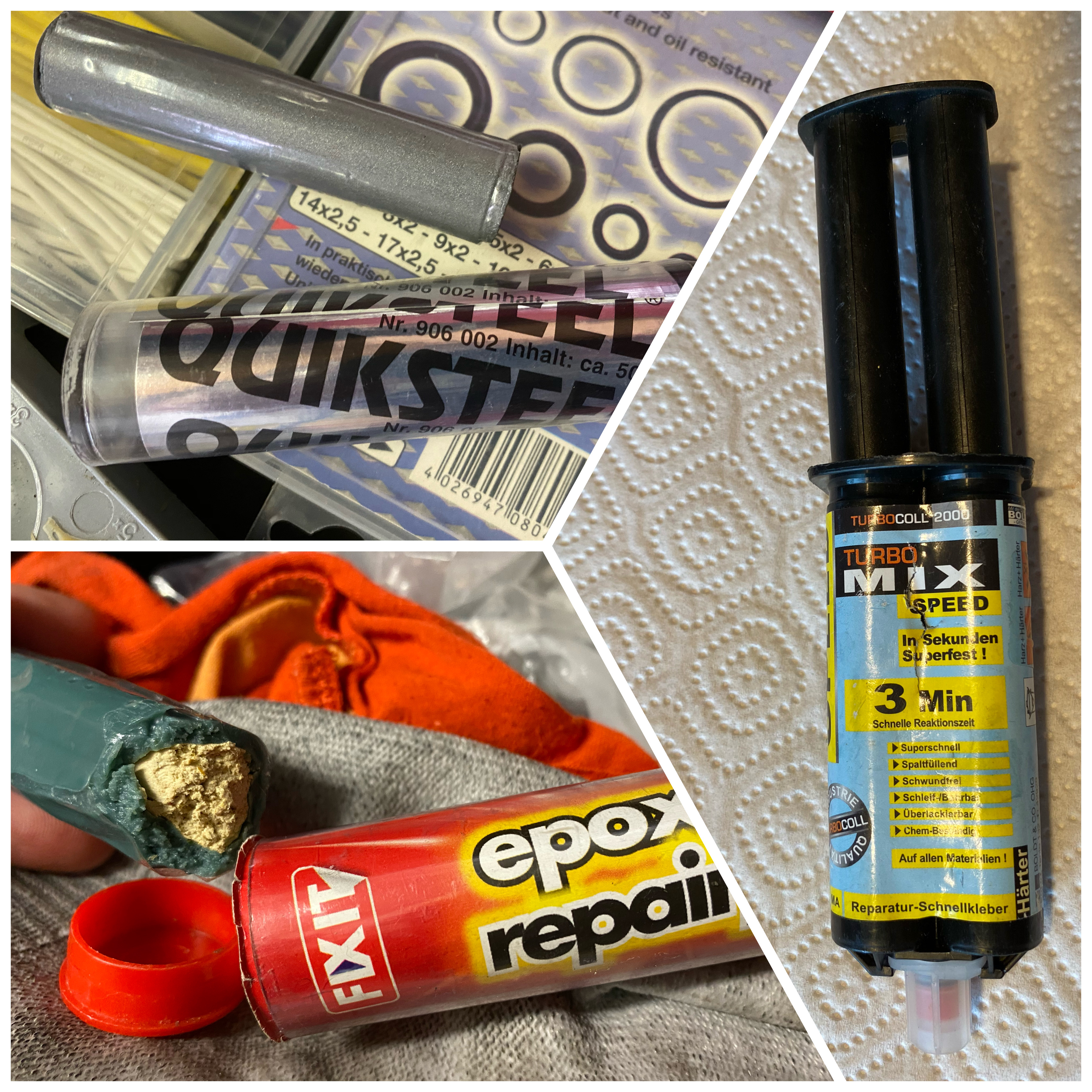

    Ich selber habe ein paar Sachen hier liegen. Das berühmteste ist JB Weld. Das absolut Beste ist BELZONA 1111. Damit klebt die Bundeswehr im Einsatz.....
    Diese Knetrollen hab ich auch hier.

    wenn ich die Warnaufkleber bei dem Zeug sehe..... Oh...nicht das Dich für die Empfehlung einer verklagt, weil er Pickel bekommen hat!

    Die Zeichen auf dem Belzona, wie auch den anderen gelten ja nur für den nicht ausgehärteten Zustand. Wenn das Gemisch ausgehärtet ist, die dass wie jede andere Epoxy verklebung auch. Steinhart und trocken.
