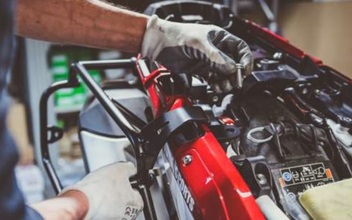

  • #40
    Das hat Suziho schon gemacht. Der Träger wird von oben in die Verkleidung und über die Fußrastenaufnahme gehangen (roteKreise) . Damit der Träger nicht wieder heraushüpft, wird er von unten gesichert (blauer Kreis) . Zusätzlich sitzt hinten am Spritzschutz noch zwei Querstreben.
