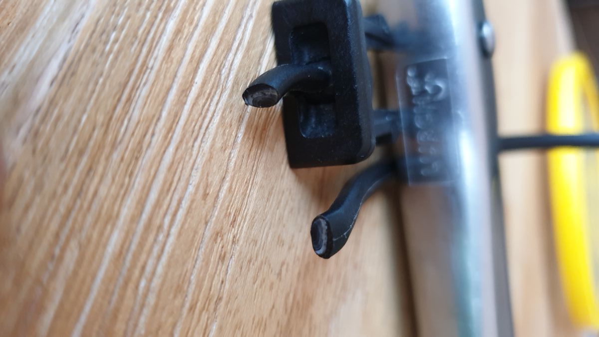

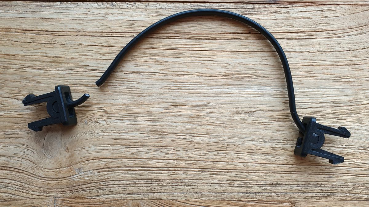

#3 Je nachdem welchen Durchmesser das Plastikröhrchen (oder was ist das?) hat, würde ich zunächst einen Schraubverbinder oder eine Lüsterklemme nehmen. Ersetzen mit Ersatzteil würde ich so was nie.
Ansonsten schauen, was man frickeln kann mit Bohrung und Kordel an der Aufnahme. Hält sicherlich länger als Original. Das Problem hatte ich an meinem ersten und einzigen OEM Topcase von Honda auch einmal und an meinem Trax-Topcase auch. -

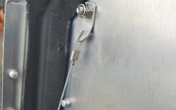

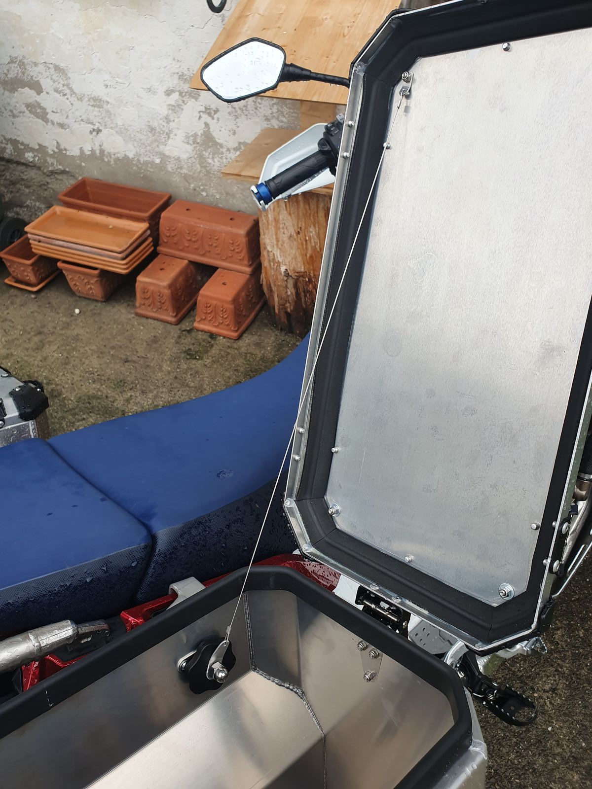

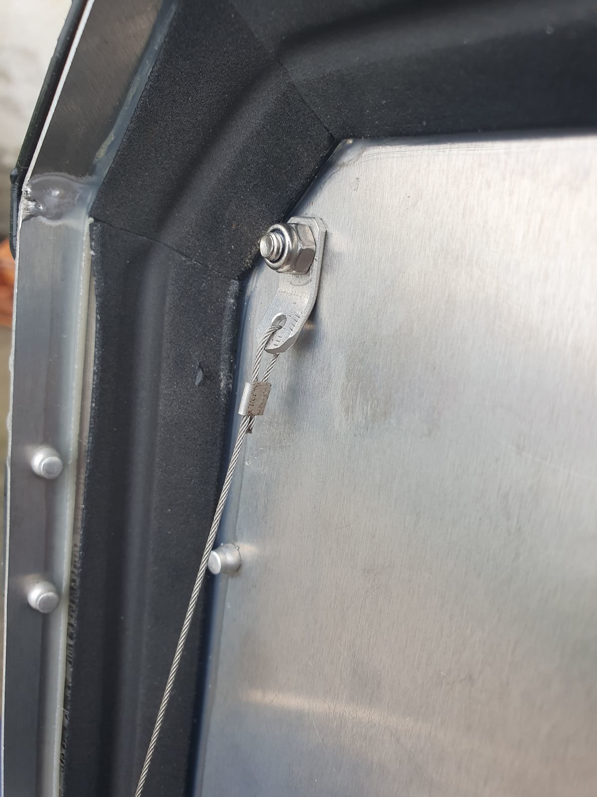

#5 Wo ist denn dass Fangband drin?
Wieviel Last muss das tatsächlich aushalten?
Das hält m.E. den Deckel beim Öffnen. Auf eine andere Idee bin ich gar nicht gekommen.
#9 Aber auch hier musst Du wohl manchmal nachhelfen. Und dem Draht sagen, dass er drin bleiben soll, oder?
Da hast Du recht. Ich schliesse den Drckel mit der rechten Hand und mit der linken ziehe ich das Seil zur Mitte. Sonst klemmt es das Seil in die Dichtung.
