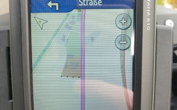

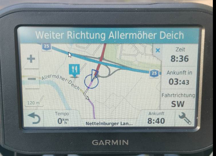

    wenn ich ein Ziel eingegeben habe in den Zumo 396, berechnet er die Route und zeigt sie an. Dann aber kommt keine Ansage mehr. In der oberen Zeile steht nicht mehr die Entfernung zur nächsten Abzweigung, sondern nur noch die Strasse, wo es langgeht, siehe Bild. Keine Ahnung, woran das liegt. Hat jemand eine Ahnung, was da los ist? Was ich machen könnte? So ist es fast so, als ob ich einem Track folgen würde. :(

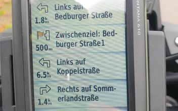

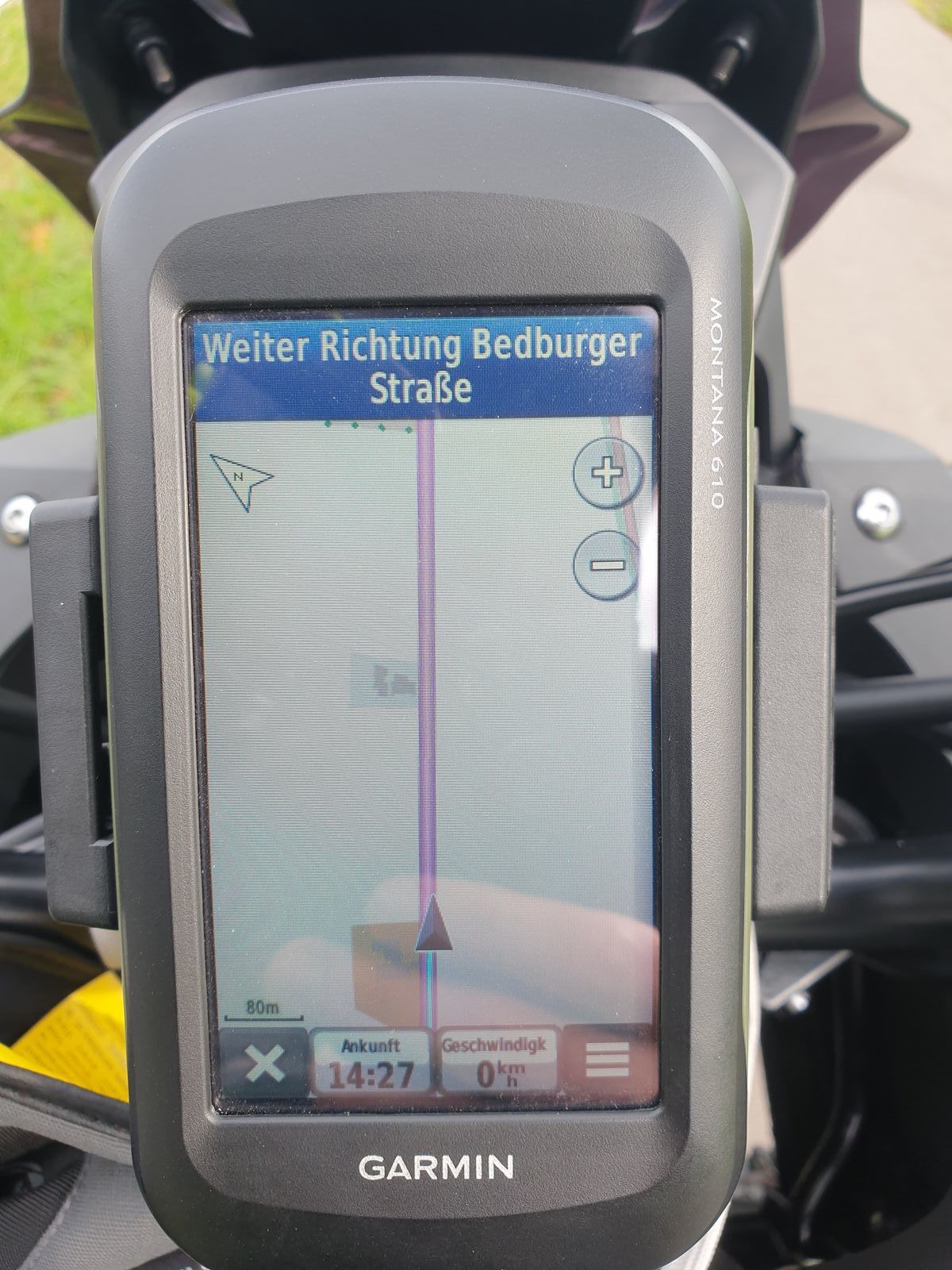

    Ich habe ein ähnliches Problem mit meinem Navigationsgerät (Montana 610). Wichtig für mich zu wissen wäre, nutzt du OnTour zufällig OpenStreetMap auf deinem Zumo?

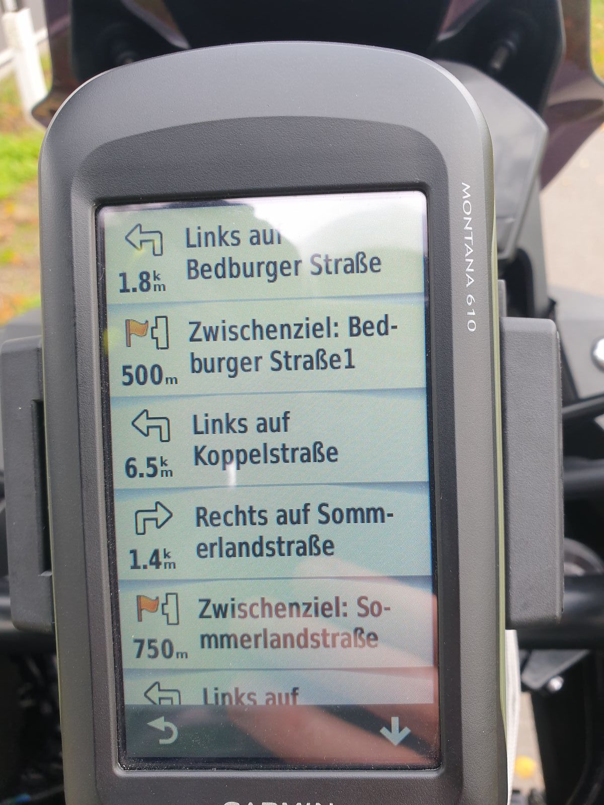

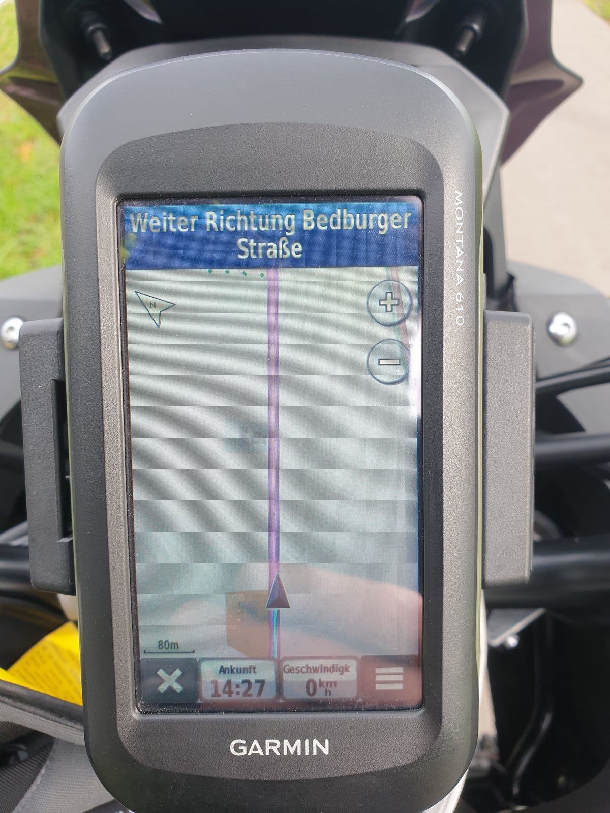

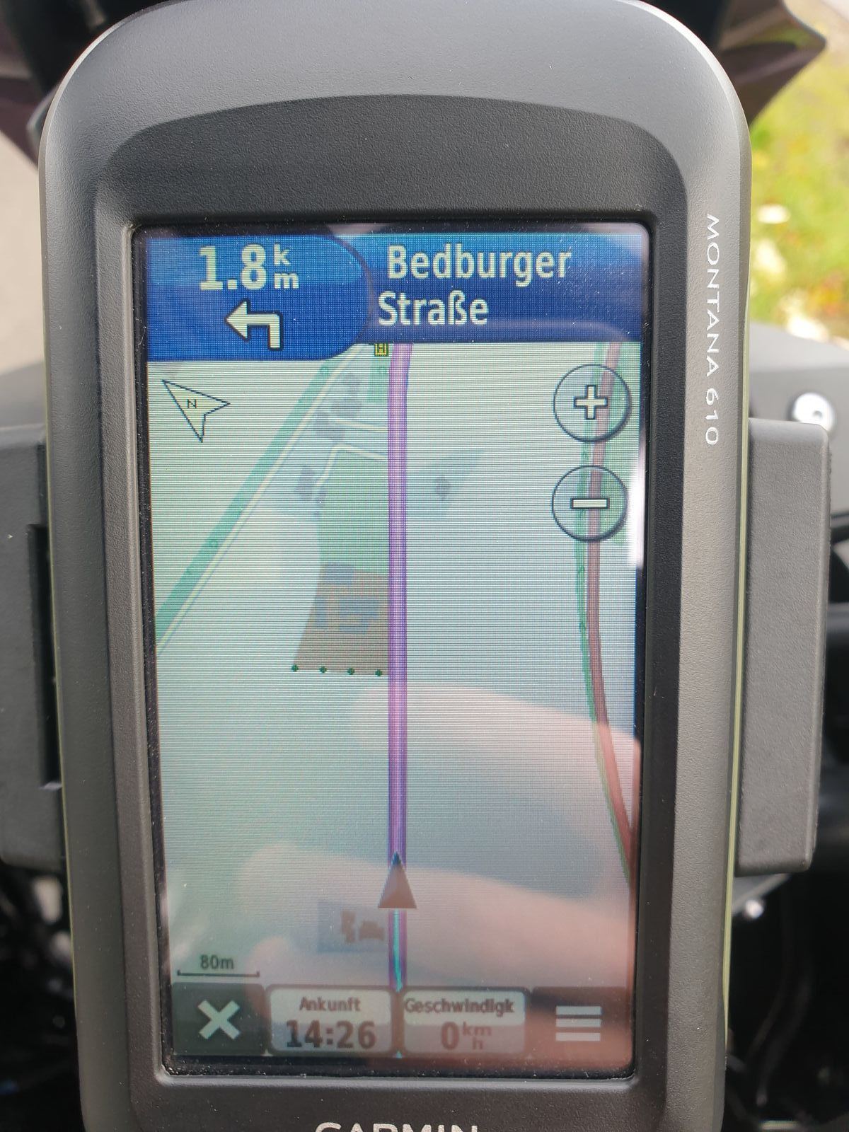

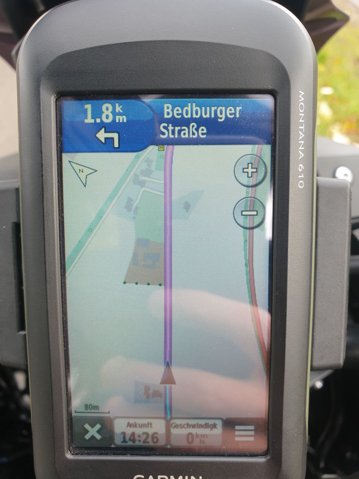

    Ich nutze zwar keine Audiohinweise, bei mir zeigt das Gerät ebenfalls nicht mehr die Meterangabe fürs nächste Abbiegen zuverlässig an. Das Problem tritt zufällig auf und verschwindet dann manchmal direkt wieder, manchmal erst nach mehreren Minuten oder gar nicht..

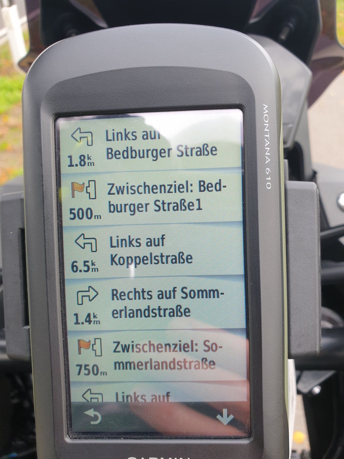

    Wenn man sich die Übersicht zu den Abbiegehinweisen anschaut, sind die Meterangaben stets vorhanden und aktuell, nur nicht während der Navigation auf dem Hauptbildschirm.
    Ich hatte mal beim Garmin-Support angerufen. Der erste Mitarbeiter kannte das Problem selbst schon. Dieser meinte, es liegt an dem Kartenmaterial. Dort sei irgendein Fehler, sodass das Gerät die Meterangaben nicht mehr korrekt anzeigt. Neuinstallation hat leider nichts gebracht und der zweite Anruf (bei einem anderen Mitarbeiter) hat leider gar keine Lösung hervorgebracht...mit diesem war auch nicht ganz so gut zu sprechen :)
    Ich nutze Basecamp und OSM (Freizeitkarte). Der Fehler tritt bei verschiedenen OSM-Karten auf. Ich werde mal nur den internen Speicher testen, da ich die Karten auch auf eine 32GB-Speicherkarte speichere. (Der erste Mitarbeiter meinte übrigens auch, dass der Fehler auch auf dem von Garmin zur Verfügung gestellten Karten auftreten kann, und er selbst hätte die Technikabteilung schon darauf aufmerksam gemacht, ob es was bringt wird sich zeigen)
