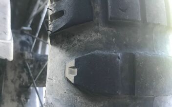

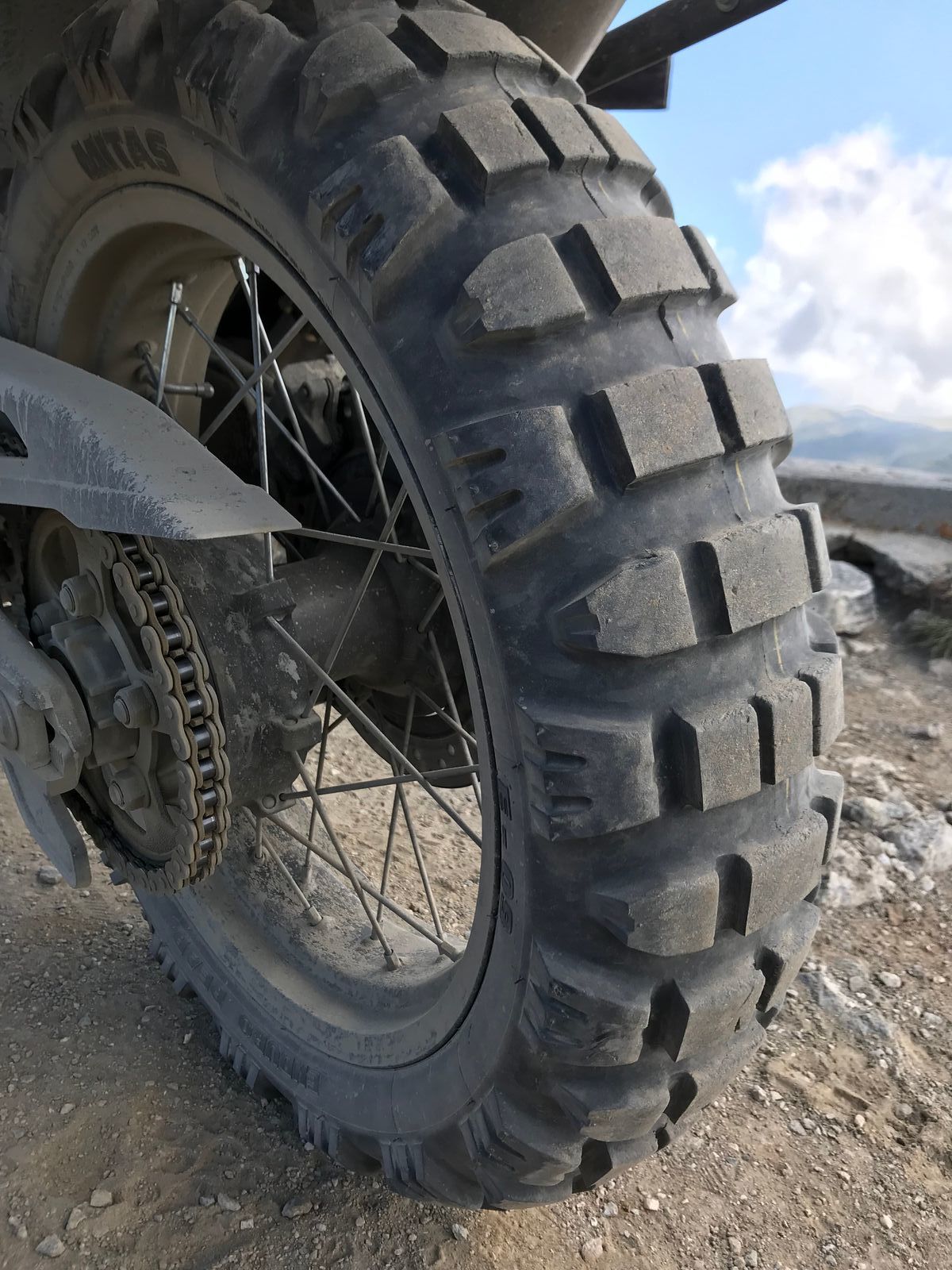

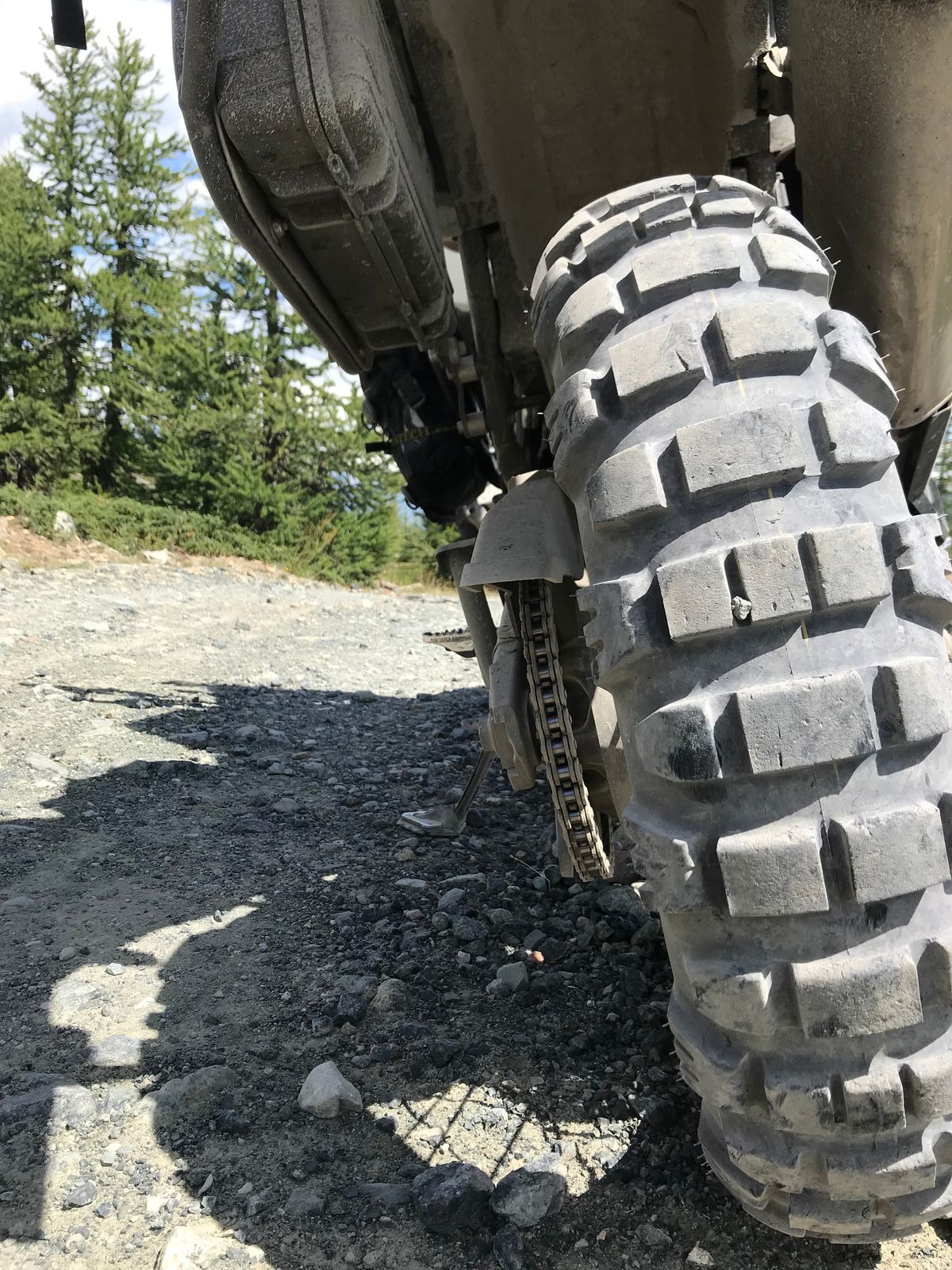

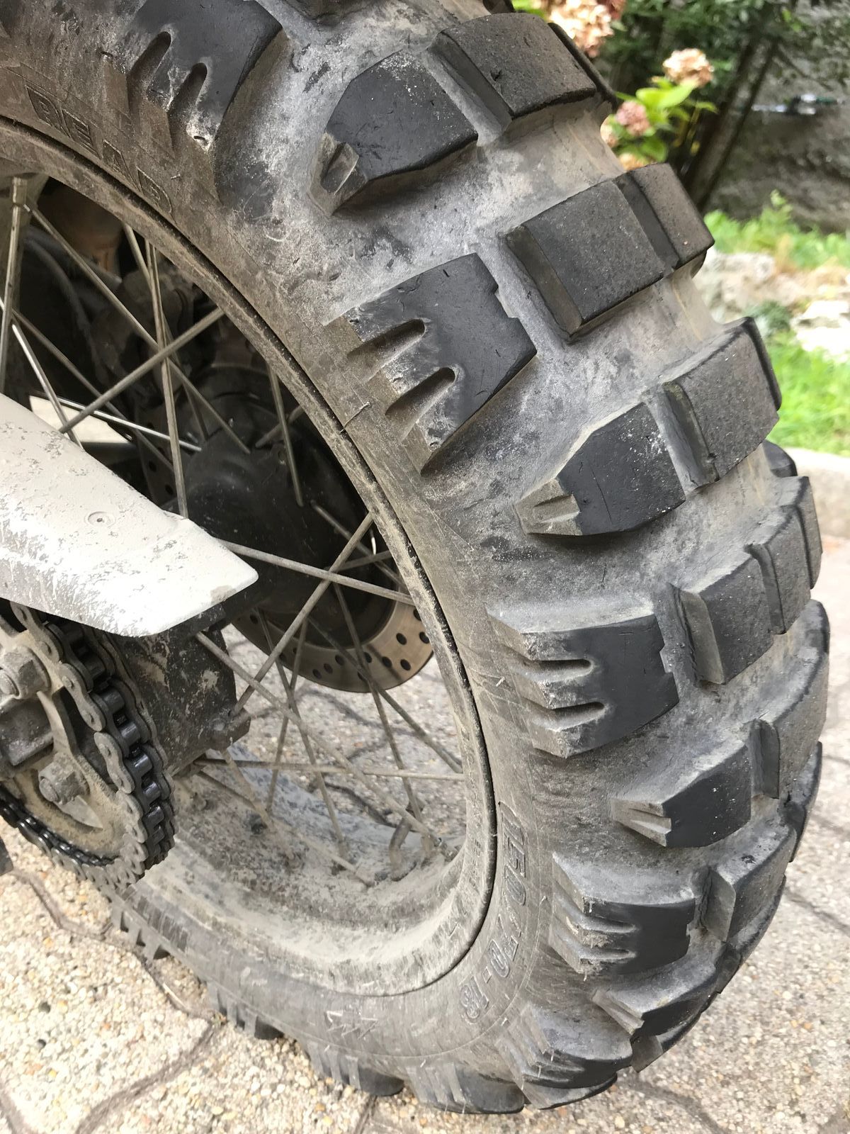

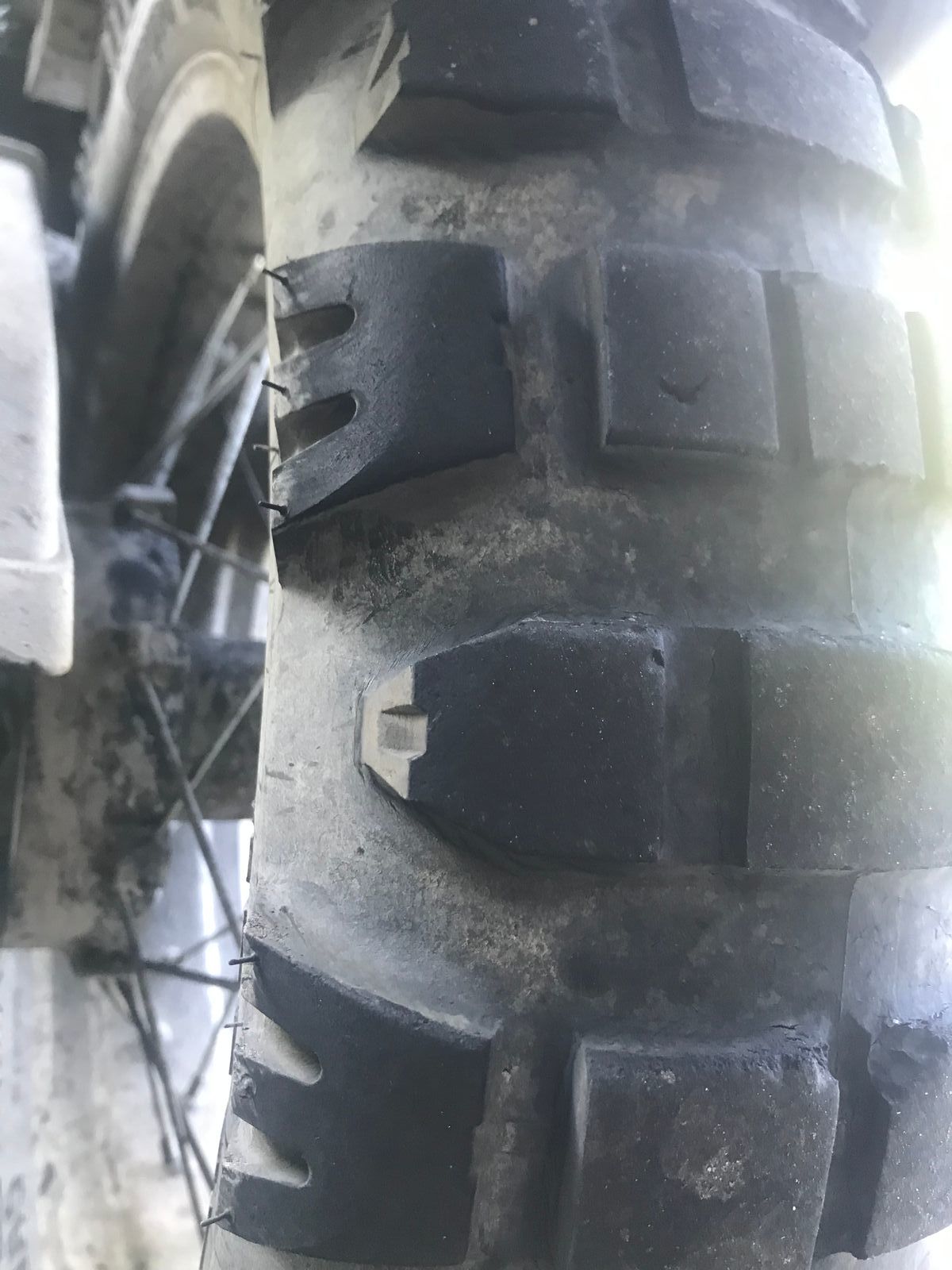

    Hatte den letztes Jahr für die Hochalpen-Schottertour montiert. Bin sehr zufrieden. Auch schräglagenmässig bin ich sehr positiv überrascht, was damit geht. Ca. 3500km sind damit möglich. Kann den Reifen auf der AT empfehlen.
    Neuzustand:
    Für diese Stollen sind fette Schräglagen möglich. Der Reifen ist total gutmütig im wegrutschen:
