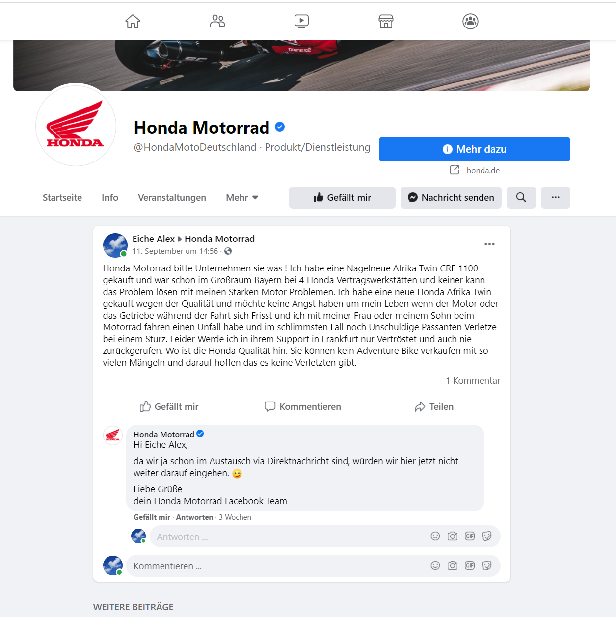

    Da ich mir nicht sicher war mit meinem Händler habe ich im Anschluss Honda in Frankfurt angerufen und ihnen mitgeteilt das ich mit der Gesamtsituation und der Erledigung der Probleme nicht zufrieden bin. Honda meinte sie melden sich bei mir was aber leider nicht passiert ist bis Heute.

    Heute habe ich bei Honda in Frankfurt wieder angerufen, aber dort wurde ich nur vertröstet, das sich jemand bei mir Meldet. Sind ja nur 3 Wochen her seit dem ich das Gemeldet habe bei Honda in Frankfurt.

    Tut mir leid das ich einen weiteren Thread aufmache aber ich bin absolut Unglücklich mit meiner Honda und möchte so einfach nicht fahren !
    Ich habe das Motorrad neu vor 2 Monaten gekauft und auch meine Frau fährt auch auf dem Motorrad mit. Für mich ist das einfach zu gefährlich wenn sich der Motor anhört als ob die Steuerkette oder ein Motorlager sich gleich frisst und ich dann einen Unfall habe wegen einem Blockierenden Motor/Getriebe habe.
