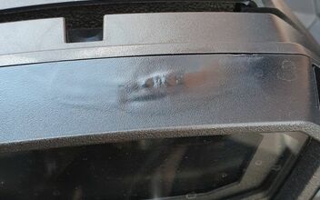

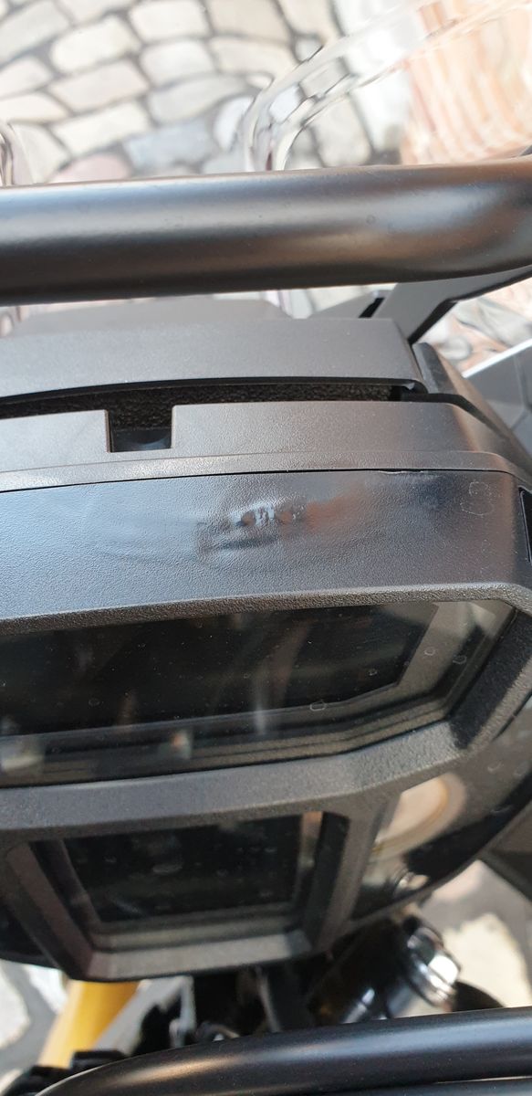

Cockpitgehäuse verformt
    Ui, das ist ist ja unschön...

    Hinter der Scheibe wird es im Sommer vor allem in der Sonne schon heiß.
    Das Material müsste aber diese Temperaturen locker puffern.
    Womöglich hängt das mit dem Rand der original Scheibe zusammen, diese kann bei ungünstiger Einstrahlung der Sonne
    am Rand wie eine Linse wirken. Wenn man sich das Foto anschaut sieht man den Rand der Scheibe leicht abgebildet und am besten Brennpunkt erreicht die Temperatur um die 170°C und das Material geht hopps.
    Hab jetzt wieder ne andere Scheibe (PUIG) drauf.
    Ich vermute mal das mir das direkt nach dem Waschen passiert ist,
    Maschine abgespült, aus der Waschbox geschoben, eine geraucht,
    dann abgeledert. Vermutlich stand da dann Wasser drauf, plus Sonne,
    siehe Ergebnis :rolleyes:
