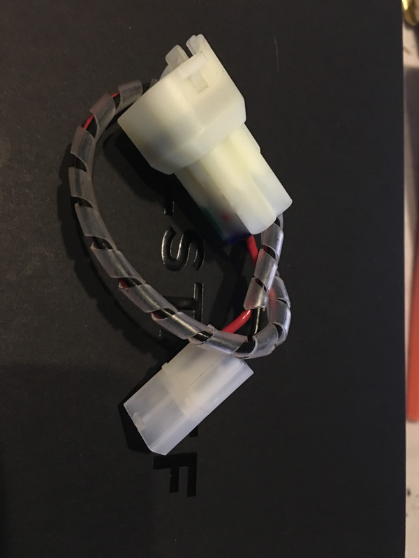

#22 Leider paßt keiner der von johosodo gezeigten Steckern an der SD08 oder SD09.
An der SD08 & SD09 wird ein 8poliger Stecker benötigt.
Finden solltest Du passendes Material auf http://www.xmas1.at.

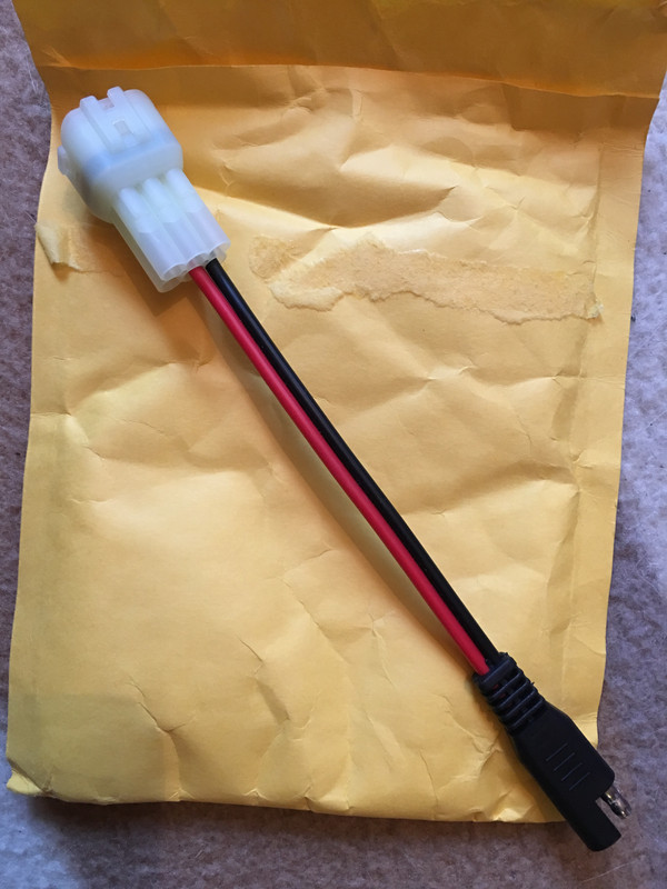

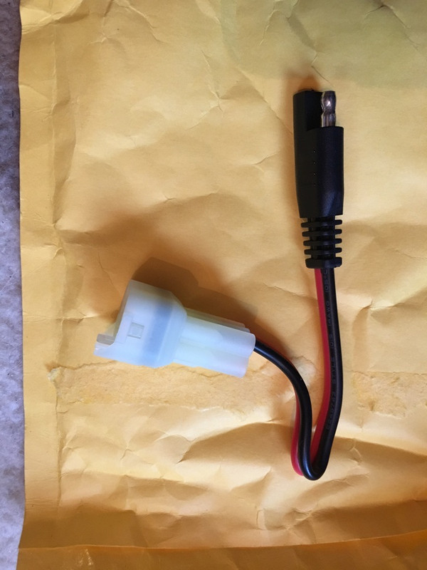

#24 Die Idee hinter den gezeigten Adaptersteckern ist, die Dauerplus- und Masseader am hinteren Zubehörstecker der AT zu nutzen. Sprich, man muß das Ladekabel nicht extra mit den Batteriepolen verbinden und nutzt die bereits vorhandenen Leitungen. Der Steckertyp zum verbinden mit dem Ladegerät selbst, richtet sich natürlich nach dem Hersteller des Ladegeräts und kann entsprechend variieren. Ein paar Installationsmöglichkeiten/Vorschläge gibt‘s bereits im 1000er Bereich zu finden.

Passt an SD04 und die SD06
Sozia Sitzbank hinten links in Fahrtrichtung

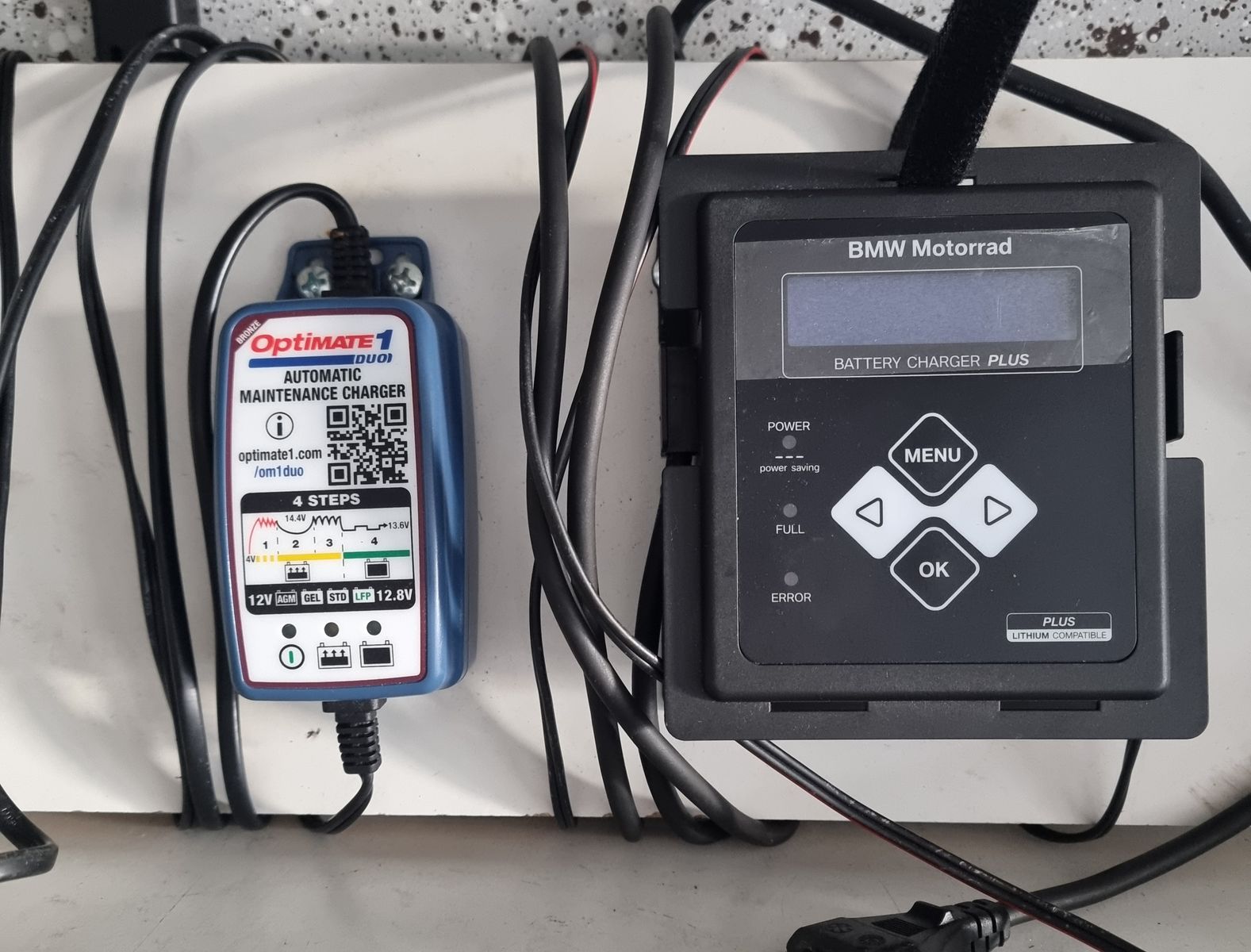

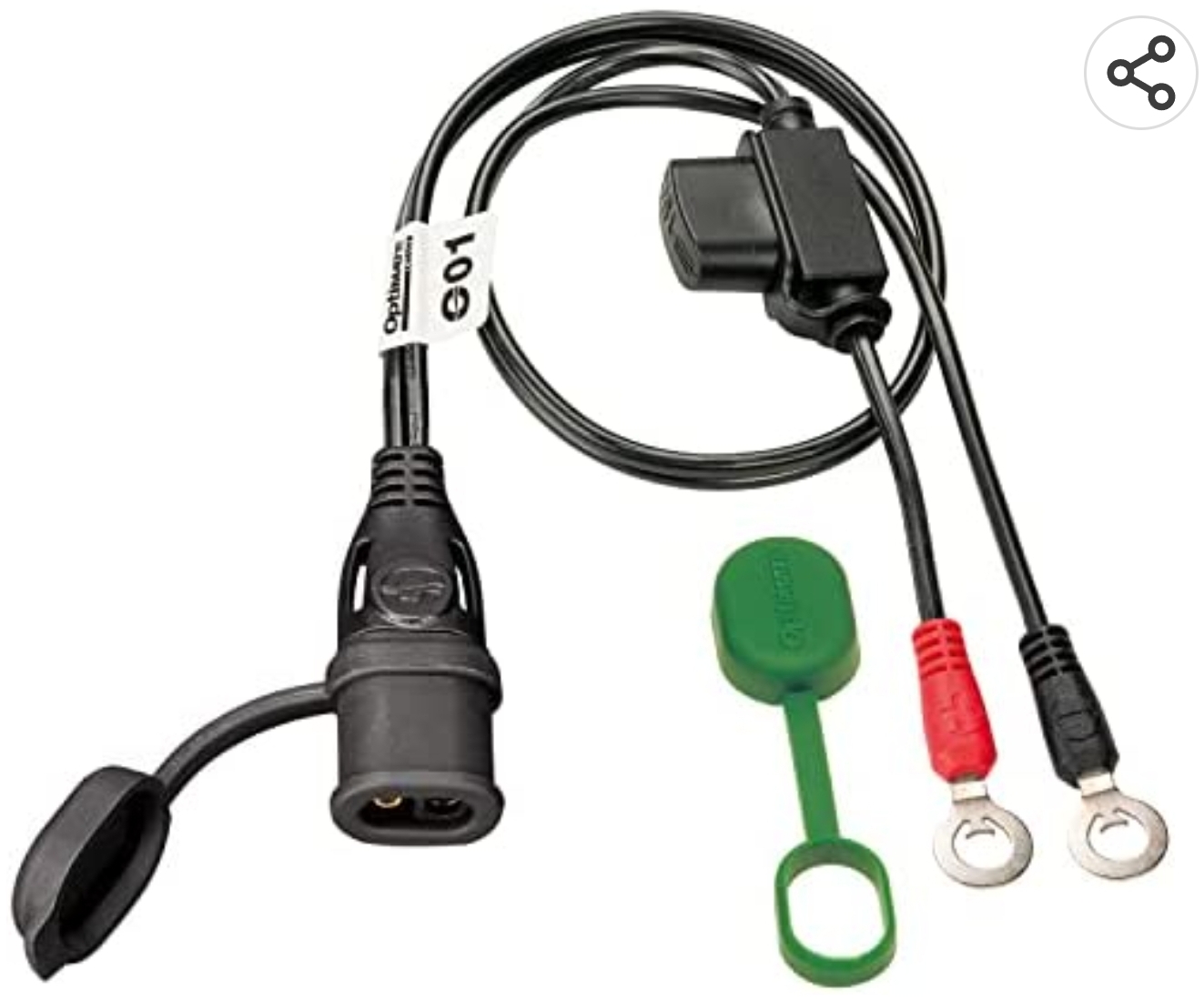

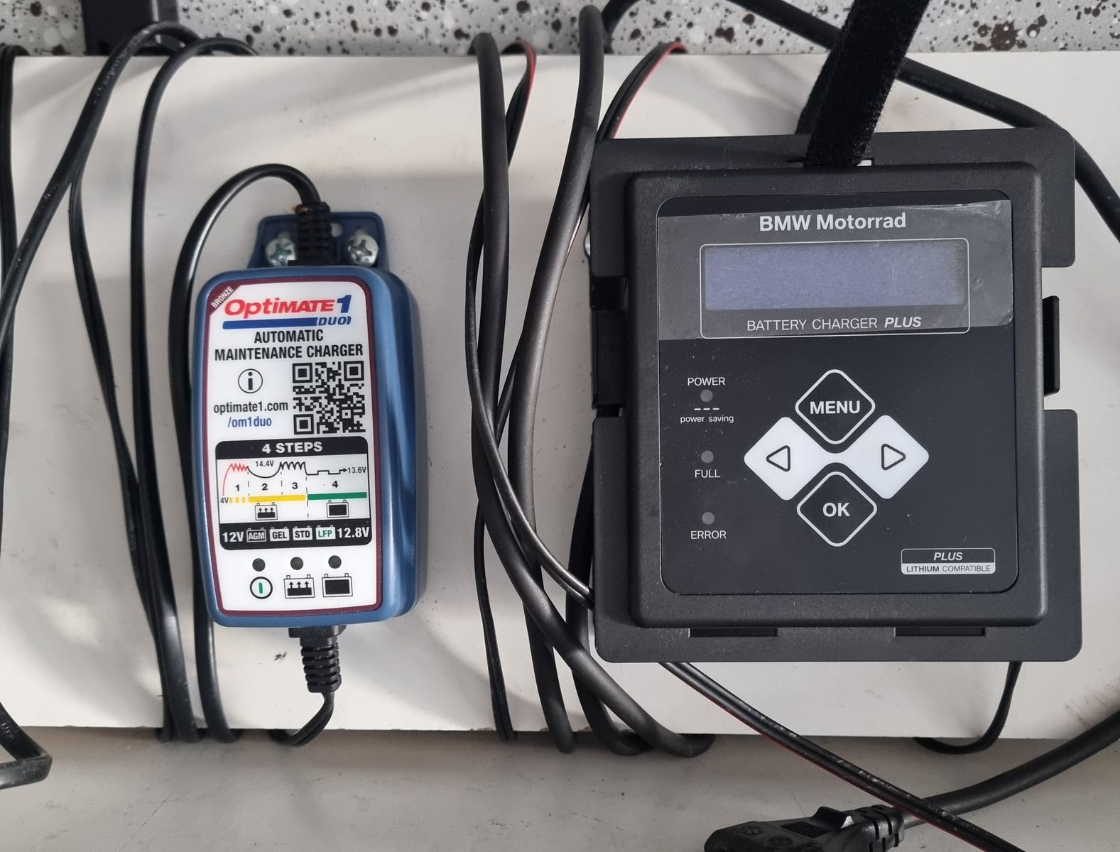

Optimate:
Louis/Saito:
In der Regel habe ich alle Stecker da, auch für andere Modelle.
Horst
Hallo Horst,
Ich hätte tatsächlich Interesse an ein Satz Stecker für meine AT SD06 2019 um ein Ladegerät anschließen zu können.
Wie kann ich bei dir eine Bestellung aufgeben?
Besten Dank schon mal
und viele Grüße
Ákos

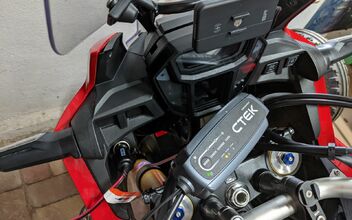

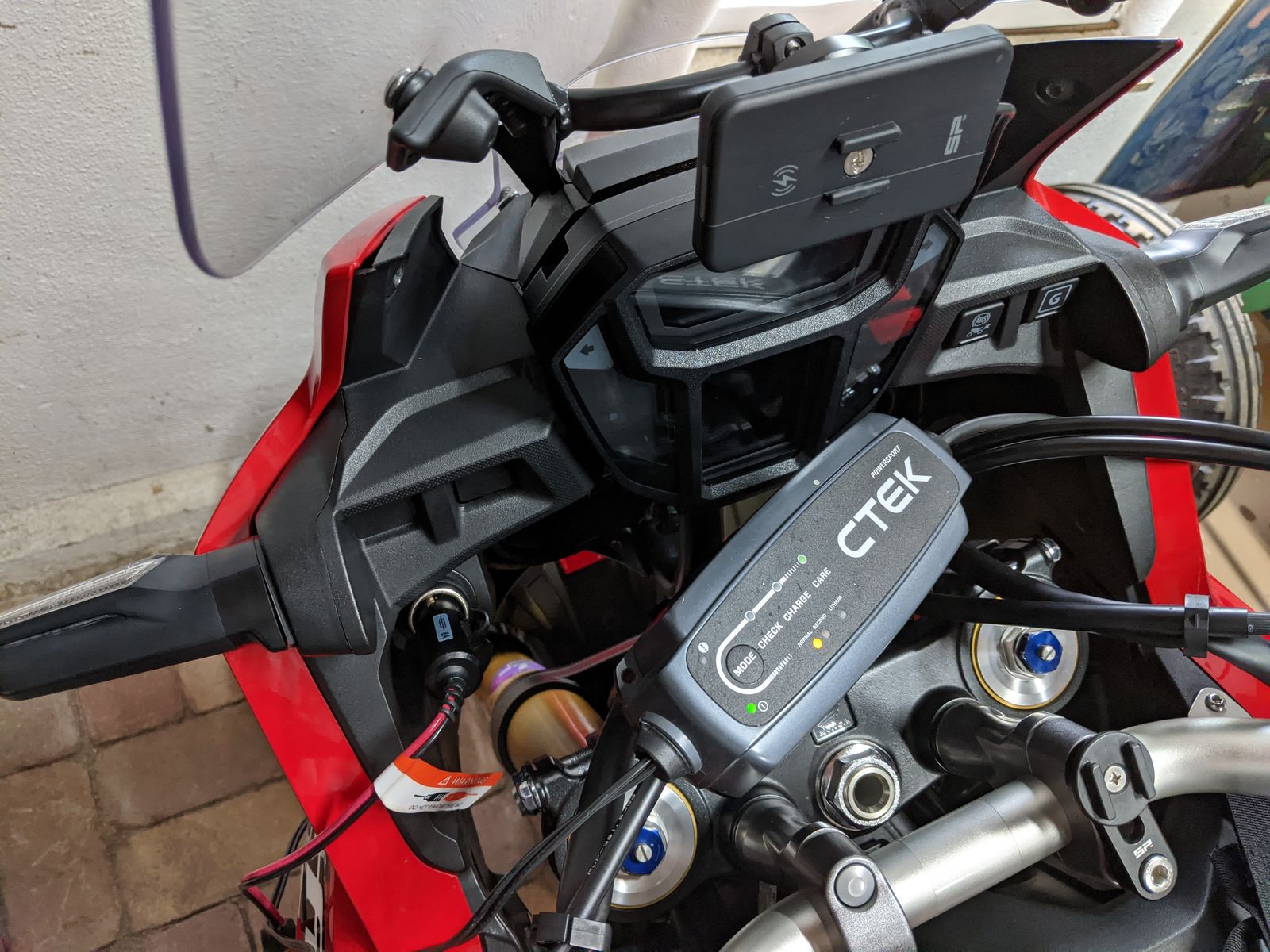

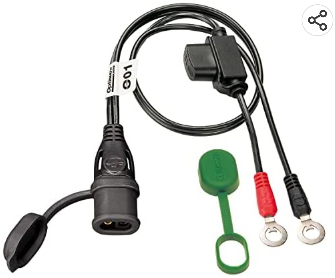

#29 Alles anzeigenDas hatte ich mir gedacht. Denn wie @tibid oben schreibt, kann man die Batterie nicht über die originale Honda-Steckdose laden, da über Zündungsplus versorgt.
Für‘s Cetek-Ladegerät gibt es ja ein Anschlußkabel, welches sich unter der Sitzbank verstauen läßt (an meiner AT im Einsatz).
Grüße aus dem wilden Süden,
Hallo Allgeier,
weißt du zufällig aus dem Kopf, welchen Anschluss die org. Batterie der CRF1100 hat?
Würde mir auch gern so ein Kabel für das CETEK CT5 kaufen, nur gibts da verschieden Größen für den Anschluss (M6, M8, M10) ...
Würde aus dem Bauchgefühl auf M6 tippen?
