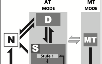

    Servus, ich habe das Gefühl, dass ich nur im Fahren auf MT umstellen kann.....ihr könnt das auch im Stand und im Stand den ersten Gang einlegen ?
    Moin Patrick,
    in Neutral tut sich gar nichts.
    Also erst Gang einlegen, dann den Modus auf A/M ändern.
    Das passiert manchmal, wenn der Tankrucksack beim Rechts-Wenden oder Rangieren unbeabsichtigt an das Knöpfchen kommt oder öfter, wenn ich während des Fahrens den D/S-Modus ändern möchte, aber versehentlich mit den dicken Handschuhen auf A/M tippe.
    Beim nachfolgenden Beschleunigen wundere ich mich dann, warum zum Teufel das Mopped nicht hochschaltet.

    Lieber Hartmut,
    bevor wir zukünftig aneinander vorbeireden und/oder ich weiterhin "Quatsch" erzähle, bin ich heute statt mit dem Pkw mit der CRF zum Dienst gefahren und habe den rechten Daumen spielen lassen.
    Ich bleibe dabei:
    Ein Wechsel zwischen automatischem und manuellem Modus ist nur möglich, wenn vorher ein Gang eingelegt wurde, nicht jedoch in "Neutral"! Da kannst Du Dir auf der A/M-Taste einen Wolf drücken...
    (In der eingelegten Fahrstufe ist es dabei jedoch unerheblich, ob "D" oder einer der "S"-Modi gewählt ist.)
    Zur Klarstellung:
    Ich besitze eine 1000er SD06 aus 2019.
    Sollte es sich bei einer 1100er anders verhalten, bin ich raus.
    Sollte Dein Händler seine Aussage, dass man wechseln könne, wie und wann man möchte, auf die 1000er beziehen, ist er raus!
