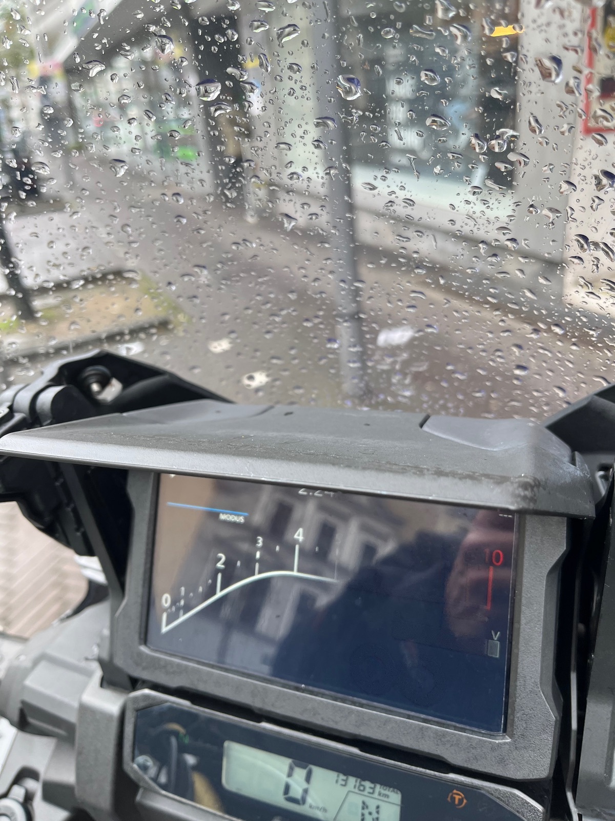

    Liebe Community,
    ich hab mir vor 2 Monaten die vollausgestattete ATAS gekauft. Heute, nicht mal 2000km später blinken alle Symbole ((P) (EB) (T) (ABS), etc.) in allen unterschiedlichen Nutzermodi in der Toureninformation. Das gilt sowohl vor und nach dem Starten und auch während dem Fahren. Zudem kann ich die Griffheizung nicht mehr ansteuern. Mit dem Funktionsknopf komme ich nur noch zu Lautstärke und Licht. Fast so als hätte es die Griffheizung nicht gegeben.
    Laut Handbuch soll ich beim blinkenden Symbolen einen Fachhändler aufsuchen. Das habe ich heute gemacht aber die schienen vorerst auch mal überfordert und Fehler im Speicher gab es auch nicht.
    Habt ihr da schonmal so eine Erfahrung gemacht? Habt ihr einen Rat für mich?

    Hallo du Wiener Africaner!
    Ich hab solche Dinge nicht erlebt, aber mir ist schon ein paar mal das TFT total ausgefallen. Es war auch kein Fehler im Speicher auszulesen.
    Dann bekam ich einen Tipp hier im Forum, nämlich die Twin mal stromlos zu machen, also Batterie abklemmen, zwei Minuten warten und wieder anklemmen. Von dort weg war bei mir Ruhe, ich hoffe das es bei dir auch funktioniert.

    Liebes Forum,
    ich hab gerade einen Anruf vom Hondahändler bekommen. Es handelt sich hierbei um ein bekanntes Softwareproblem, das von Honda schon behoben wurde mit einem Update aber erst ausgerollt wird. Es kommt heute extra jemand von Honda Österreich in die Werkstatt und spielt dieses Update schon ein.
    Ganz wohl fühl ich mich da nicht, dass es da zu solchen Problemen kommt und hoffe, dass keiner der Assistenten jemals von so etwas betroffen sein wird. Freu mich allerdings, dass es jetzt klar ist, wo das herkommt.

    bei mir ist das TFT auch schon paarmal kurzzeitig während der Fahrt ausgegangen und gleich wieder an. Dann mit ok bestätigen wie nach dem Anlassen.
    Wir nix im Fehlerspeicher beim Händler.
