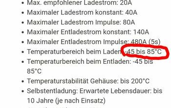

    Es gibt mittlerweile z.B von Winston auch welche Starterbatterien die man bei Minusgraden laden kann, es ist Weiterentwicklung von Lifepo4.... die Bezeichnung ist dann "LiFeYPo4"...
    Liest die Beschreibung, ich hatte die 40Ah Winston in meinem 5 er BMW und null Probleme, auch bei minus Temperaturen.
    Habe ihn leider verkauft und konnte nicht länger testen.
    https://www.bootsmotoren4you.d…7MmWB1hPqXlIaAgrEEALw_wcB
    Freundliche Grüße Lisij:)

    Yttrium dotierte Winston (thunder) Akkus sind nicht wirklich neu sondern schon seit vielen Jahren u.a. im Militärbereich bekannt. Da die kleinsten Zellen aber mit einer Kapazität von 40 Ah angeboten werden ist das Ganze im Motorradbereich keine Alternative
    http://en.winston-battery.com/?cnxdc/
    Bei einem LiFePO4 Akku ist auch nicht so sehr das "entladen" ein mögliches Winterproblem, sondern das unweigerlich notwendige "laden" des Akkus im Fahrbetrieb bei Temperaturen unterhalb von 0°C. Ein nicht entsprechend vorkonditionierter Akkupack wird deswegen die theoretisch mögliche Lebensdauer von 3000 - 5000 Ladezyklen nur ein Bruchteilen erreichen.
  • #109
    Ich fahre im Auto( Mitsubishi Colt) seit 4-5 Jahren die A123 Lifepo4 Batterie (26650er Zellen) bei minus Temperaturen usw. bis jetzt alles super.
    Falls die Beiträge nicht hier rein passen, Admins bitte löschen oder verschieben.
    Ein Zyklus wird auch nicht bei einmal starten gezählt, sondern einmal komplett entladen und voll geladen...das passiert fast nie bei Motorrad oder Auto.
    Mit Winston wollte ich nur schreiben dass es doch Lithium Starterbatterien gibt die man bei Minusgraden laden kann 😉.
