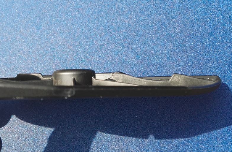

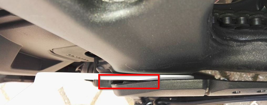

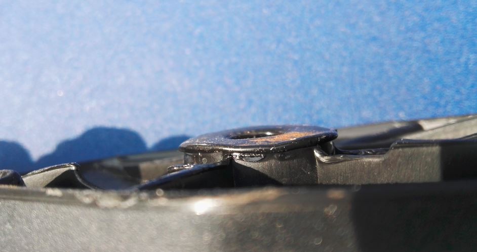

    die Motorschutzbügel für die DCT-Version waren bei African Queens endlich lieferbar. Hab die Dinger direkt montiert... dabei ist mir aufgefallen, dass die "Fersenschützer" über den Fußrasten, die zur Montage der Motorschutzbügel demontiert werden müssen, nach Anbringen der Bügel abstehen, einfach nicht mehr vernünftig passen.
    Mache ich irgendwas falsch? Die Anleitung schweigt sich dazu aus, aber ich denke nicht, dass man die "Fersenschützer" irgendwie anpassen oder ausschneiden muss.
    So sieht es jedenfalls doof aus und auch die halbwegs brauchbare Abdichtung der Schwingenachse ist nicht mehr gegeben, da die Plastikteile nicht mehr richtig im Rohr der Achse einrasten. Ist auf beiden Seiten so - Fotos habe ich aber nur von dem linken Fersenschützer gemacht.
    Ist das bei Euch genauso? Gibt es Abhilfe?
    Drei Bilder sagen mehr als weitere 1000 Worte...

    Ja das is so . Hab zwar kein DCT aber die stehen bei meiner jetzt auch etwas ab

    Ich habe erst überlegt, ob ich an den Plastikabdeckungen eine Aussparung reinschneide, hab sie aber dann ganz weggelassen und Imbus-Schrauben mit abgerundetem Kopf verwendet.
    Mal sehen, ob ich noch was finde, um die Schwingenachse abzudecken.
    Die Variante mit Alu-Blechen ist ganz nett. Da könnte ich was basteln.
    Evtl. auch aus Edelstahlblech (Dank WIG-Schweißgerät stehen da der Formgebung alle Möglichkeiten offen).

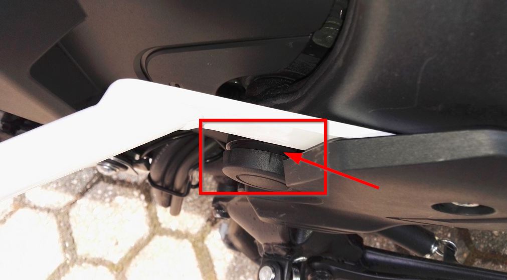

    Da ich nicht der Meister der Metallbearbeitung bin und meine Ergebnisse immer wie gewollt, aber keinesfalls gekonnt aussehen, habe ich mich dazu entschieden, die Plastik-Fersenschützer etwas nachzubearbeiten.
    Sieht jetzt montiert schon erheblich besser aus. Ich habe einfach den Kragen, durch den die Sechskantschraube gesteckt wird, mit der Heissluftpistole weich gemacht und ca. 2 mm nach unten gedrückt.
    Im Original sieht das Ding so aus:

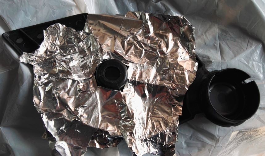

    Damit nur der Kunststoffkragen weich wird, der Rest des Plastikteils aber in Form bleibt, hab ich den Fersenschützer mit Aluband abgeklebt:
    [attachment=1]hitzeschutz.jpg[/attachment]

    Für mich ist es jetzt erst einmal in Ordnung. Vielleicht gibt's ja irgendwann mal etwas Passendes aus Alu zu bezahlbaren Preisen im Zubehör zu kaufen...
