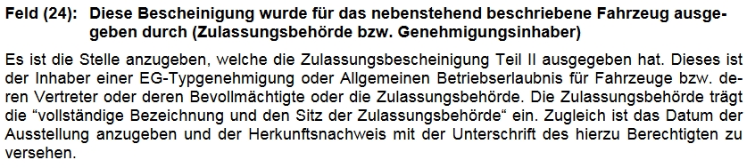

    Das sollte das Ausstelldatum des Briefes sein,also das Datum an dem das Fahrzeug in die EU eingeführt wurde.
    Dieses Datum steht im Feld 6. Wer sich das antun will, hier die komplette Auflistung.
    https://www.kba.de/DE/Zentrale…blob=publicationFile&v=14
    Danke für die Klärung Andreas !
    Auf die Idee beim KBA danach zu suchen bin ich nicht gekommen X(
    Damit ist für mich klar, dass ein Moped mit diesem Datum davor gebaut worden ist.
