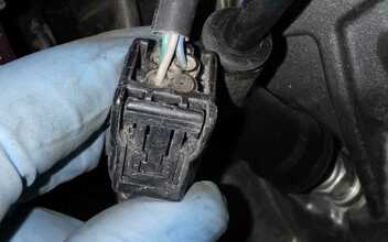

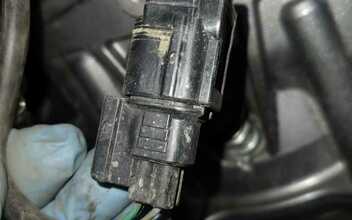

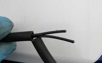

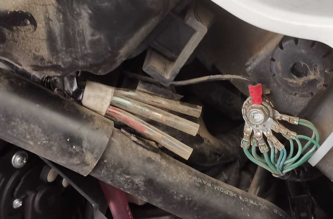

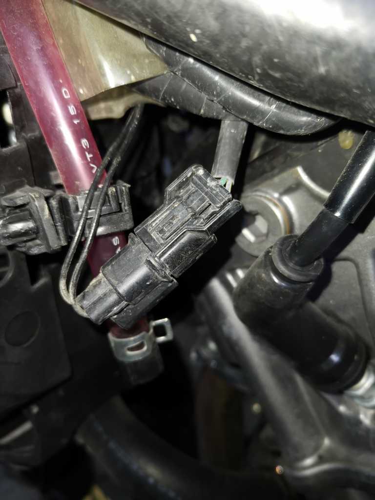

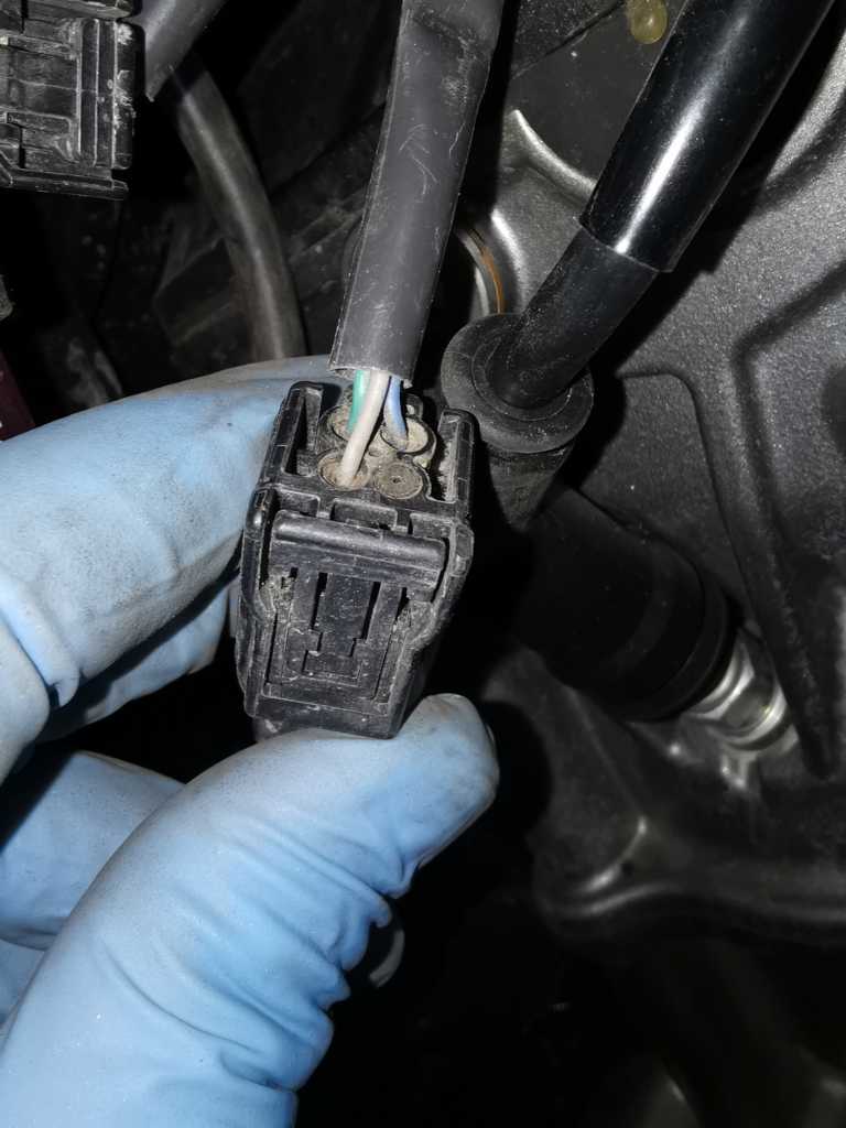

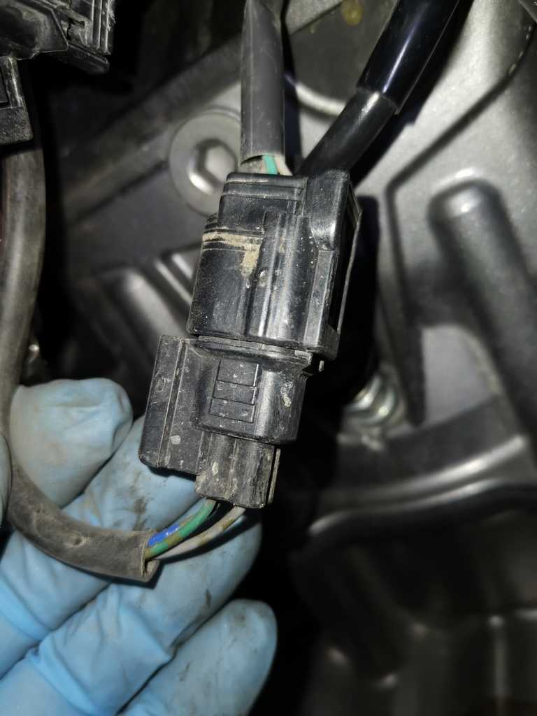

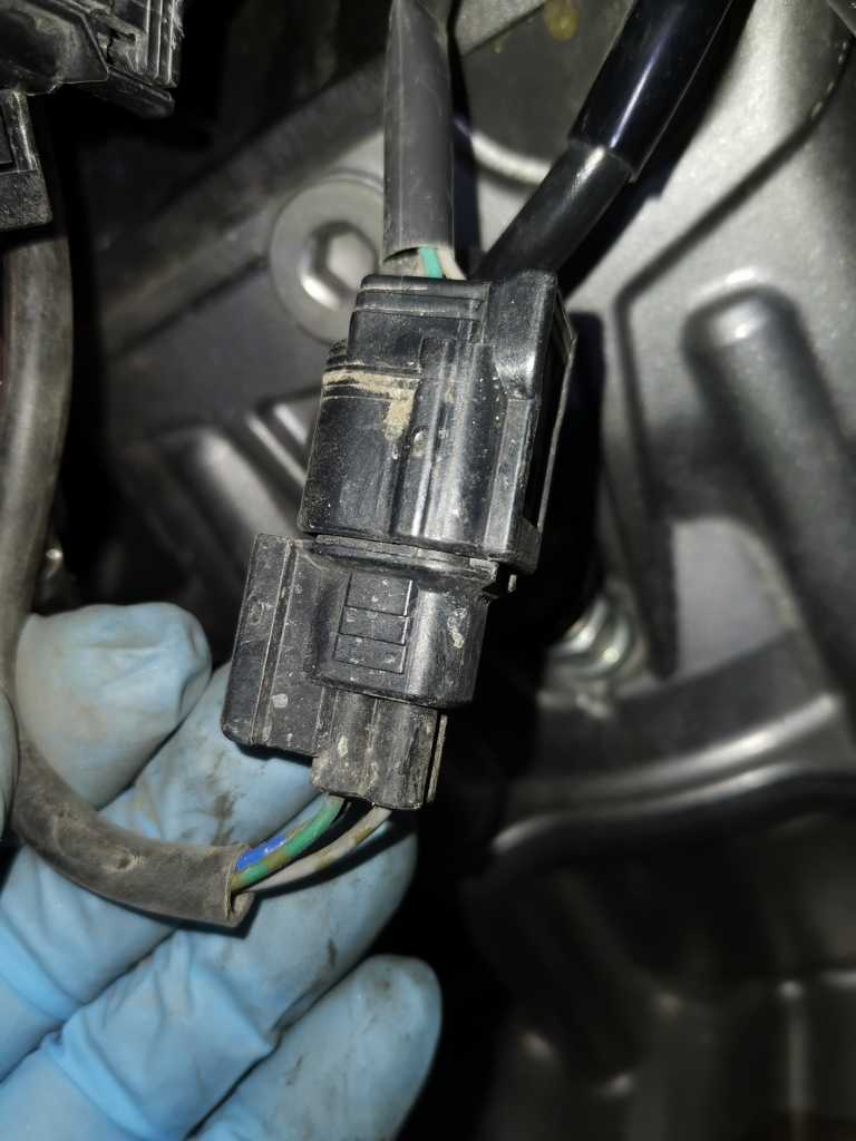

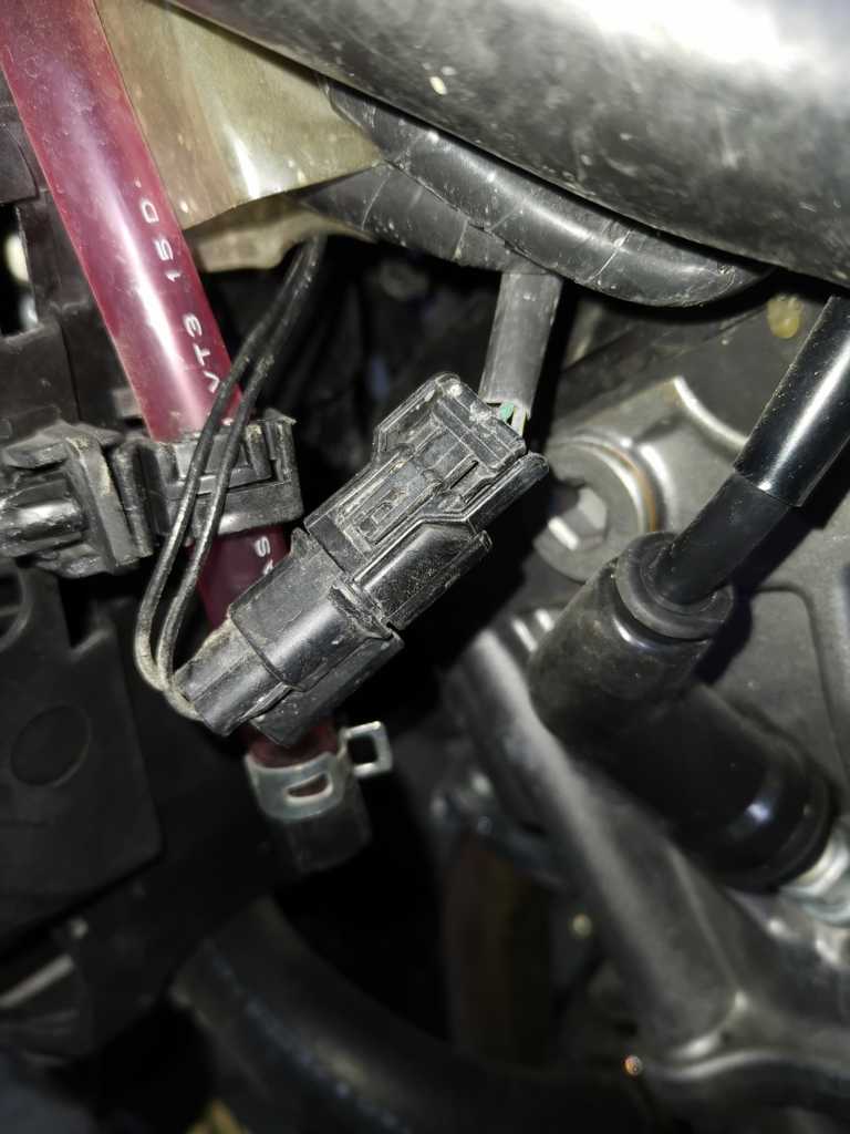

    Wie im ersten Post geschrieben/gefragt was am linken Lenker 2 Kabel nicht angeschlossen und abisoliert waren, habe ich diese heute verfolgen könnnen. Diese führen zu zwei Steckern die im Bereich wo die Massen Anschlüsse geschraubt sind, links davon weiter im Innern, habe diese im Foto.

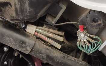

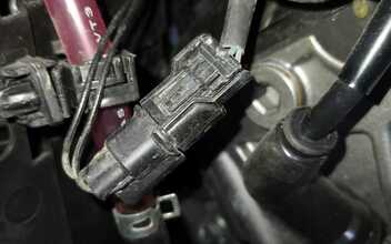

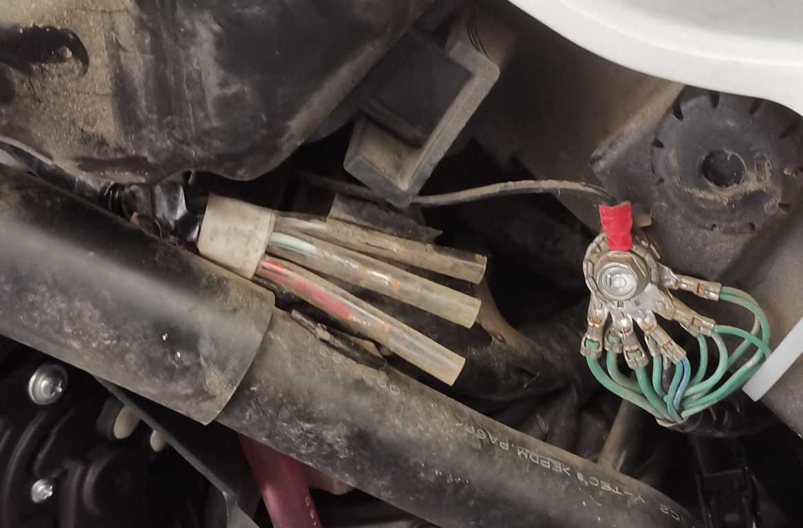

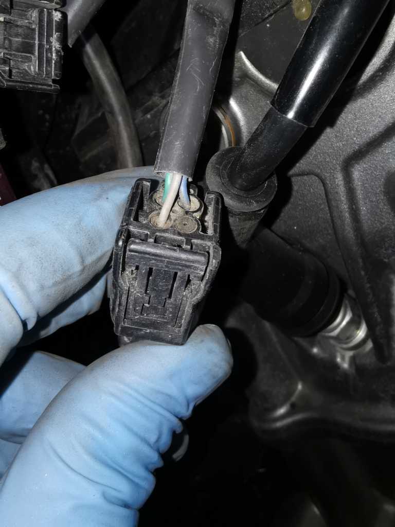

    Auf einem anderen Foto sieht man drei Anschlüsse die auch frei sind, ob das original ist?
    es sind in einem Röhrchen 2 gleiche Schwarze Drähte, im anderen Röhrchen 3 Drähte, und es sind wie ich glaube original Kabel und Stecker.
    Kennt sich hier jemand so gut aus? Wo kriege ich den Schaltplan her wo ich auch selber suchen könnte?
    Vielen Dank Euch, Grüsse-Urs

    Ich bin mir nicht sicher, ob ich das auf Deinen Bildern wirklich richtig sehe:

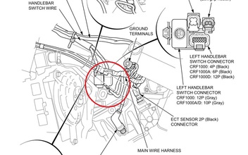

    • Bei dem Stecker koennte es sich um den Anschluss eines der Luefter handeln. Da gibt es auf beiden Seiten je einen (Werkstatthandbuchseite 8-7).
    • Die 3 freien Anschluesse sind auch im Uebersichtsbild des Werkstatthandbuchs (Seite 1-29) nicht belegt. Leider steht nicht dabei, was dort angeschlossen werden koennte.

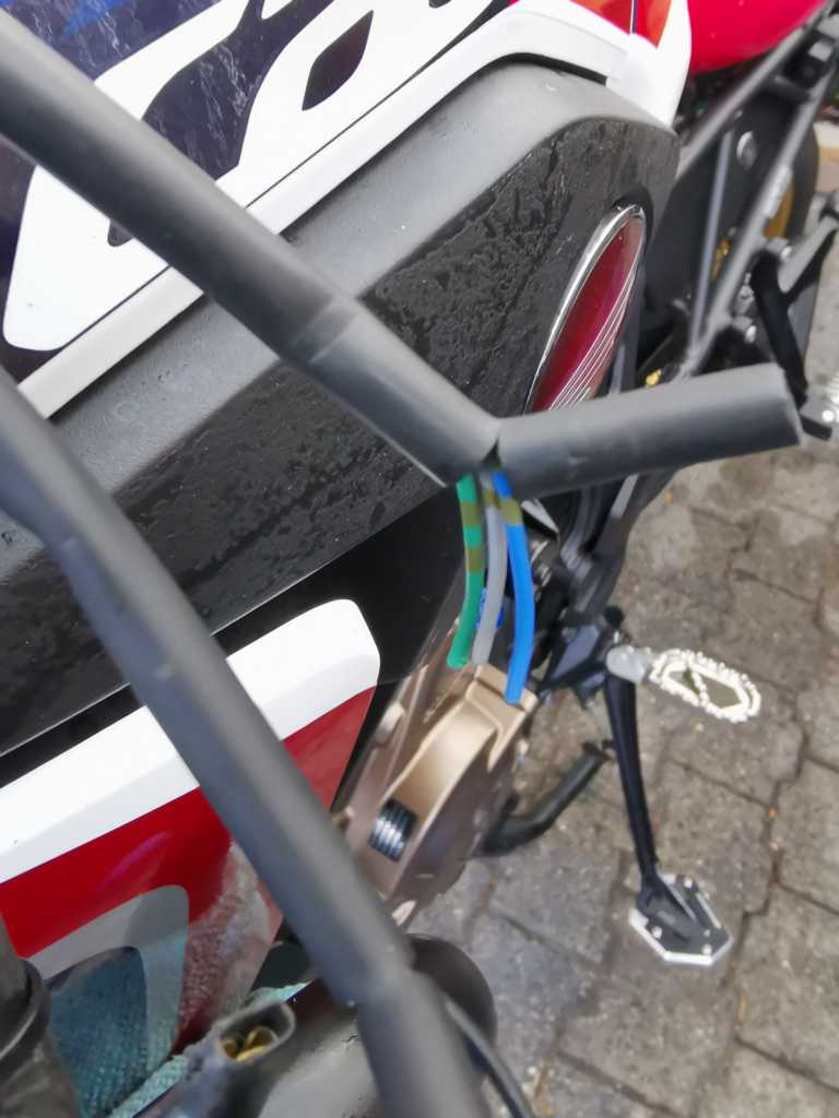

    Was mich stutzig macht, das die zwei separaten Leitungen nach oben zum Lenker (höhe Rückspiegel) führen, da aber nichts angeschlossen war.
    Meine AT ist 2016 also SD04, mit dem Plan des 2018 Modells wird sich das wohl nicht klären.

    Der Link oben fuehrt zu 2 Dokumenten, von denen das 1ste das Handbuch zur SD04 (englisch) ist. Guck Dir die Bilder am besten selber an. (Die Seitenzahlen habe ich oben genannt.) Selbst wenn Dein englisch schlecht ist, koennen wir Dir evtl. helfen, wenn Du das Kabel im Buch gefunden hast. Mein Handbuch hier zuhause ist leider auch englisch.
    Danke, hab es es runtergeladen und versuche mal zu schauen ob ich da weiterkomme, Danke
