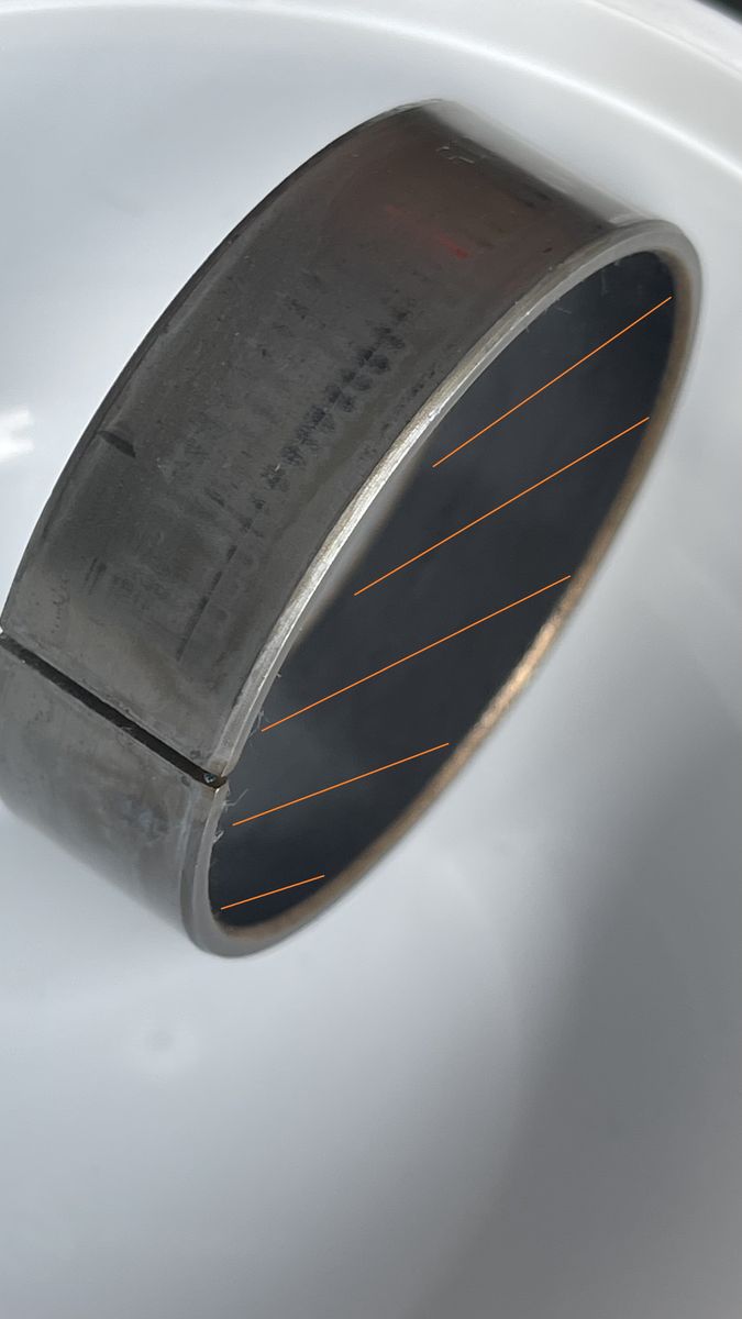

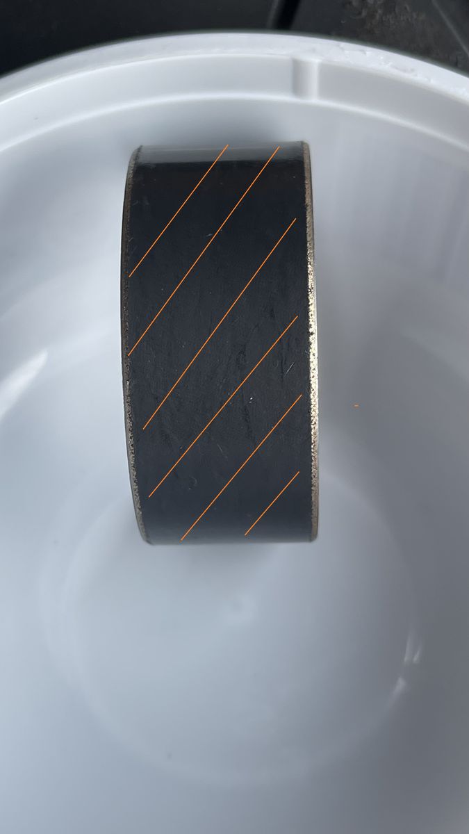

    Um die Problematik einer verspannten Gabel besser zu verstehen, schaut Euch dieses Video an:
    Baut man das Rad einfach ein ohne diese Vorgaben von Honda, kann es dazu führen, das die Gabelbuchsen sehr schnell verschleissen,
    zudem hat man eben auch das berühmte Gabel Huppeln gleich mit eingebaut.
