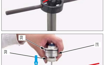

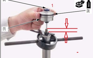

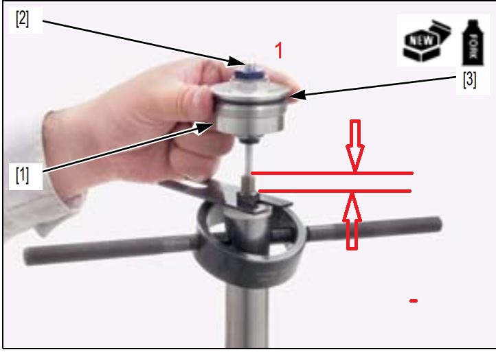

    Dieser eine Punkt "Am wichtigsten ist dabei, dass die "Kontermutter" in ihrer Position nicht verändert wird"
    fehlt in Allen Beschreibungen und Videos fast immer. Erschreckend, wie Viele sich da an YouTube und Co. orientieren uns Fehler einbauen.
    Für solche Arbeiten sollte man schon wissen was man macht.
    Es ist aber ratsam, den Abstand je nach Modell und Jahrgang gemäss Vorgabe zu kontrollieren oder einstellen.
    Ich habe beim ersten Mal die Mutter mit einem Tropfen Loctite gesichert. Weiß gerade nicht mehr wie viel mm, aber mir ist das es 10.5mm waren, so genau also muss das. Wenn das nicht stimmt, stimmen zum Schluss oben die Markierungen zum einstellen links und rechts nicht überein.
    Vielleicht kann das Einer besser erklären..

    Urs, du hast völlig recht, das man wissen sollte was man tut. Gilt ja für alles.
    Da ich ja bestimmt schon seit 35 Jahren an volleinstellbaren USD arbeite bzw. gearbeitet habe war es mir immer ein Rätsel weshalb nach einer Gabelrevision der Einstellspielraum sich verändert haben soll.
    Technisch ist das nur möglich, wenn die Düsennadel die im Gabelkopf befestigt ist in ihrer Position verändert wird.
    Der freie Gewindeteil oberhalb der Kontermutter gibt ja vor wie weit der Gabelkopf auf die Dämpferstange aufgeschraubt werden kann
    Steht die Kontermutter zu hoch, wird man wahrscheinlich nur noch eine völlig geöffnete Dämpfungsstufe haben und der Einstellspielraum ist riesig groß, aber der Kabelkopfgibt nicht alles her.
    Steht die Kontermutter zu tief ist auch die Düsennadel zu tief, Einstellraum fehlt und die Dämpfung ist weitgehend zu.
    Hat sich auch so in der Praxis bestätigt, dass wohl einige Einträge hier im Forum nicht so ganz korrekt sind. Im WHB geht man davon aus, dass diese Kleinigkeit einem Profi bekannt ist und keine gesonderte Erwähnung braucht. Zudem gibt es ja entsprechende Schulungsunterlagen für die Profimechaniker.
    Da es bei der ganzen Geschichte Toleranzen geben kann ist die freie Gewindelänge unmittelbar nach Demontage des Gabelkopfes (1) zu notieren, wenn es hinterher keine Überraschungen geben soll.
    Ob die Markierungen links und rechts an der gleichen Stelle liegen ist egal. Wenn man den Punkt oben haben möchte, lässt sich ja das ganze Innenrohr entsprechend verdrehen. Es wäre aber gut, wenn die Dämpferkräfte links und rechts bei der gleichen Einstellung auch annähernd gleich wären.

    und diese sollte man mit einem Tiefenmass messen, nicht mit dem "Zollstock"

    Hallo Urs,
    im Haynes Wartung und Reparaturbuch sind 10,5 mm angegeben, hast es noch richtig in Erinnerung gehabt 8)
    Papinator danke für die gute Erklärung zum Gabelservice :handgestures-thumbupright:

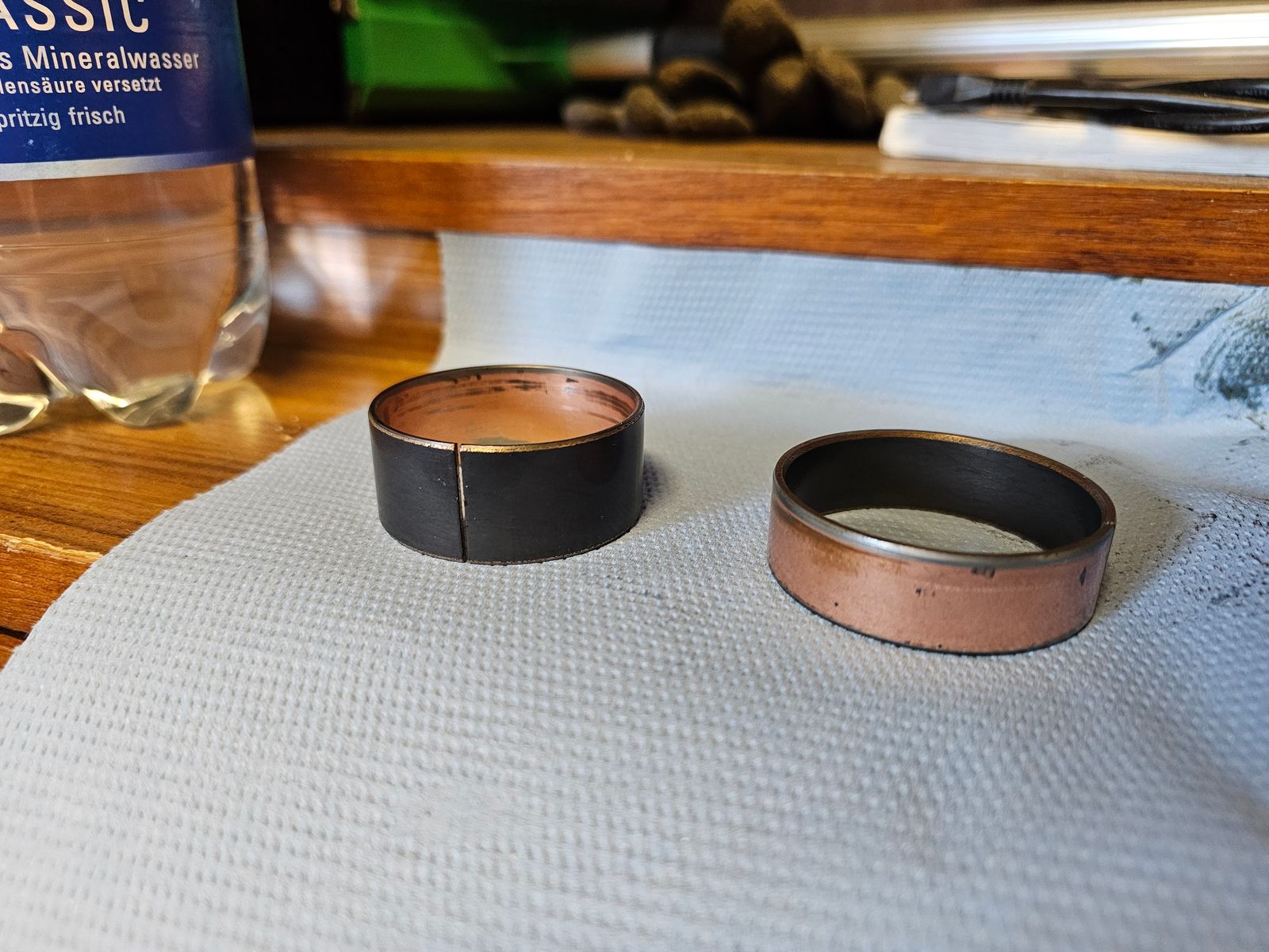

    Das Öl im Inneren war relativ dunkel und ein wenig miefig, aber noch nicht Besorgniserregend. Als ich damals an meiner 8 Jahre alten F650GS das erste Mal die Gabel gemacht habe, hat die ganze Werkstatt tagelang gestunken. Da habe ich allerdings auch einen Fehler gemacht. Ich habe die Gabel nicht vorher oben geöffnet, sondern unten die Ablassschraube raus geschraubt. Es war aber Druck auf dem Holm. Daher kam die alte Schlonze im großen Strahl rausgeschossen und hat einen Dicken Streifschuss über meine Hose, den Boden, die Wand und sogar bis an die Decke gemacht. Hier war alles in Ordnung.

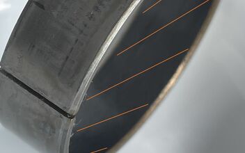

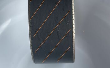

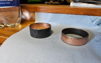

    Hier mal die Buchsen. Auf der funktionalen Seite (also der dunklen Beschichtung) war auch bei mir keinerlei Verschleiß zu sehen.
    Ich habe sie aber mit getauscht, weil ich sie auch mit bestellt hatte. Würde ich nächstes Mal noch lassen bzw. wieder verwenden. Andererseits kosten die mit Zoll und allem auch nur 10€, insofern kann man die eigentlich auch mitmachen.
