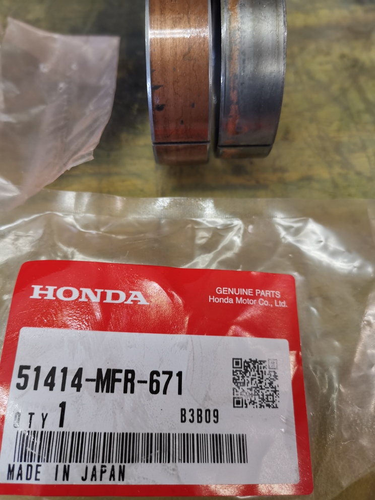

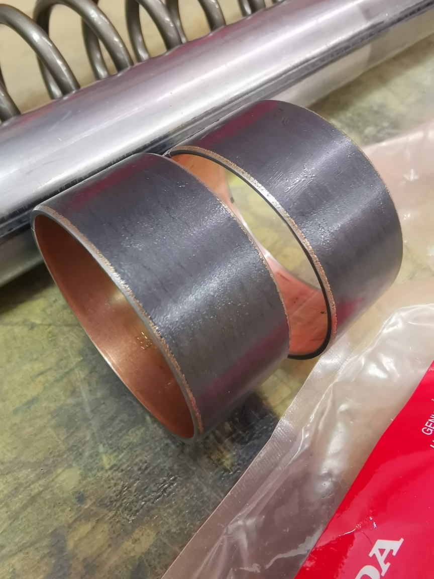

    Habe dort neuen Satz gekauft zur Gabelwartung, aber selber eingebaut.

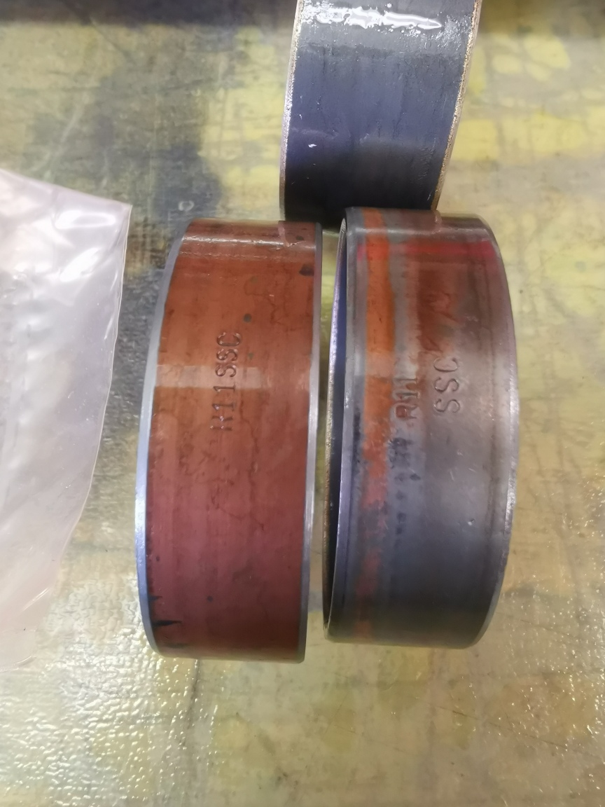

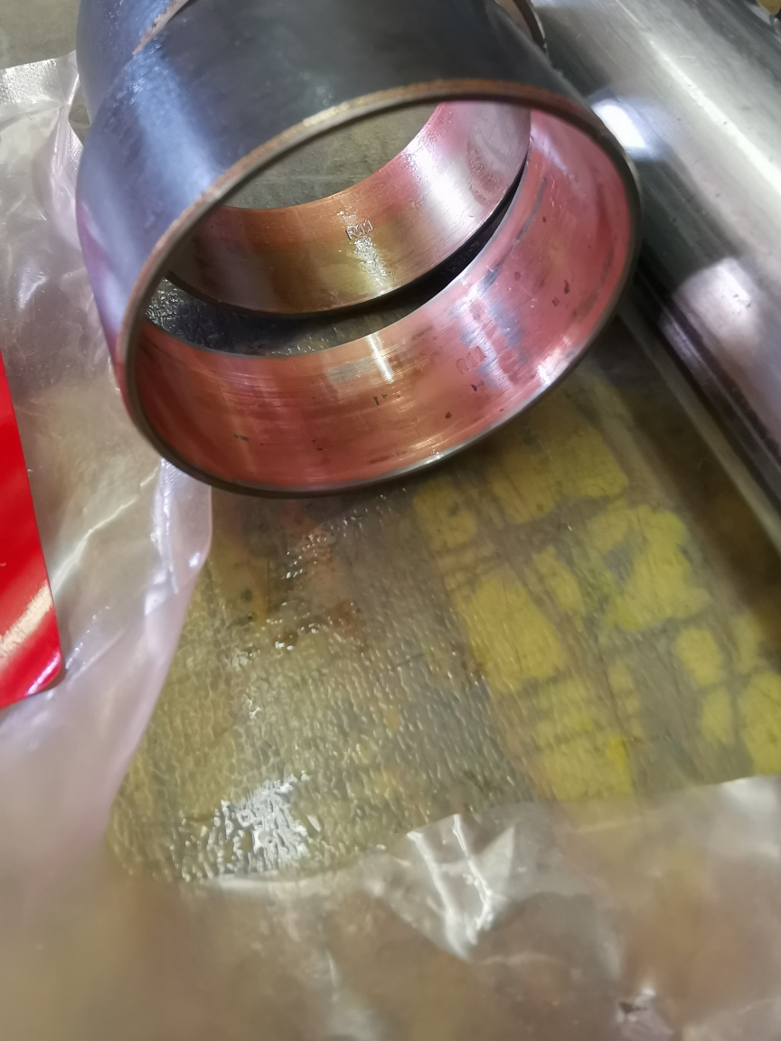

    Gibt hier im Forum Fotos von den Gleitringen die sichtlich abgenutzt sind.

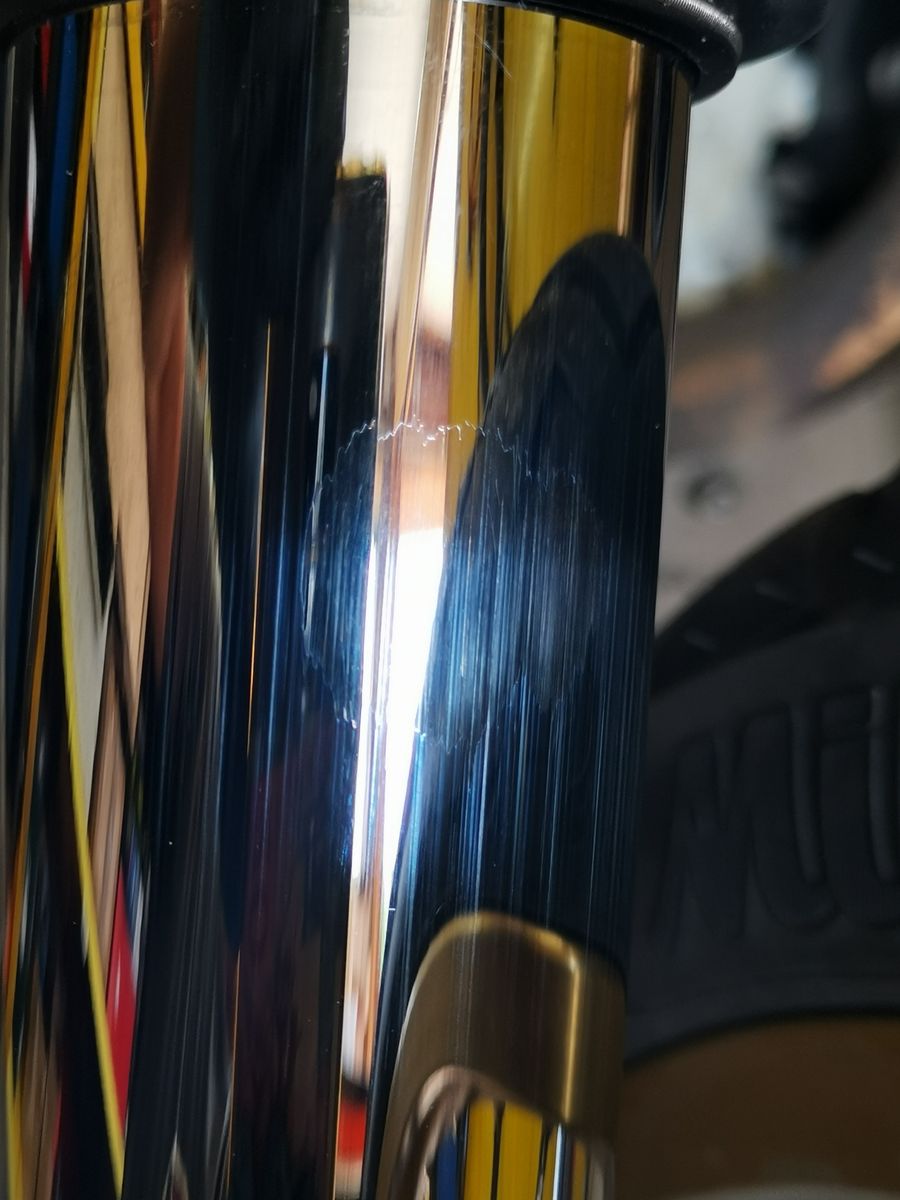

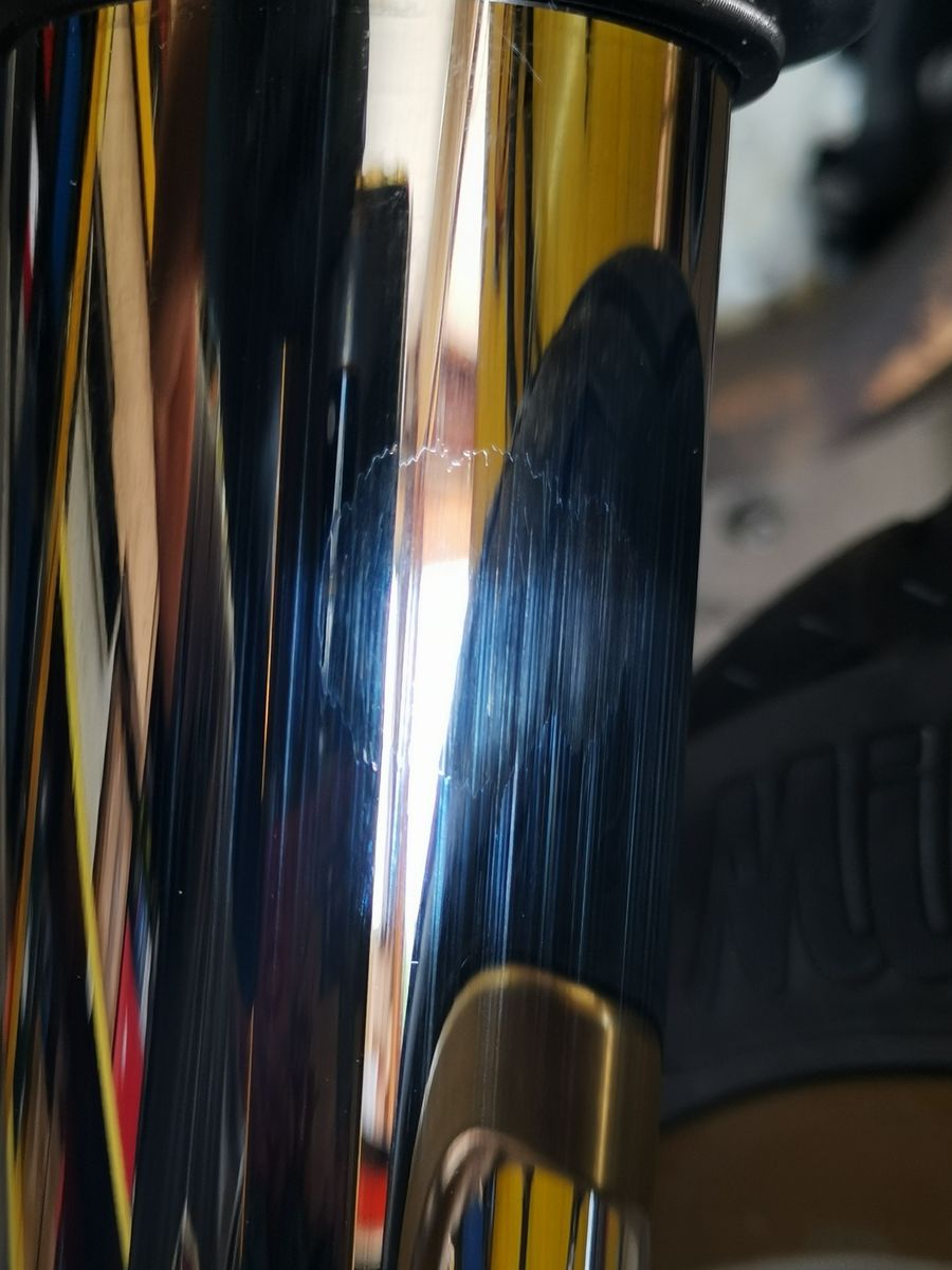

    Gabel ausgebaut, rechter Holm sichtbarer Schaden am beschichteten Rohr. Fotos ebenfalls vorhanden.

    Ich habe bereits eine Seite der Gabel mit 0.05 Band unter den Gleitring unterlegt, vorher war das Spiel von Hand spührbar.

    PS:Foto von dem rechten Gabelholm und Gleitringen x Neu links und rechts abgenutzt durch zuviel Spiel.
