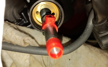

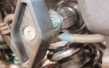

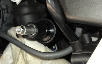

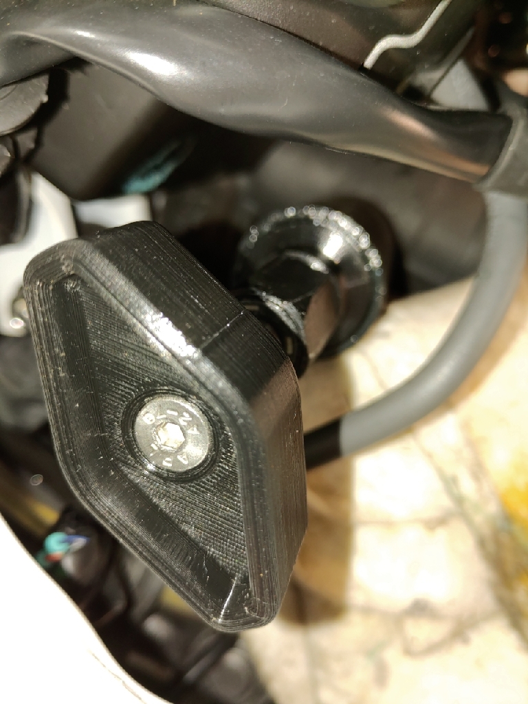

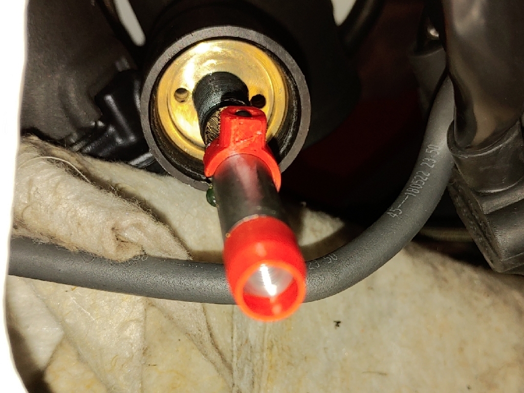

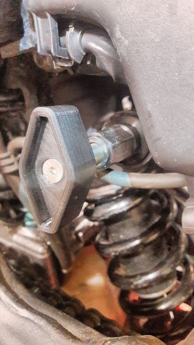

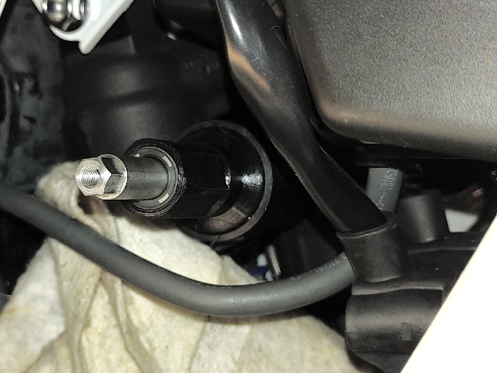

In Absprache mit JoKo habe ich an meiner 2019er AT AS den Mechanismus getauscht. Damit kann ich bestätigen das der Umbausatz problemlos passt.
Der Einbau im eingebauten Zustand ist zwar fummelig aber machbar. Mit dem Mitgelieferten Werkzeug ist der Umbau mit etwas Geschick einfach und relativ schnell zu machen. Ich habe mit einigen Ausprobieren das Ganze in rund 45 min umgebaut. Hier ein paar Bilder
JoKo vielen Dank für die Tolle Arbeit
Wer sich den Umbau hier im Raum Hannover nicht zutraut kann sich gerne per PN bei mir melden. Helfe gerne weiter

Robert hat mir sehr ausführlich berichtet wie sein Umbau von statten ging. Da gibt es eventuell den einen oder anderen Lösungsansatz der die Handhabung noch etwas erleichtern könnte. Werde mich morgen dran setzen die Anregungen von Robert in die Tat um zu setzen. Die Montageanleitung hat in ein paar Details ein Update bekommen was zu gegebenem Zeitpunkt jedem zur Verfügung gestellt wird. Ein Werkzeug hat aus den Erfahrungen welche Robert gemacht hat ein Upgrade bekommen was ich morgen testen werde.

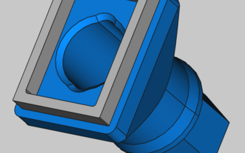

An RobertM ATAS war das Rohr etwas fester eingeklebt weshalb der ursprüngliche Zweikantschlüssel grenzwertig war. Dieser sieht nun so aus.
Der Zweikantschlüssel hat nun einen Alu-Vierkantrohr Einsatz bekommen wodurch er nun belastbarer geworden ist und mehr Reserven hat. Dieser muss jetzt noch gedruckt und mit dem Alu-Vierkantrohr komplettiert werden.
