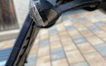

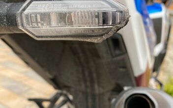

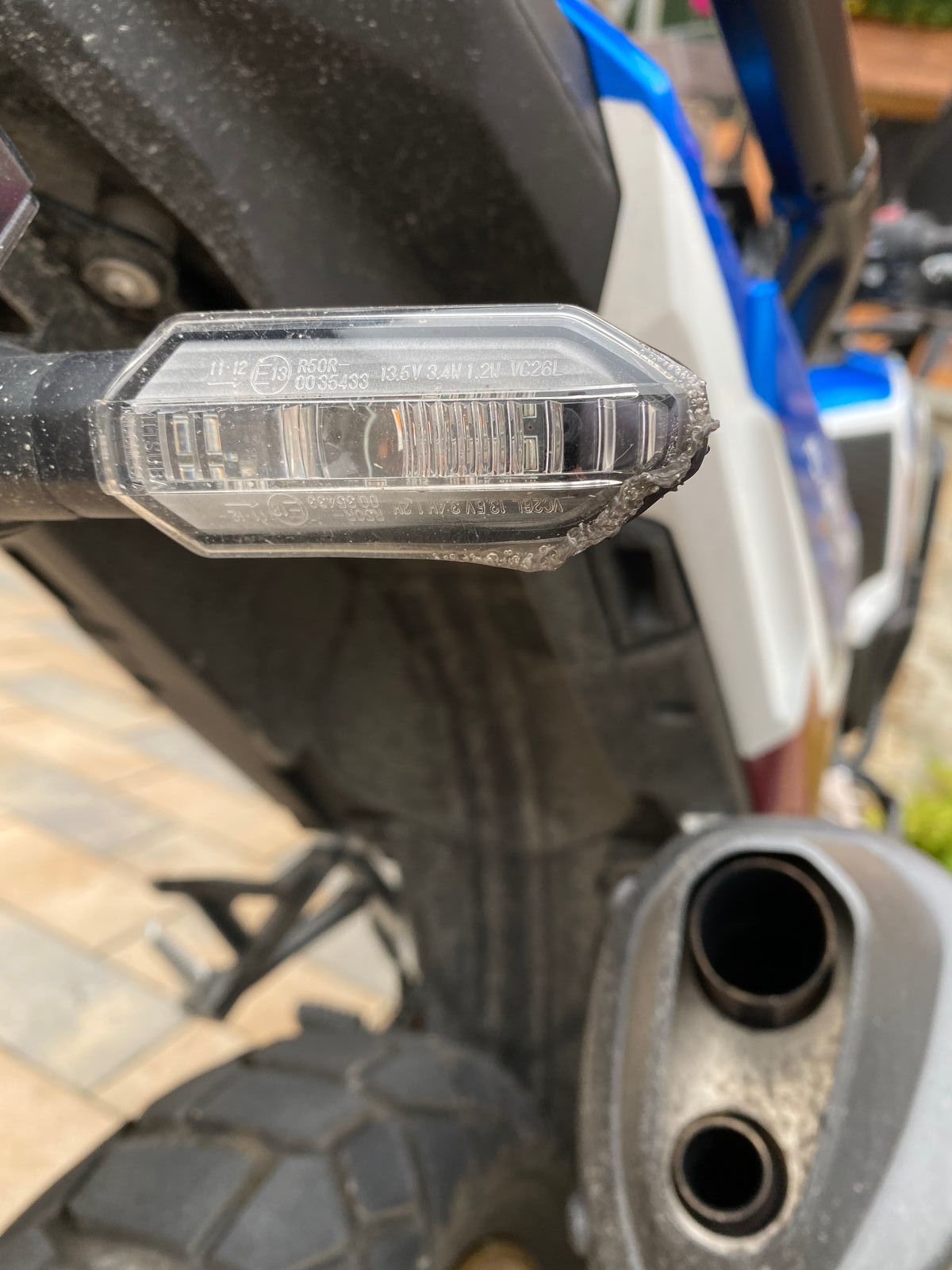

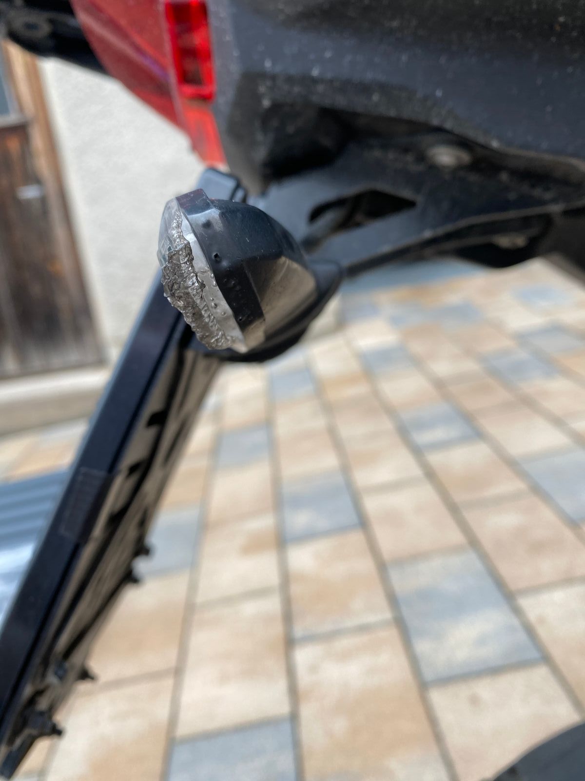

    Seit Umbau auf ein kurzes Heck wird es meinem rechten hinteren Blinker ein wenig warm ums Herz
    Der nächste TÜV ist zwar noch 15 Monate entfernt, aber ich bin mir sicher auch dann wird das dem Prüfer nicht gefallen :D

    Das Thema hatten wir doch schonmal. Zunächst würde ich mal fragen, warum nach dem
    Umbau der rechte Blinker überhitzt. Irgendwas ist doch hier danebengegangen.
    Bevor du einen Haufen Geld für Zubehör ausgibt, würde ich erstmal den vorhandenen
    Fehler suchen.
    Leuchtet ein. Aber warum sollte sich ein Zubehörblinker anders verhalten?
    Gleiche Position, gleiche Temperatur.
    Die Erklärung für den Hitzeschaden ist nicht sonderlich kompliziert.
    Vergleicht man die Position der Blinker beim originalen Heck, mit dem modifizierten, so fällt einem auf, daß der Blinker gewandert ist. Und zwar weiter nach hinten und weiter nach unten. Ergo, der Blinker befindet sich nach der Modifikation näher am Abgasstrom und bekommt dadurch entsprechend mehr Hitze ab.
    Grüße aus dem wilden Süden,
    Das nennt man dann wohl Berufsblindheit:zwinker:
    Als gelernter Elektriker bin ich also erstmal von einem elektrischen Problem
    ausgegangen, die bösen Abgase hatte ich echt nicht auf dem Schirm.
    Was die Kellermänner angeht, Plug and play werden die nicht funktionieren.
    Der Hersteller hat ja offensichtlich ein Anpassmodul, wie schon geschrieben
    wurde. Im Zweifelsfall würde ich dort Rücksprache halten, was genau benö-
    tigt wird und dann jemanden suchen, der sich mit Elektrik auskennt und das
    Zeug einbauen kann.
