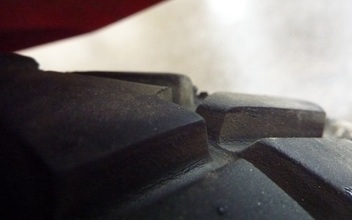

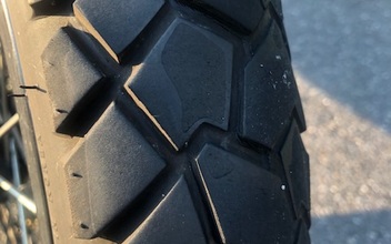

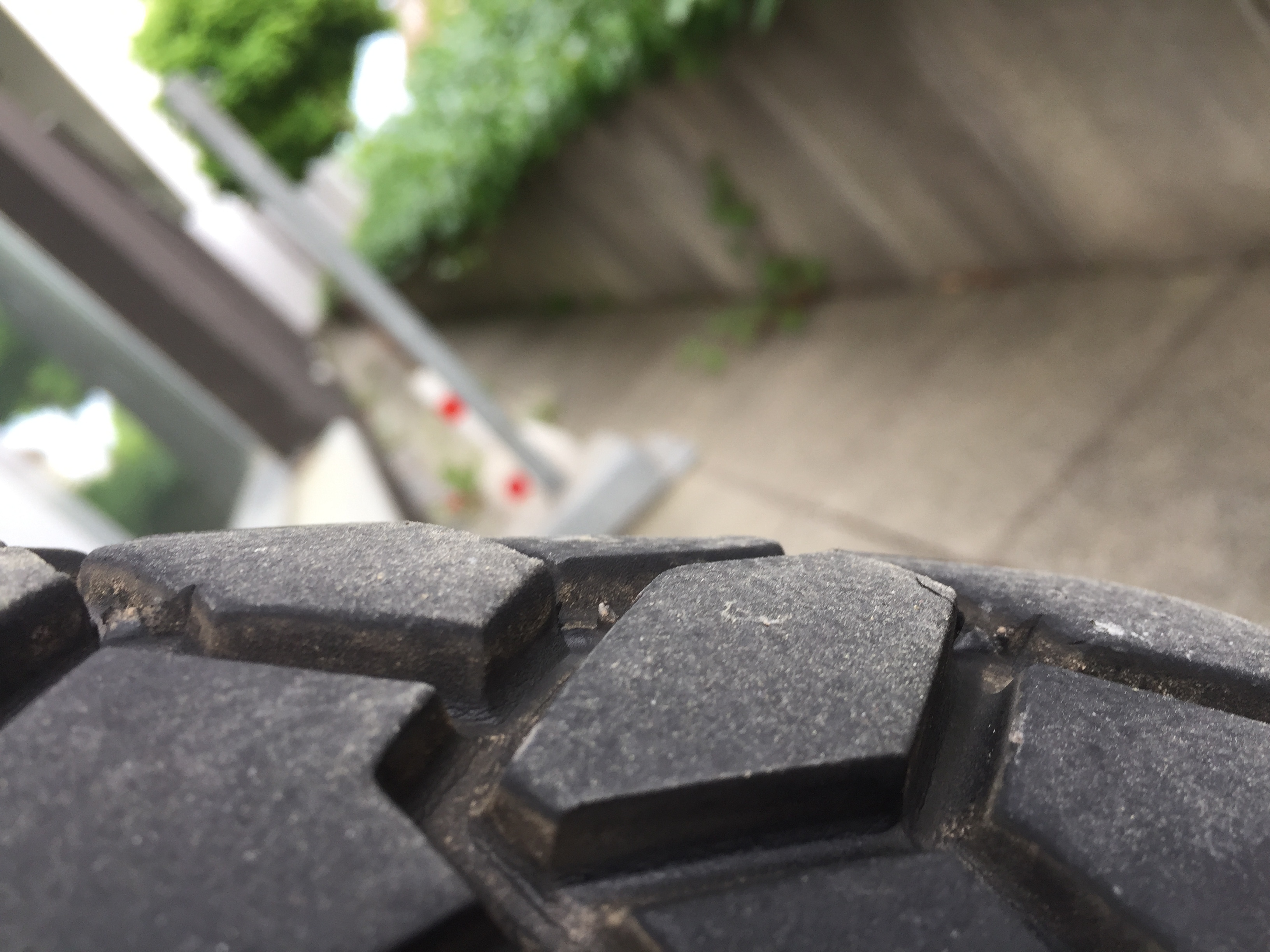

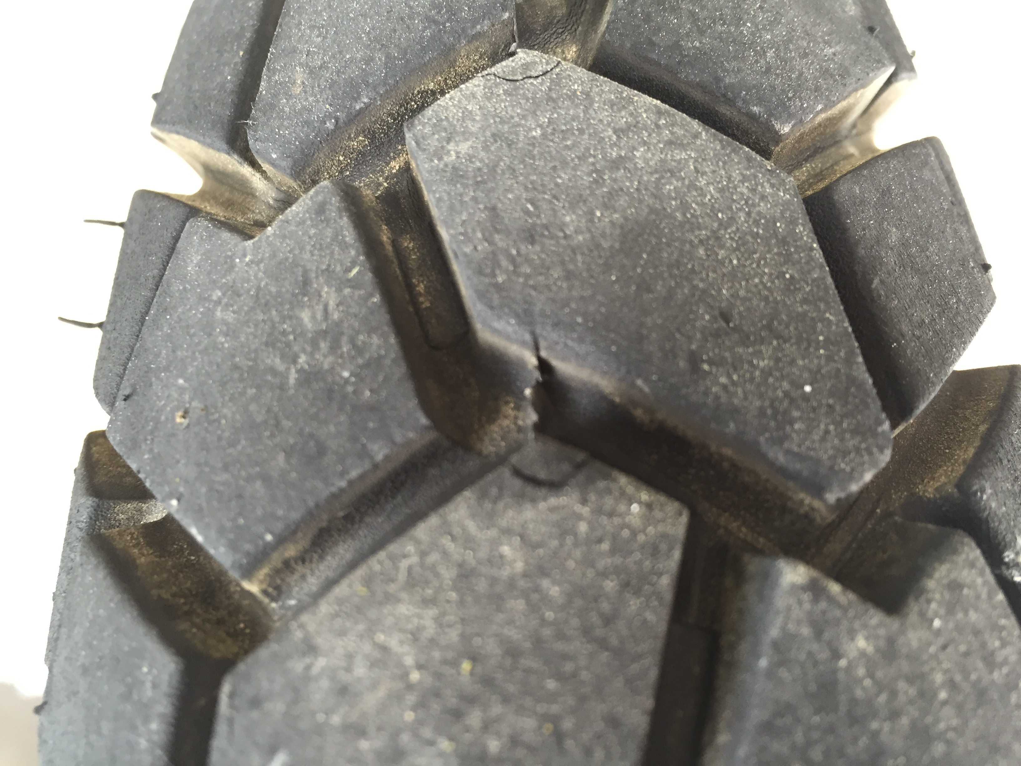

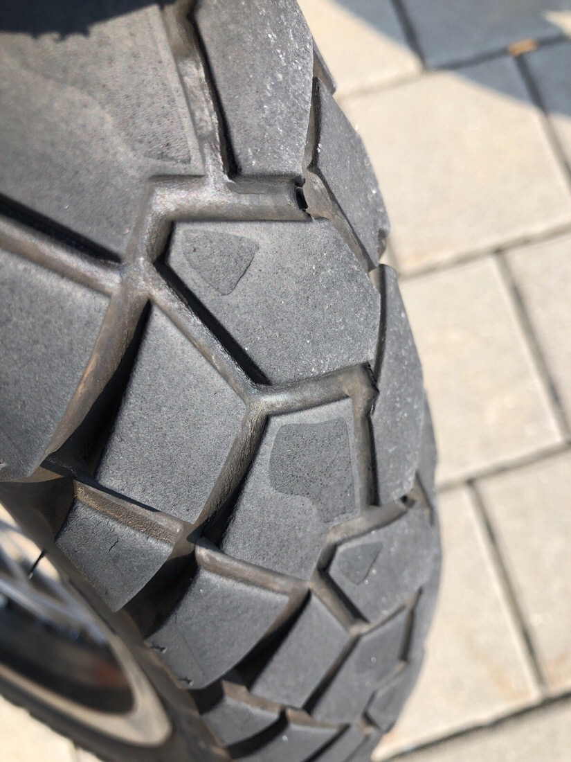

  • #289
    Ich bin kein Experte, aber es sieht nach extreme Beschleunigungen gerade aus... Der ist an diesen Stellen heiß geworden und hat Blasen gebildet. Das ist meine Meinung.
  • #290
    Beschleunigung wohl eher nicht, das ist der Vorderreifen ;)
    Bene
