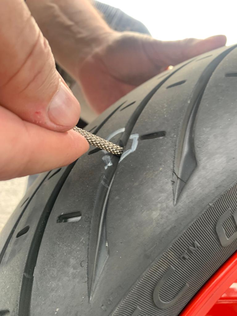

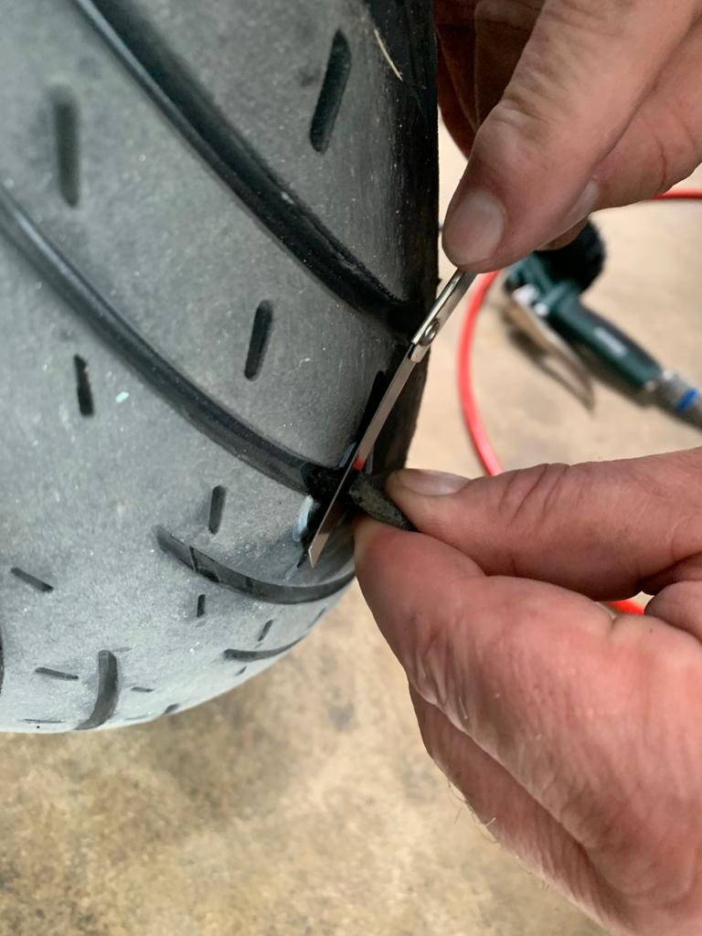

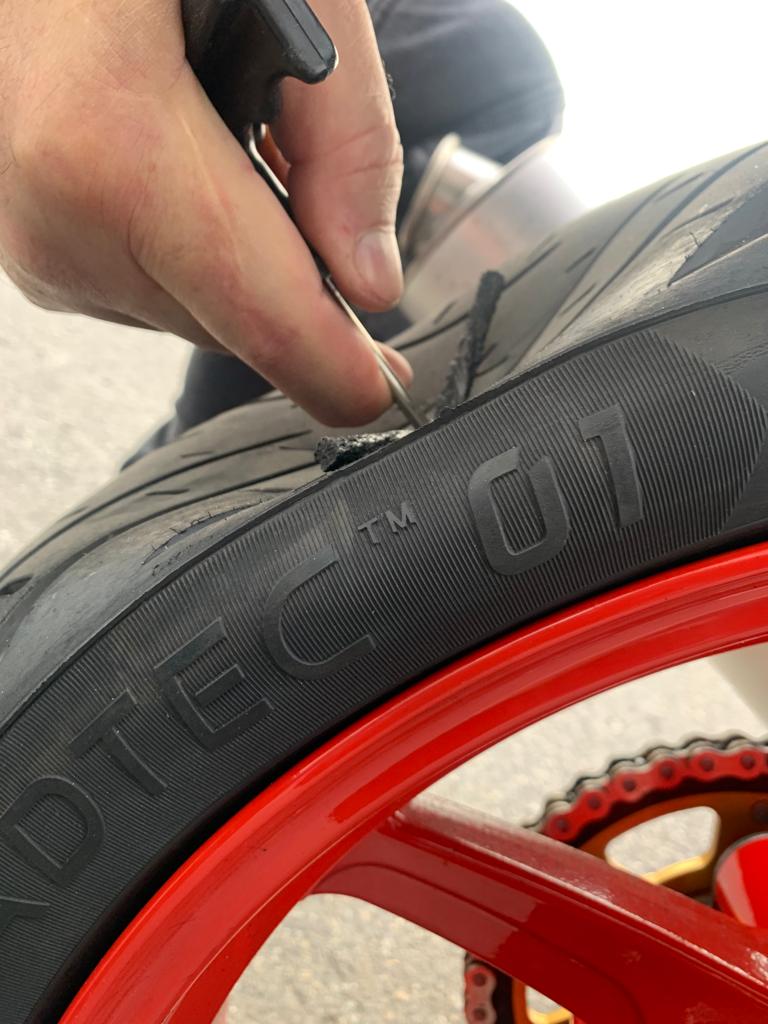

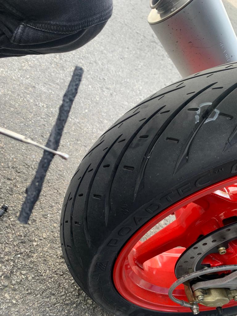

    Da ich meine Reifen selber wechsel, brauche ich nicht mehr mit den Schläuche kämpfen beim einbauen. Auch falls ich mal einen platten habe geht das flicken doch wesentlich einfacher , wird ein Docht eingezogen und fertig. Vom Fahrgefühl her muss ich sagen, merke ich keinen Unterschied

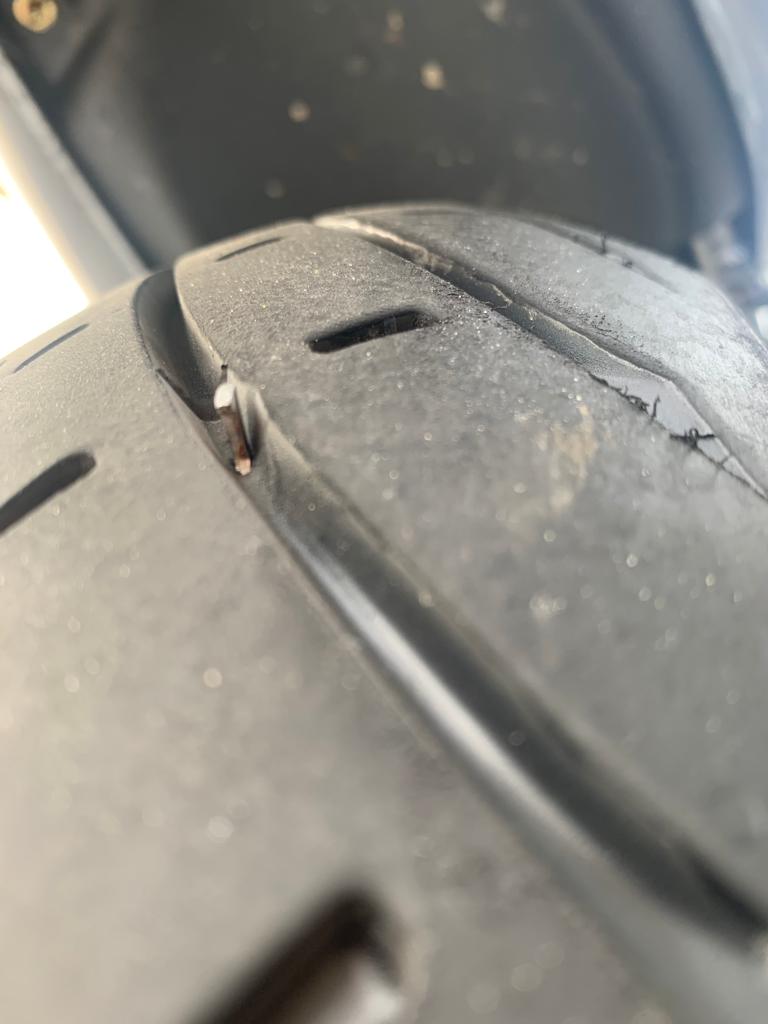

    Wenn der Platten nur durch Schraube oder Nägel entstanden ist, brauchst du den Reifen nicht abziehen von der Felge. ( Im Normalfall). Schraube raus, Docht rein, Luft drauf, fertig. Einen kleinen Minikompressor habe ich immer dabei. Bei Schlauchreifen sieht die Sache allerdings anders aus.

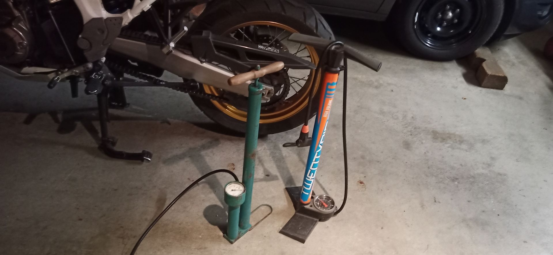

    Würde man mit einem dieser Pumpen den Reifen ohne Schlauch auf die Felge bekommen?
    Sprich schnell genug Luft rein, bevor diese wieder zwischen Felge und Reifen wieder entweicht?
    (mit Schlauch klappts)
  • #40
    Ich denke, dass der Reifen die "Musik" macht. Ein relativ weicher Conti TKC oder Pirelli STR ließe sich sicher so zurecht drücken, dass er irgenwann weniger verliert als eingebracht wird. Aber mit Handpumpen wird das eine Aufgabe...
    Ein Holzreifen - Dunlop Trailmax oder Heidenau - dürften sich da mit Ihren harten Karkassen lange dagegen wehren. Aber wie gesagt mir ist unterwegs bei Plattfüßen noch kein Reifen ins Tiefbett gerutscht.
