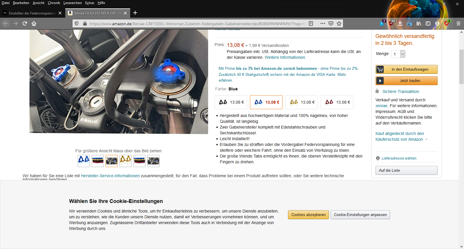

    Ich habe vor ca. 2 Monaten, vor der Winterpause, "Flügel" zum Verstellen der Vorspannung der Gabelfedern bei Amazon gekauft und auch gleich damals installiert.
    https://www.amazon.de/Xeniae-C…s=automotive&sr=1-2-fkmr1
    Leider lasen sich die gekauften Werkzeuge nicht drehen:handgestures-thumbdown:. Sind bombenfest! Ich hatte Angst durch "Gewaltanwendung":o (Wasserrohr-Zange etc...) vielleicht etwas kaputt zu machen. Frage: hat das jemand schon gehabt und wie habt Ihr das reparieren können? Soll ich versuchen die Federn mit einem Gabelschlüssel raus zu schrauben, eine visuelle Überprüfung der Federn und der Verschluß-Muttern >>> Einstell-Muttern versuchen gangbar zu machen (im Schraubstock mit Ballistol), neues Gabelöl (SAE 5 oder SAE 10 ?)??......´bin jetzt "Normalo-Fahrer", also kaum mehr Schotterpisten, so wie früher! ?? Danke schonmal! :handgestures-thumbupright:

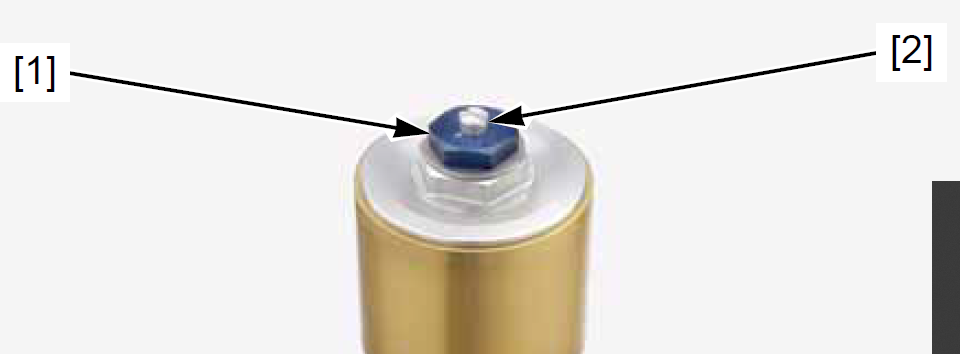

    Wo hast du diese komischen Griffe angebracht?
    Nr1 (blau) stellt die Vorspannung (also den Nullpunkt bei statischer Belastung durch den Fahrer) ein.
    Nr2 (Schlitzschraube) stellt die Dämpfung ein
    Und die silberne 6 Kant öffnet den Gabelholm (zum demontieren)

    Ich habe änliche Versteller dran, aber mit doppelt so langen "Ohren". Die AT sollte zum verstellen schon auf dem Hauptständer stehen damit die Federn möglichst entlastet sind, dann geht das ganz gut in beide Richtungen. Ich kann mir vorstellen, dass die "Flügel" ganz einfach zu kurz sind und die Hebelwirkung zu klein ist.
    Nimm einen Aluversteller mal weg und versuch es mit einem passenden Steckschlüssel (nicht Gabelschlüssel). Damit geht das verstellen ganz leicht und ohne nenneswerten Widerstand (Hebel).
    Tipp: lege zwischen den Steckschlüssel und das Sechskant einen dünnen Lappen (z.B. altes T-Shirt) dazwischen, dann gibt es keine Abdrücke am Alusechkant.

    Danke für Eure Meldungen:handgestures-thumbupright:. Der "Flügel ist mit einem kleinen Inbus auf #1 befestigt (seht den snapshoot als Anhang). Ich habe immer die Federvorspannung veändert, wenn ich auf groben Schotter etc unterwegs sein wollte (und dazu den Reifendruck verändert >>>> runter). Dabei hatte ich das Gefühl das sich die Fahrbarkeit positiv verändern ließ.
