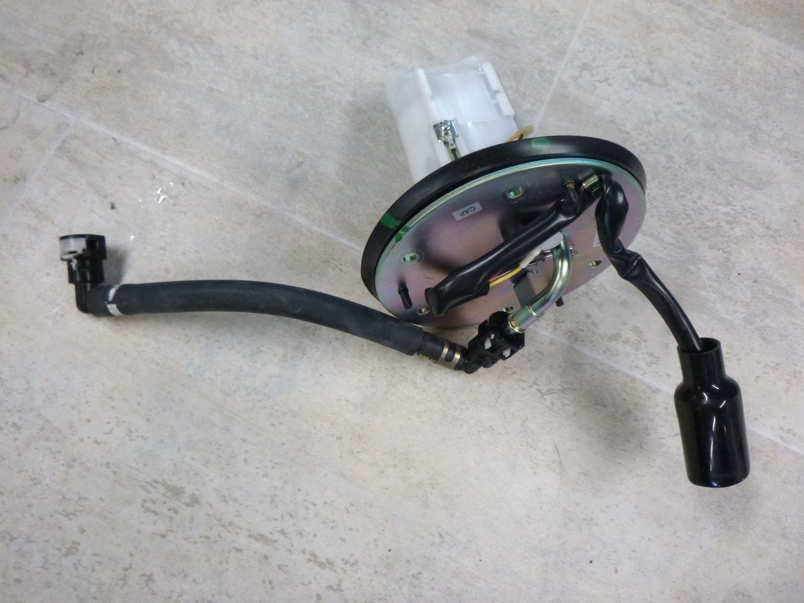

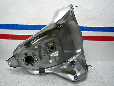

    Wo sitzt die Benzinpumpe der SD04? Laut Explosionszeichnung zu Ersatzteilen der SD04 sitzt die Benzinpumpe im Tank. Ist das richtig?

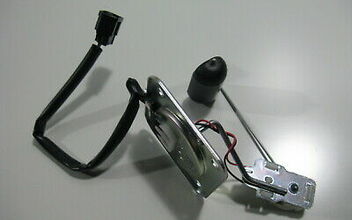

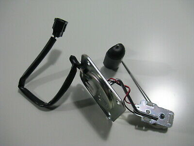

    Weder im Werkstatthandbuch noch in den Explosionszeichnungen finde ich einen Tankgeber bzw. Tankfüllstandssensor. Bildet dieser Sensor mit der Benzinpumpe eine Einheit?
    Ich dachte immer, das sei ein Potentiometer im Benzintank, an dem an einem Draht einen Schwimmer aus Kunststoff befestigt ist. Je nachdem wieviel Benzin im Tank ist, bewegt sich der Schwimmer auf der Benzinoberfläche auf und ab. Dieses mechanische Signal wird im Potentiometer in ein elektrisches Signal umgewandelt. So ist es aber wohl nicht.
    Bestimmt hat einer von Euch den Tank seiner SD04 schon einmal "zerlegt" und kann mir meine Fragen beantworten. Ich würde mich jedenfalls über eine Antwort freuen.

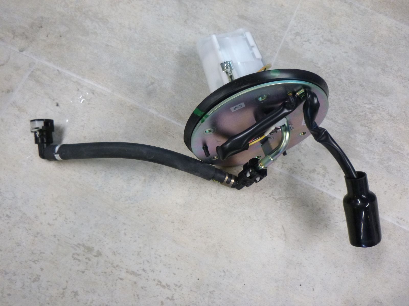

    Wie Du darauf erkennen kannst, sitzt a.) Die Pumpe im Tank und b.) Handelt es sich um den Füllstandgeber um einen klassischen Schwimmer. Beide zusammen bilden die Pumpeneinheit (auf der Zeichnung No. 5).

    Mir hat ein Schrauber erzählt, dass der Benzinfilter immer nach der Benzinpumpe sitzt. Also handelt es sich wohl um eine Art „Benzinvorfilter“?
    Kann man den Benzinfilter denn wechseln, ohne die ganze Benzinpumpeneinheit erneuern zu müssen? Für mich sieht es in dem Video nicht so aus. Ganz schön „brutal“ wie in dem Video der Benzinfilter aus der Benzinpumpeneinheit entfernt wird.
