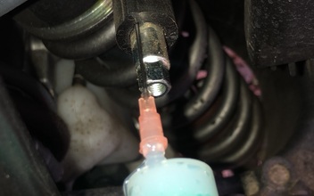

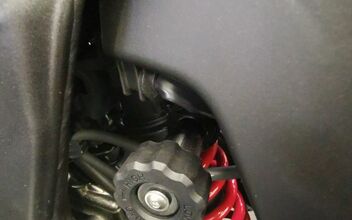

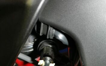

    Unter dem Stellrad steckt noch eine Mutter mit Scheibe, die muß ab. Das blaue Teil passt dann auf die kleine Mutter darunter. Mit etwas Druck geht die schwarze Hülse drüber, etwas gefühlvoll drehen, um die Einkerbungen zu erfühlen und dann herzhaft drauf damit.

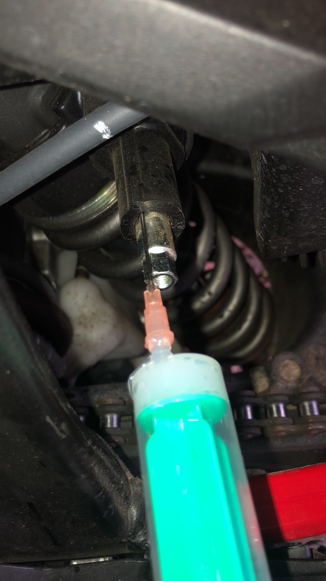

    Wie empfohlen habe ich versucht Silikonfett mit einer Spritze in die beiden Aussparungen des Tunnels zu drücken. Da ging aber fast nichts durch die Kanüle. Daher noch ordentlich Fett unter die Kappe und gut iss ...

    Bekommst du das Silikonfett durch die Kanüle gedrückt ? Ich habe es nur mit der Spritze, ohne Kanüle, reingedrückt.
    Es geht auch nicht viel rein weil wohl die Kugeln des "Klick - Mechanismus" den Weg verschließen.
    Ein wenig zur Unterstützung der optimalen Abdichtung gegen Feuchtigkeit reicht.

    Also was durch die Kanüle ging, war mikroskopisch. Ich habe versucht, das Fett mit einem Fön zu verflüssigen, aber ohne Erfolg. Das ist ziemlich zwecklos (Silikon?). Hätte das auch ohne probieren sollen, aber da hätte ich auch keinen Erfolg erwartet, weil die Löcher so klein sind. Aber an dem Fettbatzen unter der Kappe muss der Schmodder erstmal vorbei ...

    Job war in 10 Minuten erledigt, passte wunderbar und ging vollkommen problemlos .
    Klicks sind nach wie vor spür- jedoch nicht mehr hörbar, liegt wahrscheinlich am von mir verwendeten "Gleitmittel"
    (weißes Molikote).
    Hab für den "bösen" Zwischenraum auch ne Spritze versucht, na ja, bisschen ging rein, hab dann das Innere der Kappe
    entsprechend zugekleistert.;)
    Wenn DAS nicht abdichtet , weiß ich es auch nicht!
