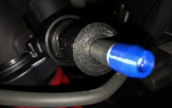

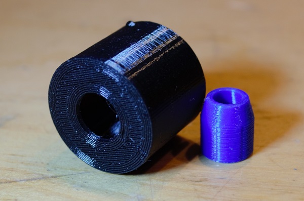

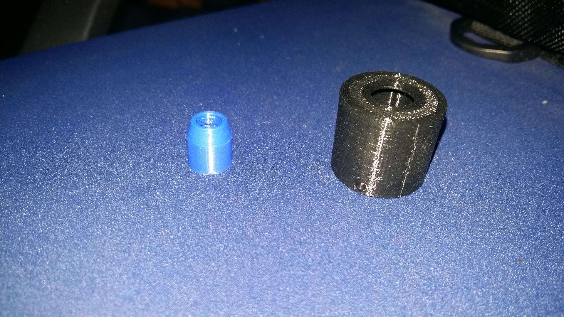

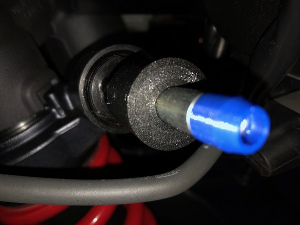

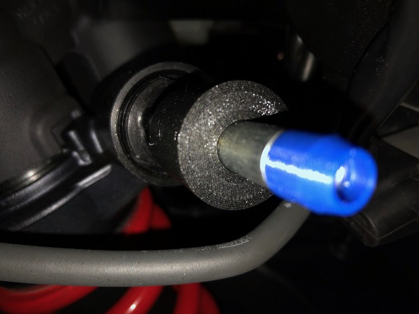

    Die "blaue Kappe" ist als Montagehilfe gedacht - geht auch ohne. Würde trotzdem empfehlen sie zum Draufschieben zu verwenden um den Bereich der Dichtkappe, der zur Welle hin abdichten soll nicht zu beschädigen.

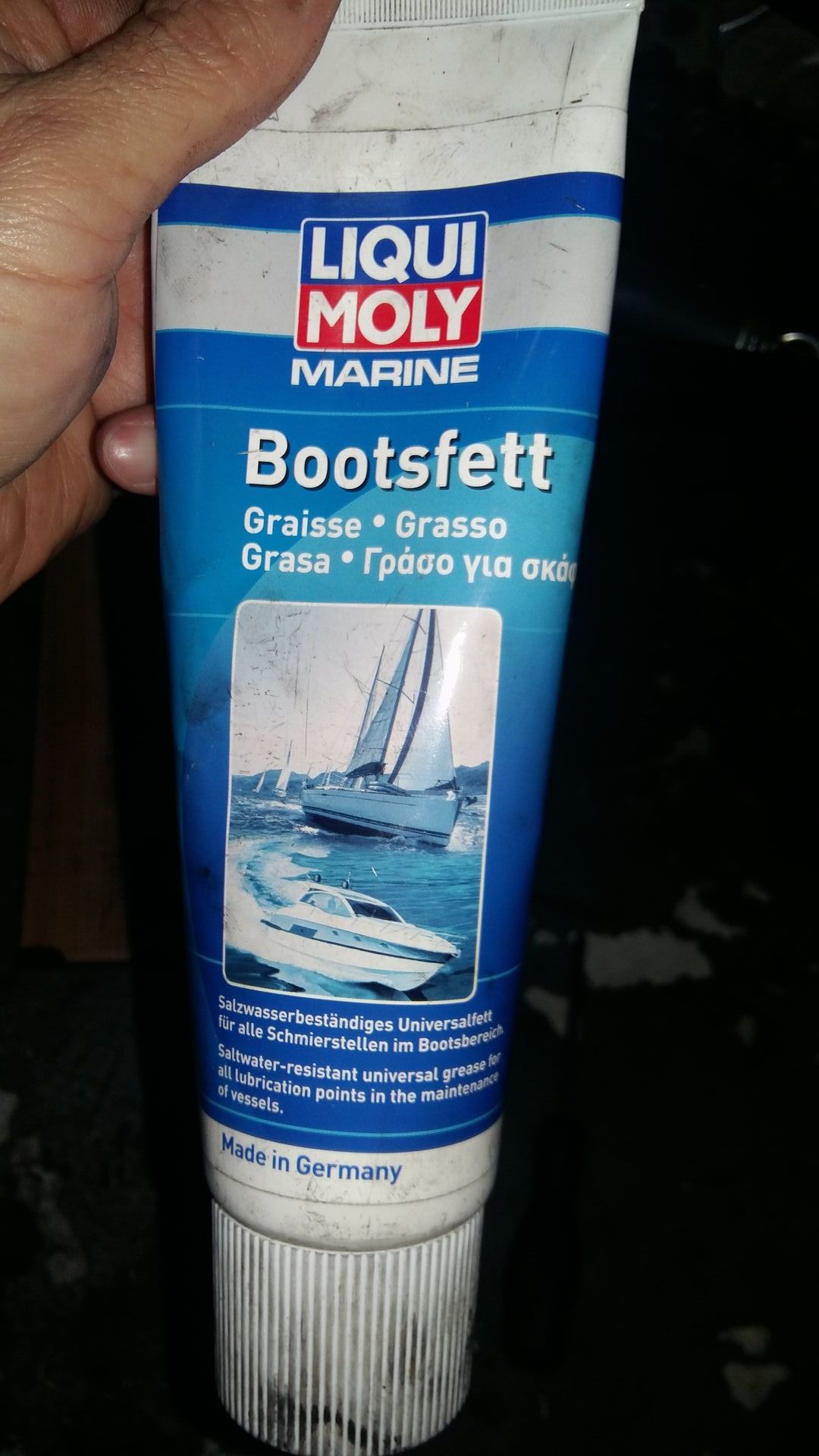

    Und noch etwas Silikonfett o.ä. zum zusätzlichen Feuchtigkeitsschutz vorher drauf machen.

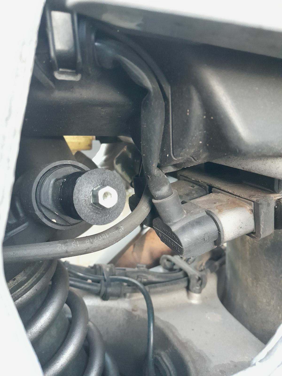

    Hallo Sven

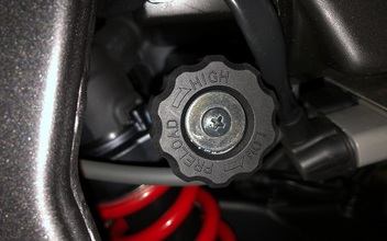

    Dichtkappe ist heute verbaut worden.
    Die Montage hat wunderbar geklappt.
    Vielen Dank nochmal
