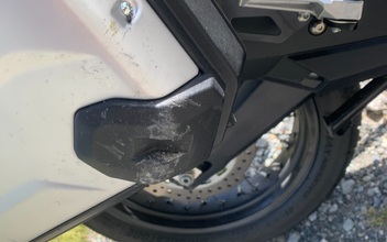

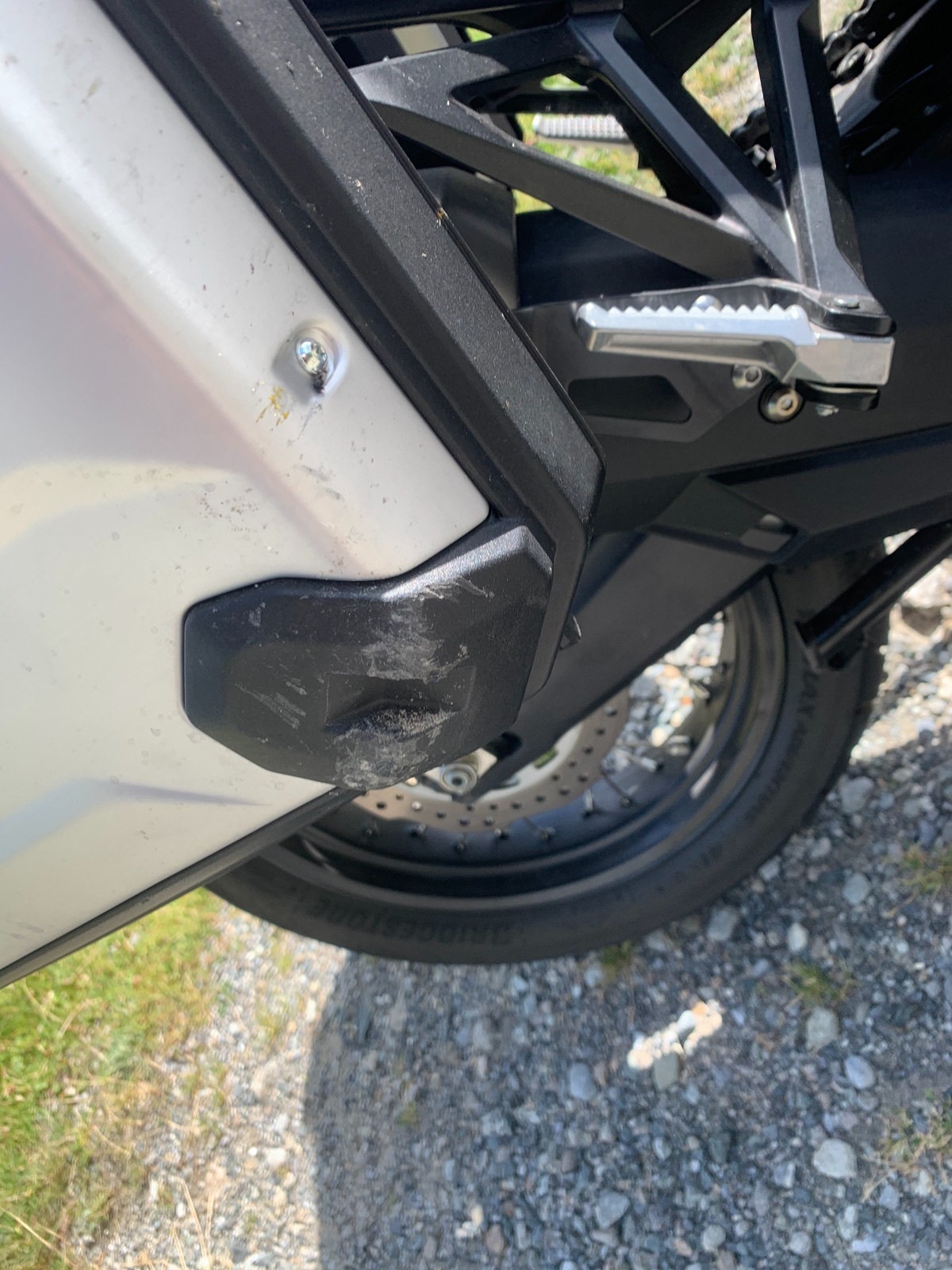

    Du meinst die original Kunststoff Koffer ?
    Ich habe mal hier von meinem Abflug mit den Koffern berichtet RE: Allgemeine Handling Frage zu Alukoffern
    Der größte Schaden war am Heck der AT aufgrund des aufgerissenen Heckteils.
